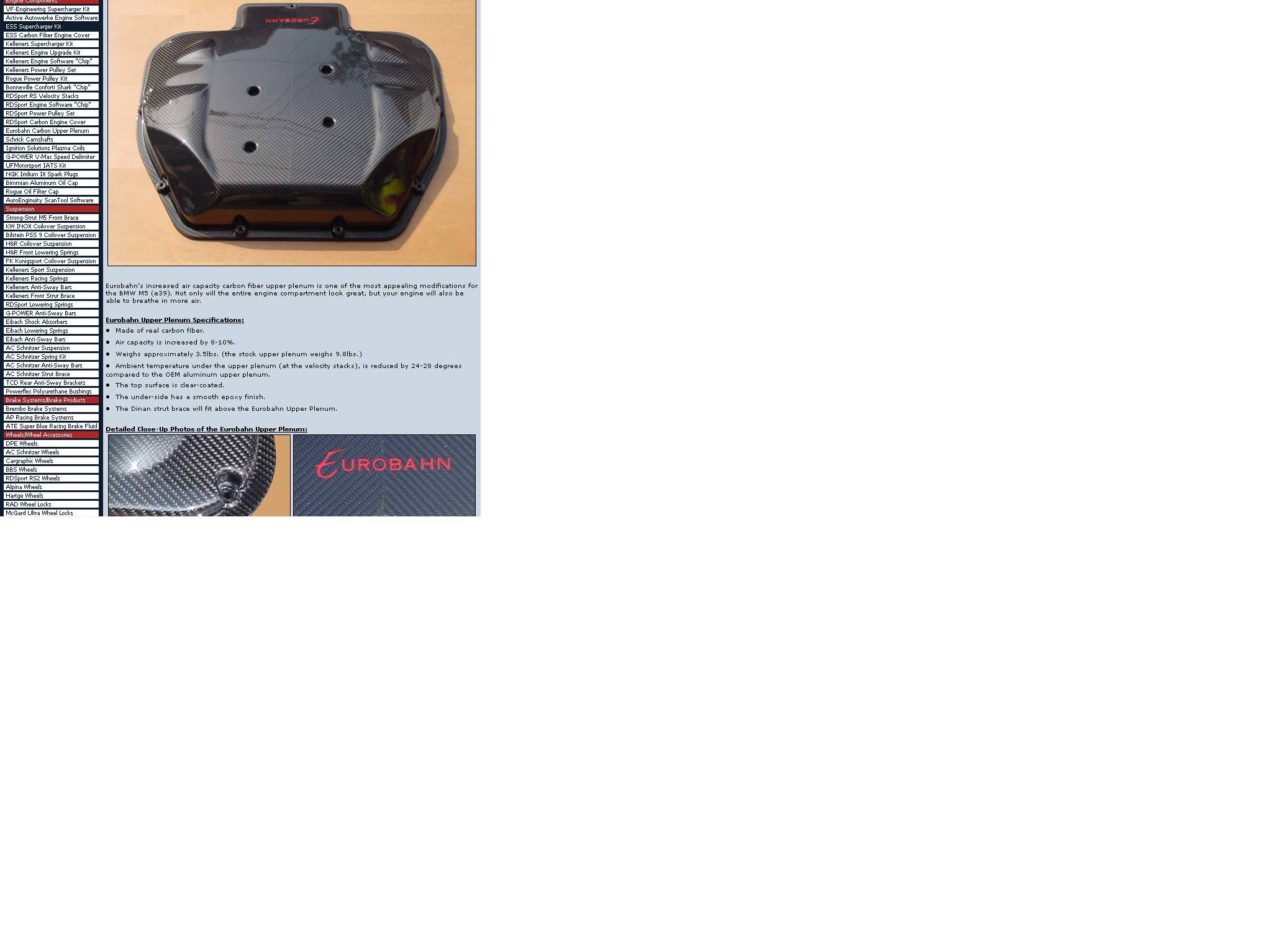

mon idée quand j'ai fais ces relevés était de verifier par moi même l'elevation de t° dans la boite
car tous ces vendeurs ou fabricants de filtre/boites racontent tellement de choses que je ne leur fait qu'une confiance "modérée" :mrgreen:
ex. ca: (même si c'est des ° F, ca me parait beaucoup) et je ne parle pas du prix :1500€ :o

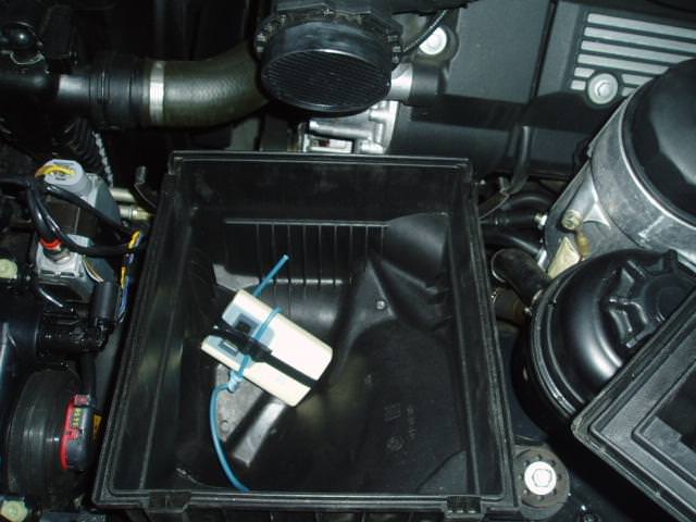

j'ai fais une mesure en plus, avec une sonde dans la boite du filtre à air:
La t° est plus élevée de 6-7° que celle de l'air ambiant. (rayonnement du radiateur?) Sinon pour la boite à air, après 2 jours de vérifications, je confirme que c'est 19-20° de plus que l'air ext. (avec une temp. ambiante entre 10 et 20°)
Le risque si je déplace l'arrivée d'air loin du radiateur est d'avoir une t° trop basse en hiver?
l'idéal serait d'avoir une dérivation thermostatée qui prendrait l'air à 2 endroits en fonction de la t° ext (en théorie :mrgreen: )
car tous ces vendeurs ou fabricants de filtre/boites racontent tellement de choses que je ne leur fait qu'une confiance "modérée" :?
ex. ca: (même si c'est des ° F, ca me parait beaucoup) et je ne parle pas du prix :1500€ :ptdr:
Oui en effet ça fait beaucoup (trop) de gagner !! :o
Par contre ça peut ramener plus de volume d'air... :-?
