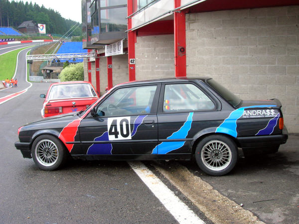

Malheureusement, je ne roule pas en //M mais en 320d E46 touring...
Néanmoins, pour m'amuser, je dispose de ceci :
Il s'agit d'une 325 E30... je sais c'est pas une m3 mais le M20 c'est quant même bien joli à entendre...

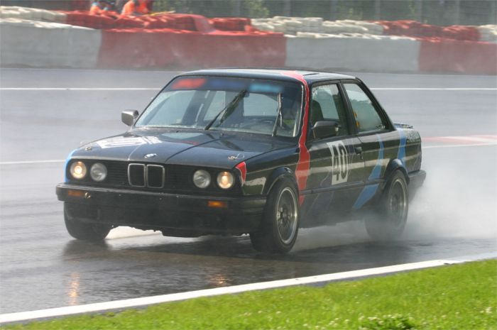

autre photo :

Salut et bienvenue à toi collègue 325iste :mrgreen: !
Tu peux nous en dire plus sur la prépa de ta E30 ?

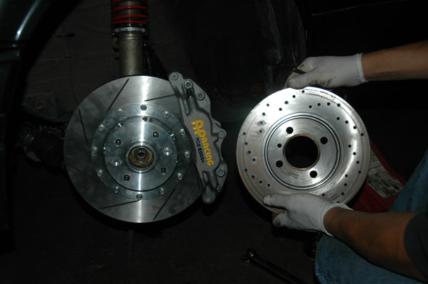

-Freins avants : AP racing 4 pistons ... la taille maximum pour les jantes de 15 (parce qu'on a envie de rester dans l'esprit "groupe A" d'époque)
E30addict a fait la même manip sur la sienne je crois (AP 4pistons). Il a fait fabriquer des bols et des cales si mes souvenirs sont exacts.
Pourrais-tu nous en dire plus sur ton adaptation ?

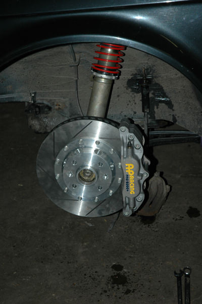

En ce qui concerne les freins :
AVANT : AP 4 PISTONS - DISQUE de 295 par 28 Il a fallu usiner des bolles bien sûr...
ARRIERE : PINCES BMW : DISQUE de 272 par 22 l a fallu usiner des pates.
Une petie photo des disques avant en comparaison de Zimmerman Tuning taille origine :
Une autre :

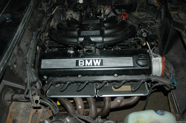

le moteur :

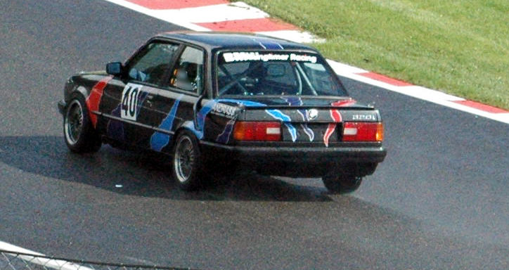

Et d'autres photos de la voiture :

Collecteur Hartge - puce Alpina - Boite sport - pont 3.91 25%
