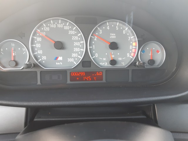

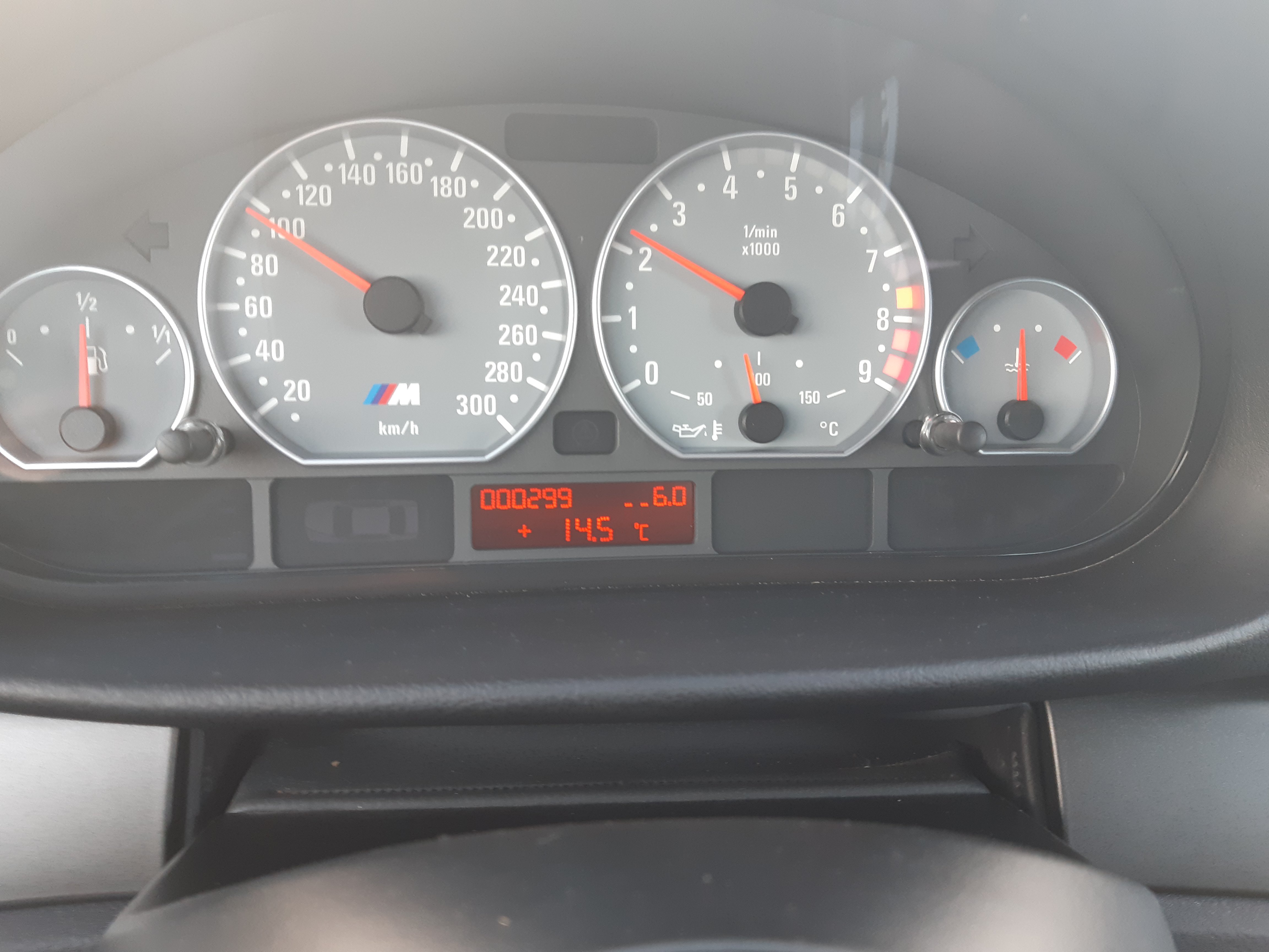

Posté(e) le 14 novembre 20204 a Auteur comment_1050269 Je viens donner des nouvelles de mon problème. J'ai procédé au nettoyage de mon débitmètre mais sans succès. Par contre, j'ai rapidement remarqué que j'arrivais à reproduire le problème dès que je prenais un virage à droite (type entrée d'autoroute) et le phénomène apparait d'autant plus que le réservoir se vide. Dans ce cas, j'ai carrément un trou à l'accel assez franc. Après avoir fait le plein de la voiture, le souci a complètement disparu. En conséquence, je pense que mon souci se trouve du côté de mon réservoir. J'ai utilisé la fonction cachée dans l'ordinateur de bord de l'E46, pour regarder en temps réel la quantité de carburant que j'ai dans la partie gauche et la partie droite du réservoir. J'ai bien pu vérifier que le transvasement a bien lieu par contre je suis assez surpris de 2 choses : - En ligne droite le réservoir de gauche passe à 0, je pensais qu'il y aurait toujours une valeur résiduelle surtout avec plus d'un demi plein. - Suite à un virage à droite, je vois bien de l'essence passer dans mon réservoir gauche mais je trouve que le délai pour que le carburant soit retransvasé dans le réservoir droit est très long, pas loin d'une minute pour retransvaser à peine 10l d'essence voir moins, avec une valeur qui reste quasi constante pendant 10 à 20s..... Est-ce que certains d'entre vous ont déjà utilisé cette fonction à l'ordinateur de bord ? et si oui avez -vous constaté un comportement différent ou identique ? En baladant sur le site, j'ai vu qu'un membre se plaignait de déjaugeage sur piste avec 3/4 du plein. Il avait changé la pompe principale sans résoudre le problème mais malheureusement plus de nouvelle par la suite.... Pour ma part, j'ai un doute sur la pièce 3 Modifié le 14 novembre 20204 a par Vince40

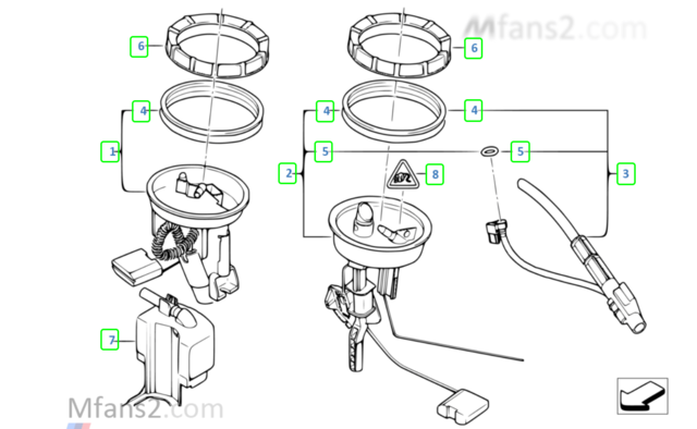

Posté(e) le 30 novembre 20204 a Auteur comment_1052179 Le problème semble résolu. Comme je pouvais le pressentir lors de mon dernier roulage pour identifier le problème, le souci provient bien de la pompe à essence. Je viens de la remplacer et la différence est flagrante en terme de ressenti et le transfert de carburant d'un réservoir à un autre se fait en quelques secondes.

Posté(e) le 25 juillet 20213 a Auteur comment_1074373 Le 24/07/2021 à 00:27, S54moreno a dit : Salut Vince ! en cherchant un peut sur le groupe je me suis aperçu que j’ai exactement le même symptôme que toi . j’expliquais autour de moi mes j’avais du mal à d’écrire mon problème , et je voudrais déjà te féliciter pour ta description du problème bien faite ! 👍🏾 Pour ma part déjà remplacer régulateur de pression d’essence filtre à essence, bougie, capteur papillon,la pompe a essence j’ai essayer également d’une autre voiture pareille elle avait 80 000 km je l’ai changer car j’avais un autre soucis c’était capteur papillon qui était hs, du coup là plus voyant par contre j’ai exactement le même phénomène que toi , et je voulais savoir quelle pompe à tu changer ? je te remercie d’avance pour ton aide alexandre Bonjour Alexandre, J'ai changé le module pompe immergée qui se trouve du côté passager.
