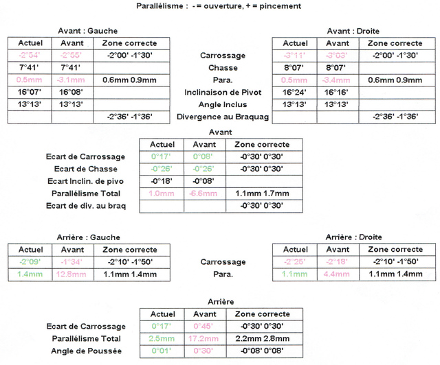

Voici ma feuille de géo... je rappelle quand même que je n'ai pas une CS (taille des jantes notamment) :)

Ne touche pas aux réglages, tu laisses tes valeurs. Vise 3° c est bien ennpscup2.
a noter que ce qui bouffe tes peu a l inter c est pas le carro, le carro focalise ton usure, mais c est ta pince qui les flingues, mets une pince au neutre et tes pneus dureront pas moins longtemps.

Je vais voir pour 3° de carrossage et 0 de pincement et ça correspond grosso modo aux réglages de Paul, (j'ai la même taille que toi pour mon jeu de jantes de circuit)
Ca moi ca use assez a plat, apres si tu la jette pas assez tu continuera a bouffer de l inter. Pour le nb de trackday que tu fais, c est bien de penser a une geo adaptée et plus aggressive.

Cédric de Eurofac m'a conseillé :
entre -2.10 et -2.30 derrière et 10 à 13' de pince
Entre -1.5 et -2 devant avec 1 à 2' de pince (et avec la possibilité d'aller jusqu'à -2.5 ou -3 si ça passe bien)
Pour être un mieux sur circuit sans sacrifier la route.
