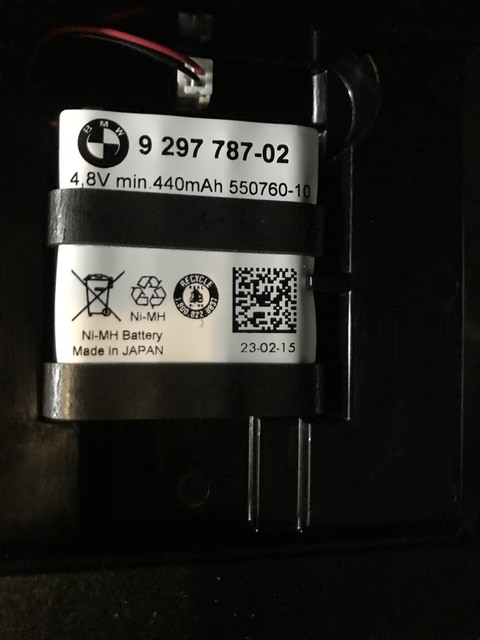

Dès le démarrage , voyant téléphone barré avec appel d'urgence en panne.
Je test et il fonctionne, le gars de chez bmw me dit que c'est la batterie indépendante qui est surement HS comme mon vehicule a + de 4 ans.
Après quelques recherches sur le net il s'avère que c'est très certainement cette petite batterie.
Certains parlent de devis pouvant atteindre 1500 euros chez BMW.

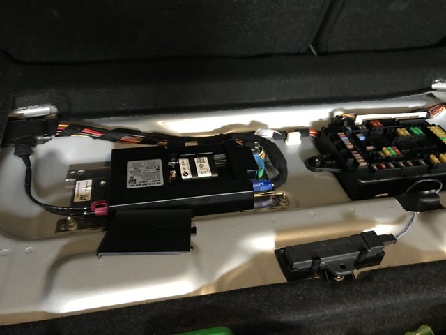

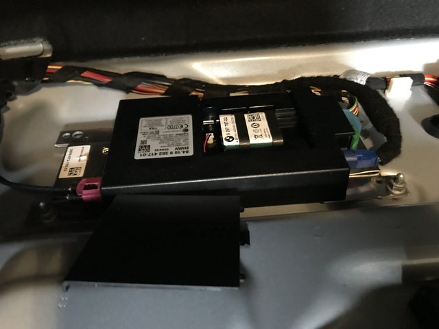

Je décide donc d'effectuer des recherches pour localiser cette petite chose.
Bingo elle est très accessible et sans outil sous le tapis de coffre.
Je note sa référence et trouve cette dernière sur Ebay a 37 euros fdp compris (neuve)
J'attend de la recevoir pour vous dire si les voyants s'éteignent ou si un passage a la valise est nécessaire.
En espérant que cela aidera.......

Je sort du garage MG Motorsport pour un remplacement du condenseur de climatisation suite a une perte de gaz et ce dernier m'a éteint le voyant tout en me confirmant que mon diagnostique était bon. Cette petite batterie a bien des signes de faiblesse.

Batterie reçu et changé.
Le voyant ne c'est pas rallumé 😃
