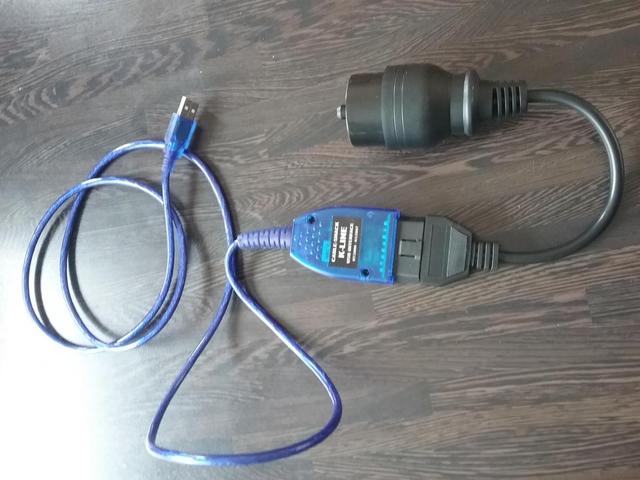

Moi j'ai pris ça sur cable shack et ça communiquait très bien avec la mienne E36 SMG 1999.
Dis,inpa entre autre a 60 euros c'est top!

moi sur inpa ca fonctionne avec kdcan mais sur DIS ca veut pas
