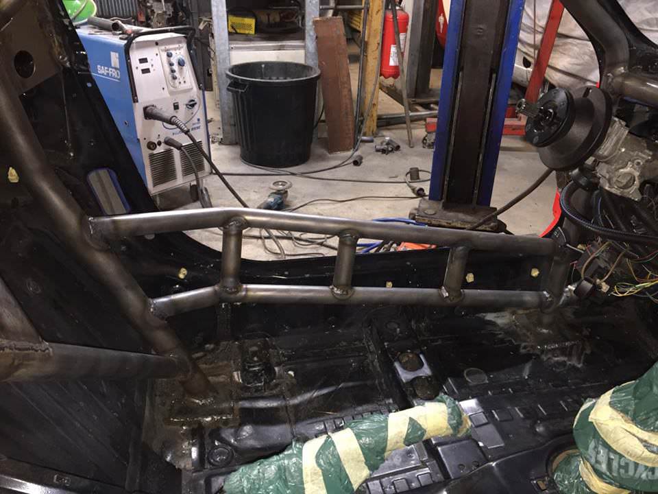

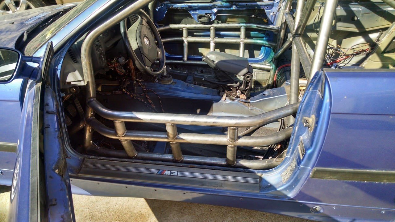

La caisse est partiellement videe, arceau 6 points, sieges baquets + harnais 4 points Sabelt, shifter CAE. Je vais finir de la vider, enlever la sono et tous les panneaux, je vais laisser la moitie superieure du tableau de bord, le reste (si la loi me l'autorise) degage.

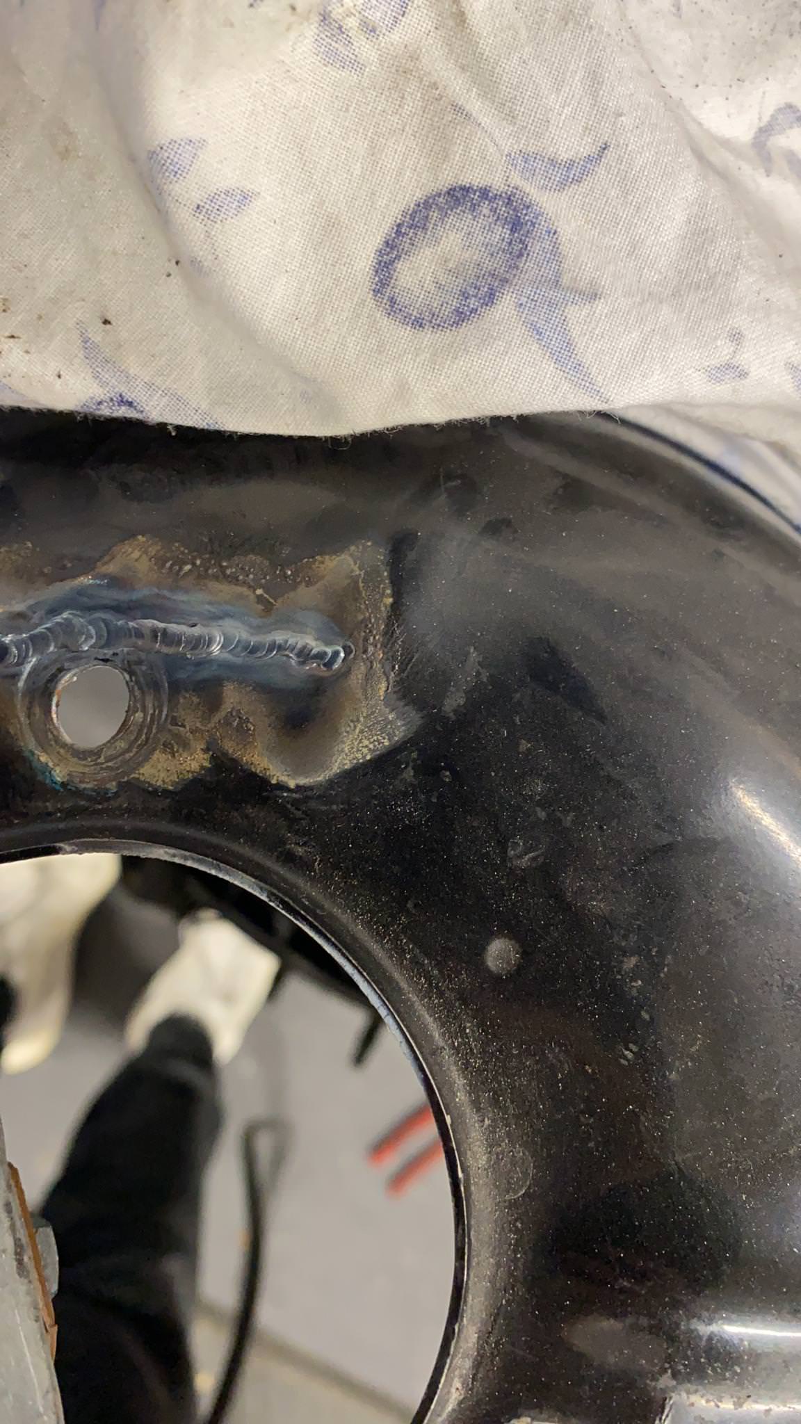

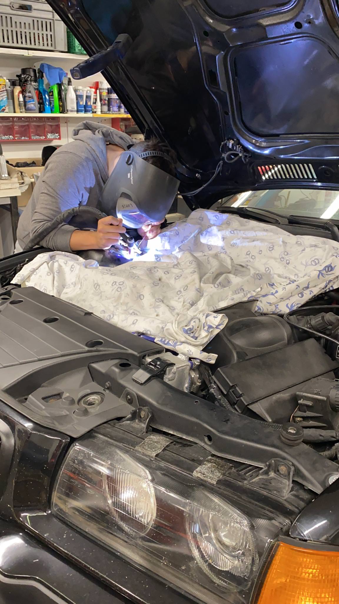

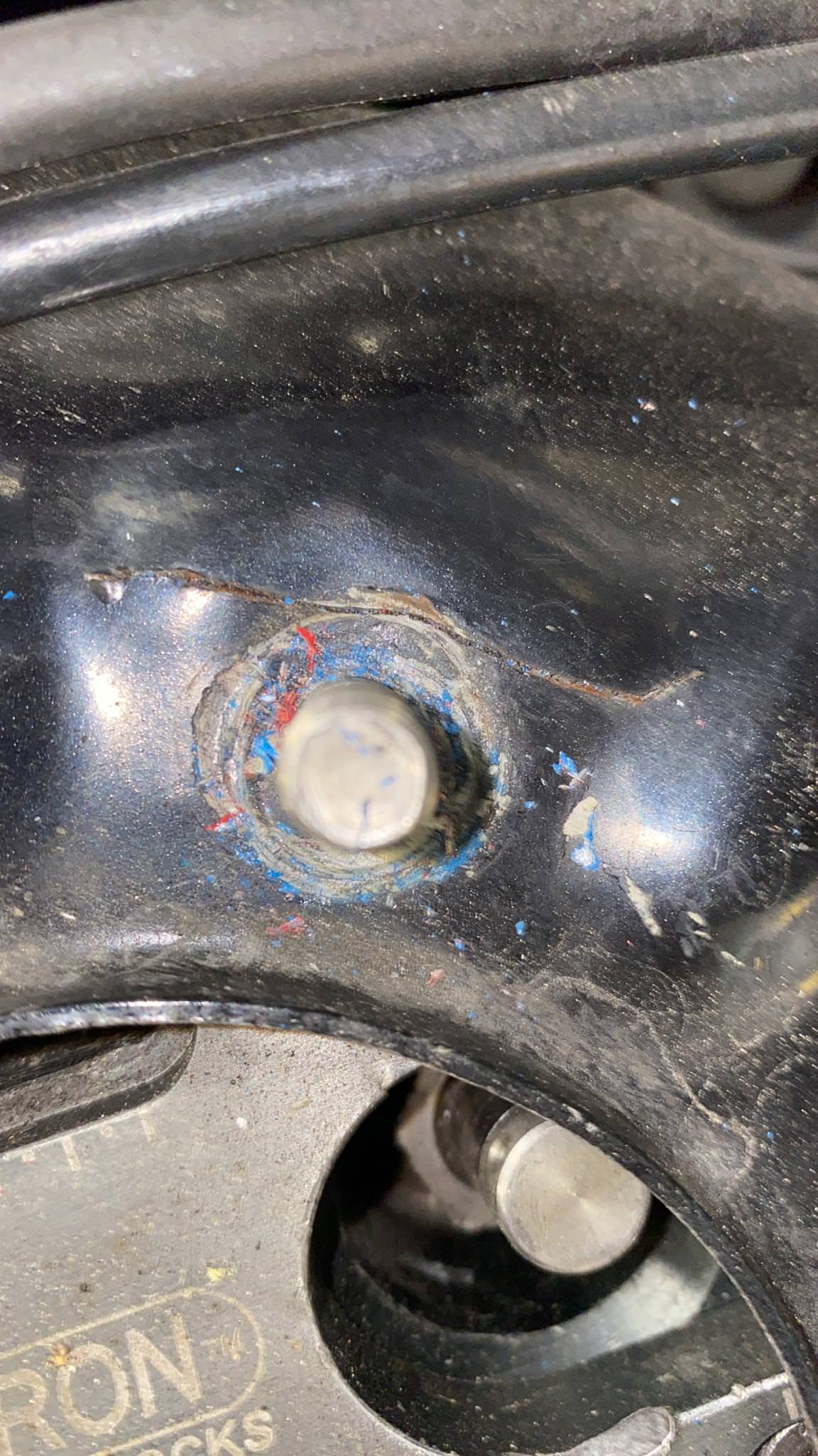

première chose que j'ai verifier avec un pote est pourquoi elle a presque pas de caro alors que la coupelle est a fond, en demontant on trouve une fissure sur la tete d'amortisseur et la coupelle abimee qui empeche de mettre le caro a fond, je pense elle est passee en geo chez un bucheron haha :o Je "connais de vue" l'avant dernier proprietaire et vu comment il roule avec sa Alfa 4C je ne suis pas vraiment surpris de voir la tete d'amortisseur fissuree... il roule fort!
Heureusement mon pote a le materiel necessaire pour souder la tete d'amortisseur et modifier les coupelles pour pouvoir regler correctement a nouveau. Chose faite elle passera en geo bientot.

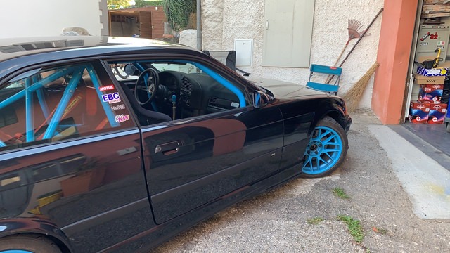

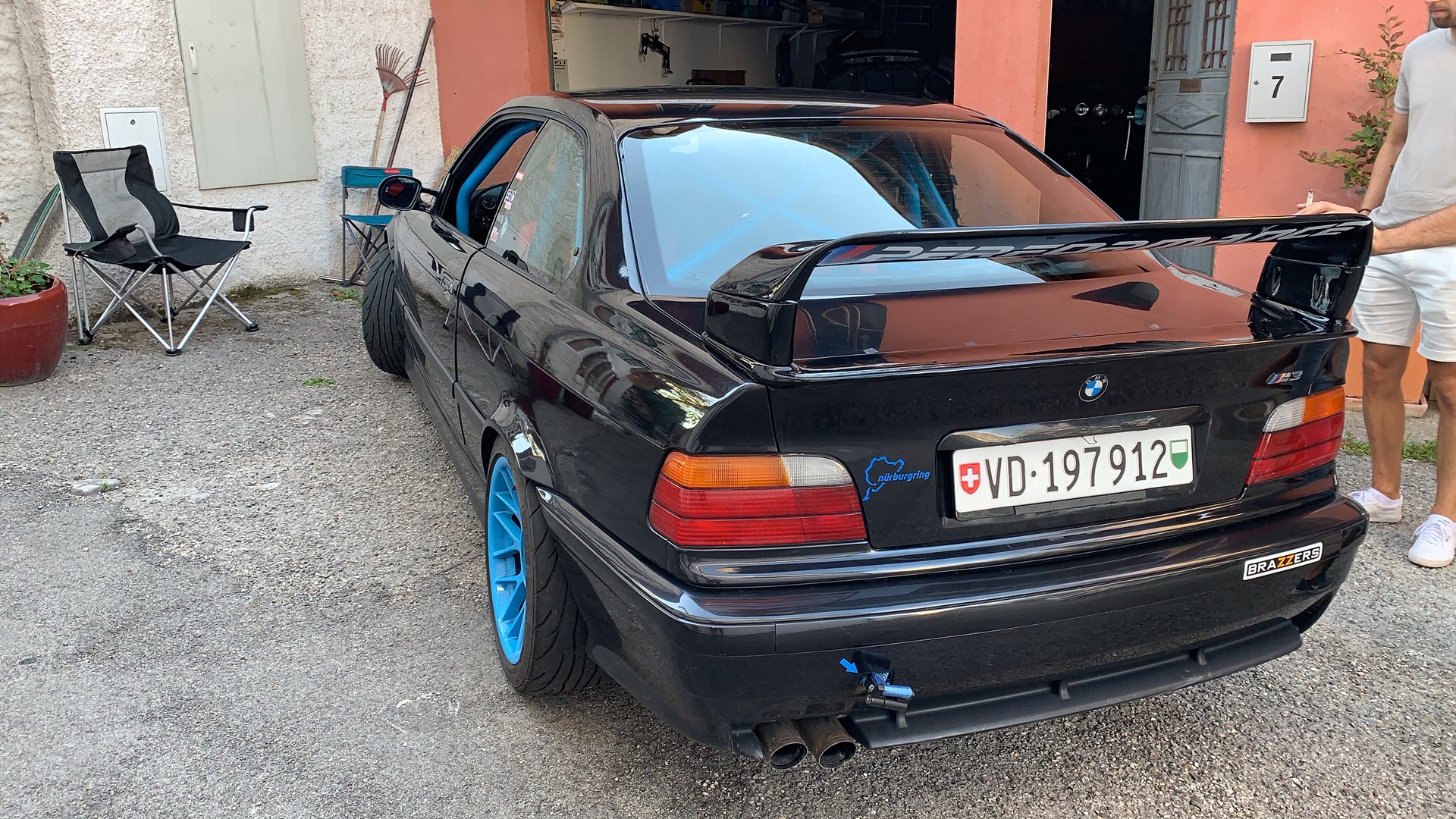

Quelques photos pour finir. Le combo de couleur pour le moment je le laisse comme ca.

L'homologation en Suisse je ne sais mais pour la sécurité, si on monte des portes fibre, il est indispensable de monter un arceau très solide au niveau des protections latérales, suivre les specifications FIA.
comment_1046419
Oui tout à fait Gatouille, ça c'est la voix de la raison :mrgreen:
Mais apparemment, il y a déjà au moins une barre au niveau des portières sur son bel arceau bleu ❤️

Si un jour je dois avoir un arceau soudé je pense que je mettrais des nascar door bars
protection et accessibilité sont plutot bien , moi qui fait 1m92 et ait une souplesse a peine superieure a ces tubes, pour m etre faxé dans les 2 type d arceaux, je prefere qd même ceux la 😂😂

Je trouve que cela est un peu limite en cas de gros crash avec des portes en fibre.
Il faut au minimum une croix avec le renfort à ce niveau là pour être "safe" enfin pour pouvoir poser des portes fibres.
C'est un peu la même chose sur le port d'une combinaison et de sous vêtements ignifugés notamment sur les autos préparées. Tu "rigoles" des gars qui en portent jusqu'au jour où tu participes à un Track Days et qu'un des participants perd la vie suite au crash et à l'incendie de son auto.... Le Lundi, tu passes commande de l'ensemble à ton marchand préféré.

Il suffit de consulter l'annexe J FFSA et de voir les différents types d'arceaux autorisés, croix doubles barres etc.....
Nous avions construit le mien selon les dispositions annexe J. Le commissaire n'a pas tiqué.... lors de la remise du passeport.

Je me suis renseigne et les portes en fibre c'est impossible (vu que arceau soudee est interdit et qu'il faut renforce, j'ai un arceau 6 points mais ce n'est pas du tout suffisant en cas de choc et je ne prendrais pas le risque), theoriquement aucun element en fibre est autorise d'ailleurs ils m'ont dit alors que la mienne est passee avec les ailes fibres :roll:
