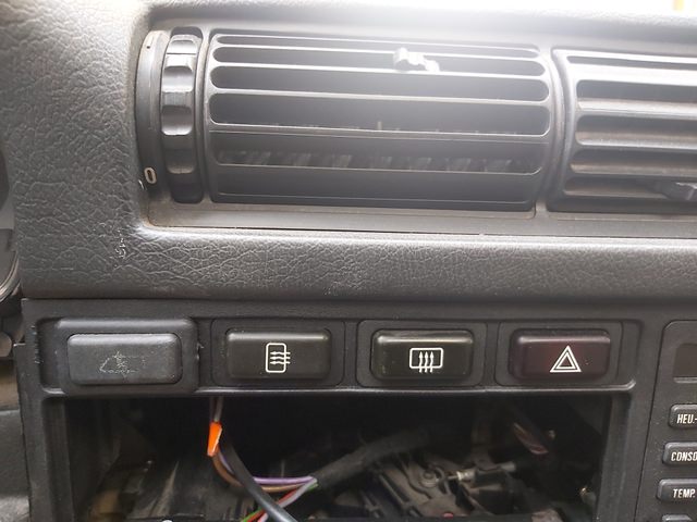

toujours en cour de remontage et petit problème de souvenir........
est ce que quelqu un peu me dire a quoi servent les bouton de gauche celui effacé et celui sur sa droite
pour les deux autres dégivrage et warning ok difficile de se tromper
merci a tous

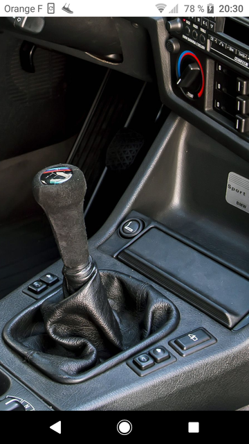

Salut @PAT1969celui de gauche je dirais verrouillage des vitres électriques, il va pas au niveau de la console centrale celui-ci ?
Pour l'autre 🤷‍♂️
A +

Il y a 4 heures, eMJiDé a dit :
le 2e dégivrage des rétros ? 🤷‍♂️
C'est ce que j' aurais pensé aussi mais j'ai pas mémoire que les E30 avait le dégivrage des rétros, peut-être une option ?
comment_1046862
Il est jumelé avec le dégivrage de la lunette arrière, il n’y a donc aucun bouton pour ça.
D'après le pictogramme on pourrait croire au dégivrage des vitres latérales, mais comme je n’en ai jamais entendu parler ce serait plutôt je pense un bouton de dégivrage de lunette arrière issu d’un autre modèle qu’un coupé E30 (un break, une E34 ...) !

Apres avoir réussi a recontacter l ancien propriétaire c est bien le faisceaux qui avait été bidouiller........
il avait mis un bouton de déconnexion ABS sur celui du dégivrage a l envers et l autre pour allumer un lecteur de carte

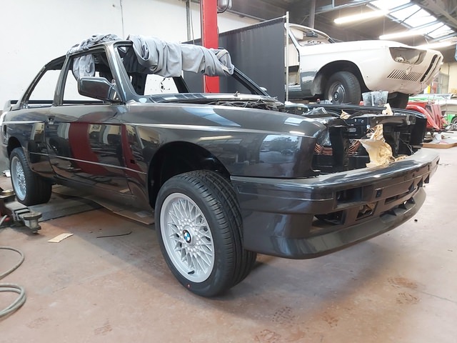

sinon le remontage continu bien 😉

Ah ok
je cherchais dans des photos celui de dégivrage à l’envers je ne trouvais pas
