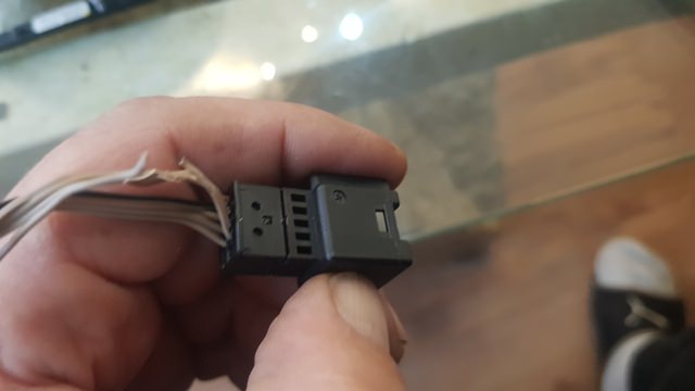

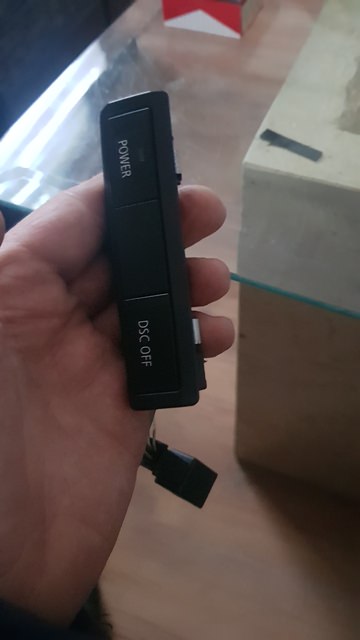

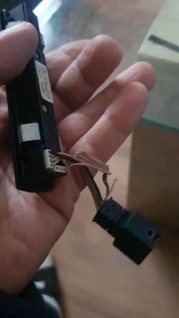

comment_1048095
j'ai trouvé, voila le probleme.
donc je recherche le bloc commutateur (bouton power, dsc off et si il y a le bouton du milieu ca ira aussi.
comment_1048116
Si c'était aussi simple, ça serait déjà fait, mais malheureusement il y a même les cosses de la platine qu on peut voir qui sont dissociés, j ai essayé de les soudé a l'éteint mais du coup il reste allumé.
Du coup il ne reste plus que le remplacement.  Si jamais quelqu'un ici a sa en stock
