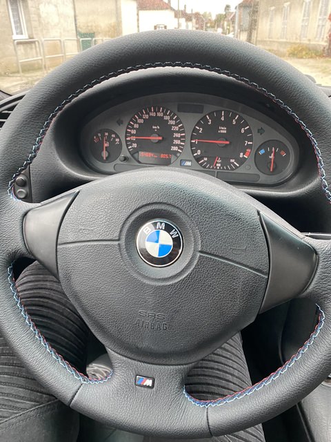

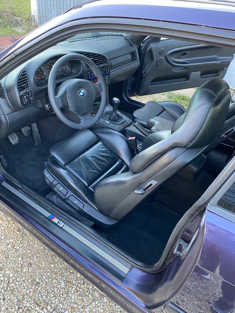

Posté(e) le 6 février 20215 a comment_1058414 sur une 3.0 il faut mettre le petit 3 branche ... il y a des tutos en masse pour ça ... Signaler
Posté(e) le 7 février 20215 a Auteur comment_1058500 Moi j’avais un 4 branches que j’ai remplacé par celui-ci. il te faut le volant de avec le contacteur tournant Et le support de commodo avec la tetine blanche déplacer mais fouine sur le forum il y a un tuto il me semble avec ce qu’il fait exactement Signaler
Posté(e) le 7 février 20215 a comment_1058503 Il y a 21 heures, M3Olive78 a dit : J'aimerais mettre ce volant sur ma 3,0l c'est compliqué ou pas ? Quelqu'un l'a déjà fait je suppose. tout dépend quel volant tu veux mettre avec ou sans air bag Signaler
Posté(e) le 7 février 20215 a comment_1058522 Il y a 1 heure, ludocasti a dit : tout dépend quel volant tu veux mettre avec ou sans air bag Celui ci en photo mais en effet comme dis @ACS3peut être c’est mieux vu que c’est une 3,0l de mettre l’ancien 3 branches. Signaler
Posté(e) le 7 février 20215 a comment_1058532 petit ou gros trois branches c'est la même modif Signaler
Posté(e) le 7 février 20215 a comment_1058543 Il y a 1 heure, ACS3 a dit : petit ou gros trois branches c'est la même modification Ok merci je vais chercher. Signaler
Posté(e) le 8 février 20215 a comment_1058649 support commodo 32 31 1 162 088 6 a7€ bague volant si absente 32 34 1 162 111 180€ ... Signaler
Posté(e) le 9 février 20215 a comment_1058818 Le 08/02/2021 à 16:50, ACS3 a dit : support commodo 32 31 1 162 088 6 a7€ bague volant si absente 32 34 1 162 111 180€ ... je vais prendre en photo ce que j'ai mais merci Signaler

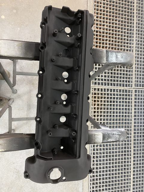

Posté(e) le 13 février 20215 a comment_1059182 propre , mais t'aurais du masquer les filetages de fix des bobines ... et pense à poncer la portée du bouchon , ça evite les fuites ... Signaler
Posté(e) le 13 février 20215 a comment_1059199 Il y a 3 heures, ACS3 a dit : propre , mais t'aurais du masquer les filetages de fix des bobines ... et pense à poncer la portée du bouchon , ça evite les fuites ... J’ai pensé à la même chose et je me suis posé même la question des appuis de bobines et de masse ? mais je ne suis pas sûr Signaler
Posté(e) le 13 février 20215 a comment_1059202 il y a 11 minutes, M3Olive78 a dit : J’ai pensé à la même chose et je me suis posé même la question des appuis de bobines et de masse ? mais je ne suis pas sûr oui Signaler

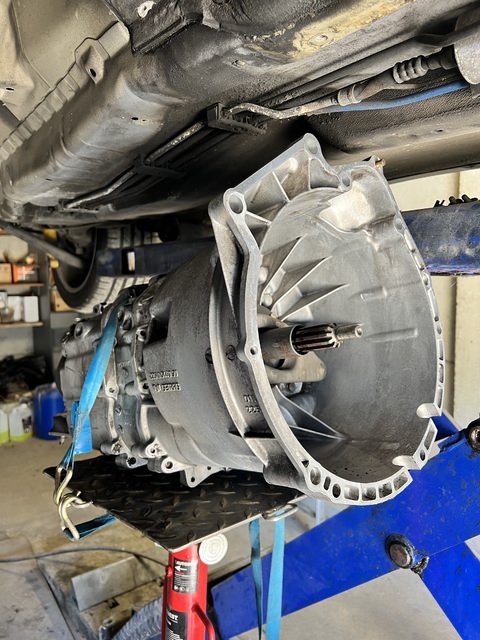

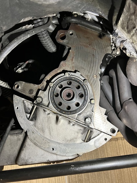

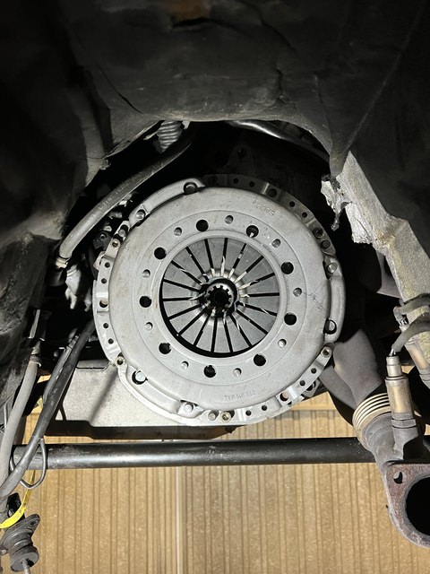

Posté(e) le 12 mai 20224 a Auteur comment_1098800 Bonjour à tous un peu de nouvelles hier j’ai bossé dessus un peu ne sachant pas si le kit embrayage volant moteur était fait dessus et bien je me suis dis au moins je le serais si je le fait. donc chose faite la pédale est beaucoup plus souple aujourd’hui Signaler
Posté(e) le 12 mai 20224 a comment_1098806 Good job! Tu as changer aussi le volant moteur? Ça se fait bien ? Une bien belle E36 entretenue comme il se doit Signaler
Posté(e) le 12 mai 20224 a Auteur comment_1098810 il y a 13 minutes, PP21 a dit : Good job! Tu as changer aussi le volant moteur? Ça se fait bien ? Une bien belle E36 entretenue comme il se doit Oui volant moteur aussi comme ça je suis tranquille et si il y a un prochain aussi. quand tu as un minimum d’outillage ça ce fait bien. Signaler
