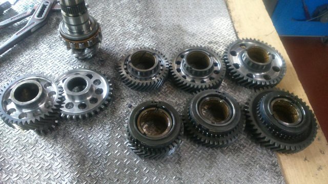

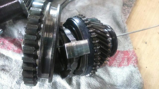

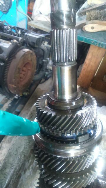

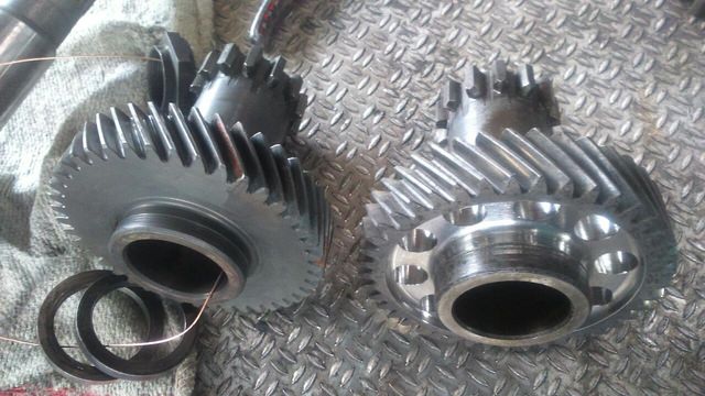

Ce que nous faisons sur les vieilles Alfetta ou 75 dont les boites sont sujettes à problèmes de synchros :
Il suffit d'avoir 2 boites de vitesses, oui oui je sais c'est dur de trouver un autre boîte  BV6, mais en prenant une BV5 de M3 on a les mêmes 5 premiers rapports.
On démonte, le plus souvent les synchros de 2 ou 3 sont HS on pique ceux des 1 4 5 pas usés que l'on monte sur la boîte malade. On a rarement à changer des pignons.
Récupération des bons synchros qui seront montés on fait de même pour les balladeurs
Le vice est poussé à alléger les pignons car ces boites sont lentes d'origine
Je croyais que le souci était de démonter la BV6 en raison du montage à l'azote (ou technique du même genre) ?!?
Je doute très fortement que les pièces internes de la BV5 ZF S5D 320Z (310nm) soient compatibles avec la BV6 GETRAG S6S 420G (500nm)
Ben il y a aussi le problème du démontage particulier et la disponibilité des pièces du coup il faut chercher des solutions un synchro c’est un synchro il est probable que seuls les pignons aient été renforcés
