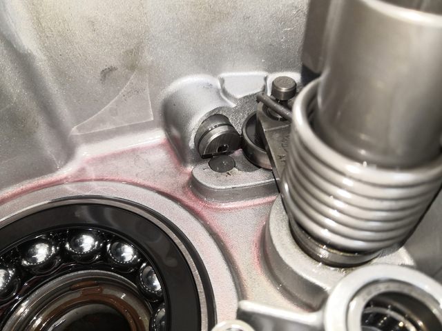

rien de spécial ... juste bien penser à recup les 4 petits galets et les deux axes du sélecteur en interne qui tombent très vite , donc ouvrir au dessus d'une surface propre pour etre sur de les récupérer
Merci pour le retour, j'apprécie. Je ne pense pas qu'il loupe ca mais ca fera pas de mal de le mentionner.

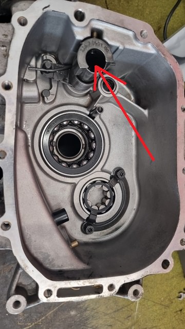

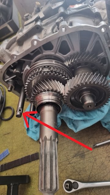

les axes et galets vont là , pour le remontage il faut les "fixer" en mettant de la graisse .
car la tige ci dessus montrée , doit rentrer là une fois équipée des axes et galets ...
( j'ai un jeu d'axe et de galet d'avance au cas ou ... y'a déjà eu perte ...)

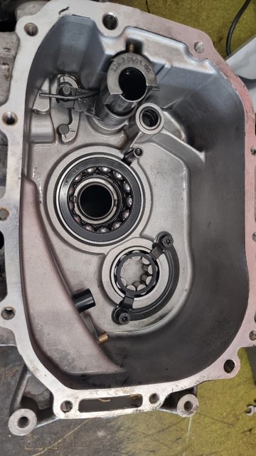

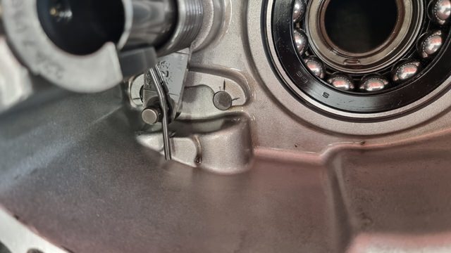

La mienne a déjà été modifié en manuelle mais c'était très compliqué de trouver la 1 et la marche arrière. En démontant la cloche, j'ai remarqué que certaines pièces étaient décalées (cf photos). De plus, en comparant avec la cloche manuelle, La rondelle qui se situe entre les 2 tiges n'est pas d'origine BMW et a un plus grand diamètre qu'une BMW. Désolé je ne connai pas mes termes exactes de ces pièces.
Selon vous, mon problème viendrait de là ?

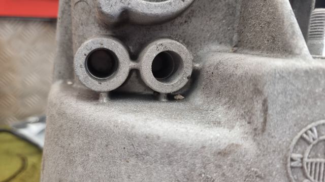

Bon alors on est en plein switch avec mon mécanicien mais par contre, surprise, il y a un capteur qui est pas présent sur la SMG et qui est présent sur la manu, à quoi sert t-il ? Car sur la SMG, il y a bien le trou mais avec un bouchon et sans filetage..
Modifié par rif75
Il y a 4 heures, rif75 a dit :
Bon alors on est en plein switvh avec mon mécanicien mais par contre, surprise, il y a un capteur qui est pas présent sur la SMG et qui est présent sur la manu, à quoi sert til ? Car sur la SMG, il y a bien le trou mais avec un bouchon et sans filetage..
Capteur de rapport/vitessse engage
Pieces 8/9/10/11
Oui merci, je vois maintenant. Du coup, il faut noter ca aussi dans les changement à faire en passant de SMG à manu. On a du faire le filetage et prendre le reste de la boite manu.
