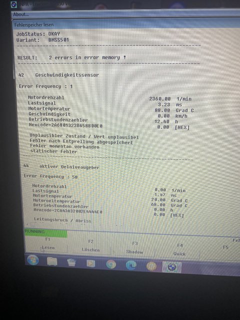

Aujourd’hui j’ai passé au diag la M
2 défauts remontent dont 1 qui persiste le 44 capteur temp huile
Générateur  d’impulsion compte tour d’après l’etk pour le défaut 42
Si je ne me trompe pas je l’es démonter  c’est le capteur qui est juste au dessus de la poulie damper du mais comment savoir si il est vraiment HS ou pas?
Est ce que quelqu’un pourrait me dire comment le tester est les symptômes sir la voiture si il est HS
merci par avance

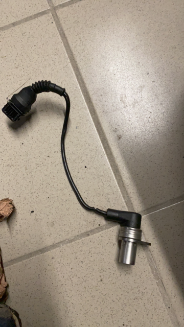

voici le capteur et sa ref
12141401186

Généralement ça te fait des défauts intermittents, jusqu'au jour ou il doit couper net.
C'est un capteur à effet hall donc une bobine, à part tester simplement la continuité ça te renseignera pas beaucoup ou faudrait un oscilloscope pour voir le signal qu'il produit.
Moi je le change systématiquement quand il remonte des défauts, le DME extrapole sont signal avec les capteurs AAC quand il déconne.

Je ne suis pas un spécialiste du diag mais déjà ton fil à l’air abîmé prêt du capteur, à vérifier.
‘Je te confirme que ce n’est pas le capteur du pont, rien à voir.

Oui en fait avec le temps et surtout la chaleur il est devenu rigide, mais il est bien isolé car sous l’endroit casser il y a de la gaine transparente et en dessous encore il y a de la gaine tressée et au final les 3 fils.
mais je vais le changer et il est pas donné en plus 140€ chez bmw.
en espèrent que cela résoudra mon souci au niveau diag
