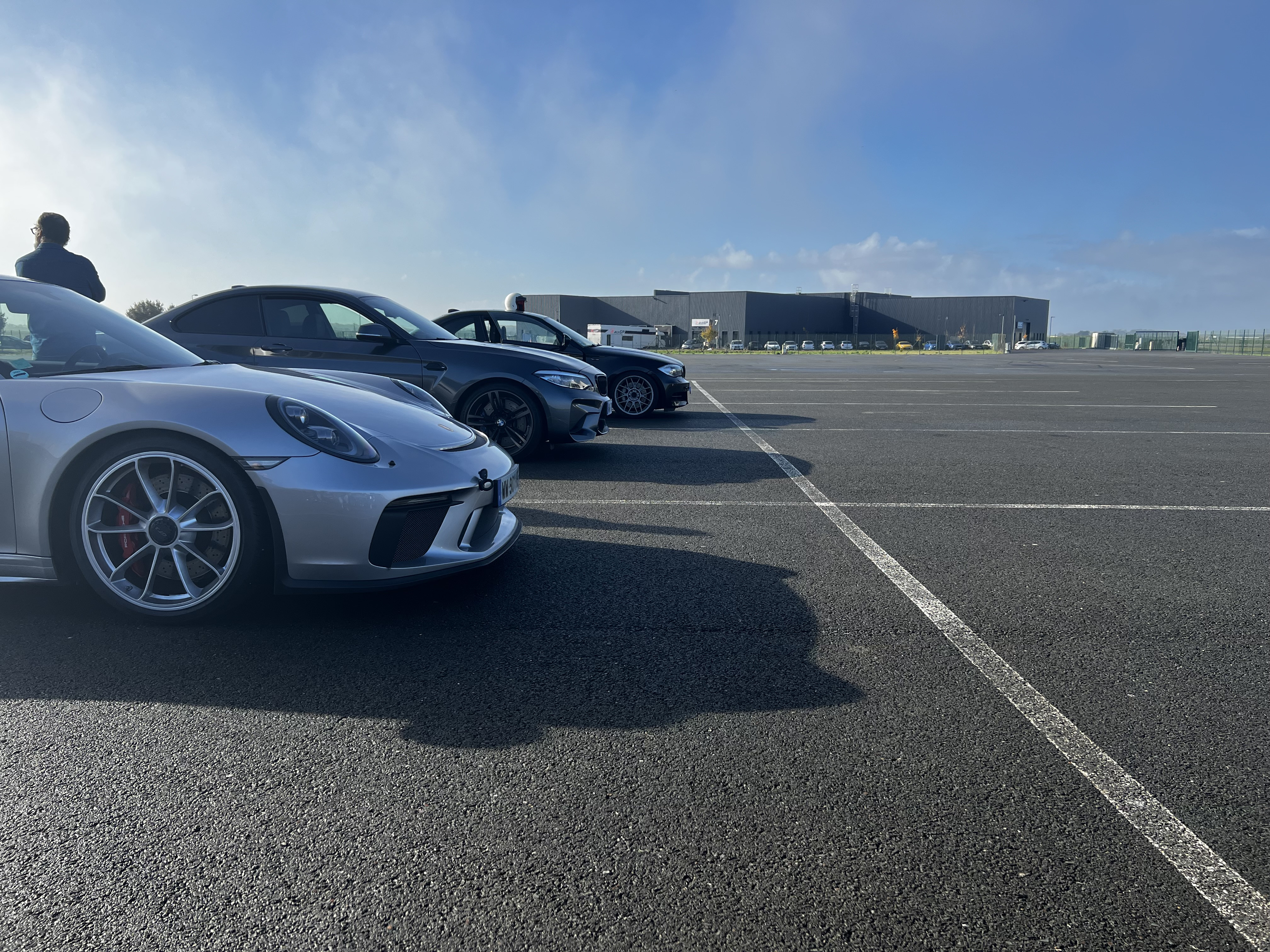

sortie ce matin à nouveau à fontenay le comte. vu que c'est à 45mn de chez moi... ben c'est assez pratique.
comme d'hab je traine à me lever,
comme d'hab je pars tellement en retard que je dois partir avec le coupé déposer mes filles à la garderie et filer direct au circuit. du coup, les filles sont assisent sur sur la tôle sans la banquette, avec le casque sur les genoux pour l'une et mes bottines pour l'autre. Je trouve qu'il est important de bien éduquer ses enfants !
Bref, j'arrive dernier au circuit, mais bon a nouveau brouillard et ouverture de piste un peu tardive : La routine on la connait : briefing, rangement de l'habitacle, pression.. contrôle des serrage de roues, bottines, monitoring. appli chrono.
La bonne nouvelle c'est que nous ne sommes que 7 autos en piste :  1 a110, 1A110s, 1 vieille mazda rotative classic, 1 S3, ( la seule S3 3 cylindres au monde, vu comme elle roulait ), 1 M2 base, 1 997 GT3 ph2, et c'est tout. Truc de dingue, y'avais pas de mégane !
bref, on a le temps de parler avec tout le monde, mais pour être honnête j'ai souvent rouler tout seul, c'est un peu moins fun, d'autant que le propriétaire de la GT3 sortait de la piste dès que quelqu'un approchait à moins de 100m que la S3 n'avancait pas un cachou tout comme la A110, du coup, hormis la M2 full stock qui tenait 2 tours  à cause des freins et la A110S, pas moyen de trouver un poisson pilote.

j'allais oublié, j'ai fait une photo.
