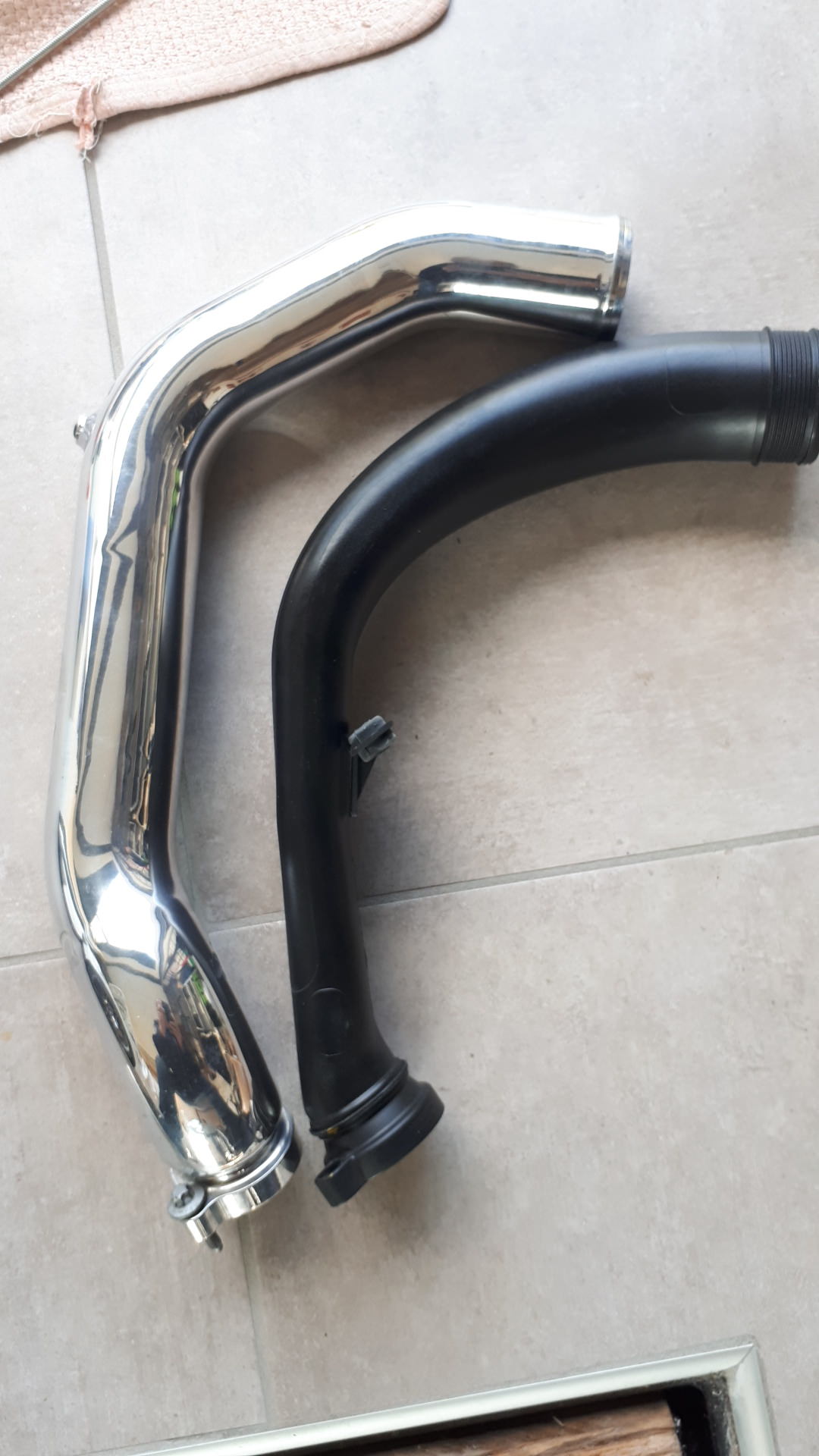

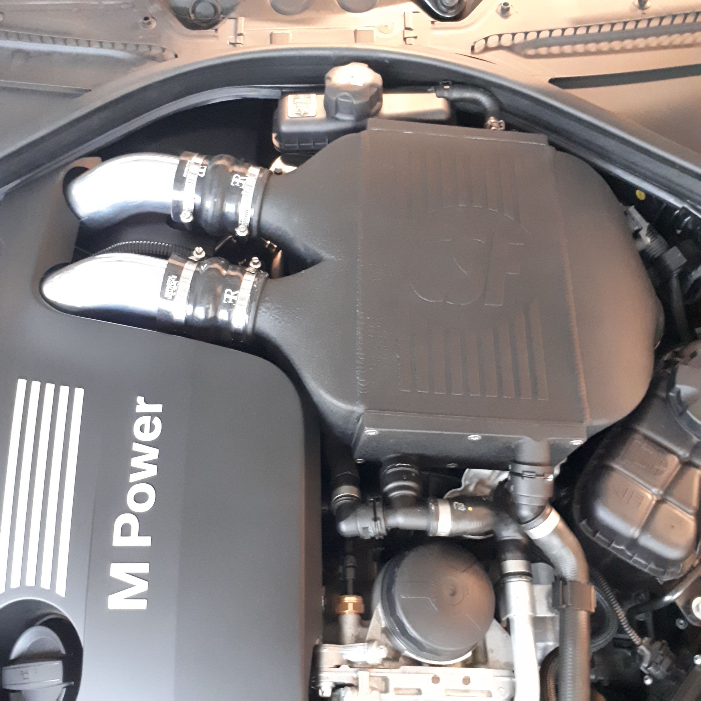

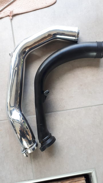

Moi j'ai un échangeur CSF et des charge pipe Raceweck, une demi ligne Supersprint pas de reprog. châssis j'ai des KW V3 club sport. J'en suis très content.
