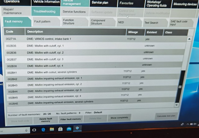

Posté(e) le 31 octobre 20204 a comment_1048606 Bonjour à tous, Après 1 semaine sans avoir rouler avec la voiture, je fait 1km et défaut moteur, je coupe je rallume il s'en va puis revient, après l'avoir passé au diag voici ce qu'il en ressort, avez vous une idée ?? Merci à ceux qui prendrons le temps de répondre !
Posté(e) le 31 octobre 20204 a comment_1048614 Potentiellement un pb de capteur de position d'AAC d'admission (cote passager / bank-1). Regarde si la capteur est bien connecte. Echange le avec celui d'echappement et regarde si le code erreur passe a l'echappement (code erreur 2717)
Posté(e) le 31 octobre 20204 a Auteur comment_1048657 Merci pour ces infos je vais regarder sa , je te tiens au courant
Posté(e) le 6 novembre 20204 a Auteur comment_1049391 Après avoir commander un capteur le problème et toujours présent, j'ai inverser les 2 et toujours pareil 🙁
