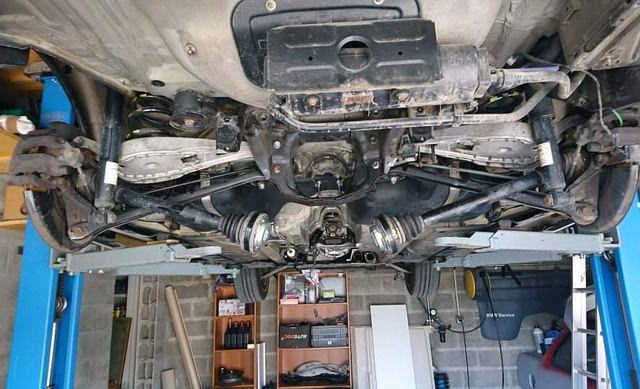

  • Le train arrière à été refait il aurait été dommage de ne pas faire l'avant🤨 C'est chose faite aujourd'hui, changement des amortisseurs,des triangles, des biellettes, des roulements, silentblocs

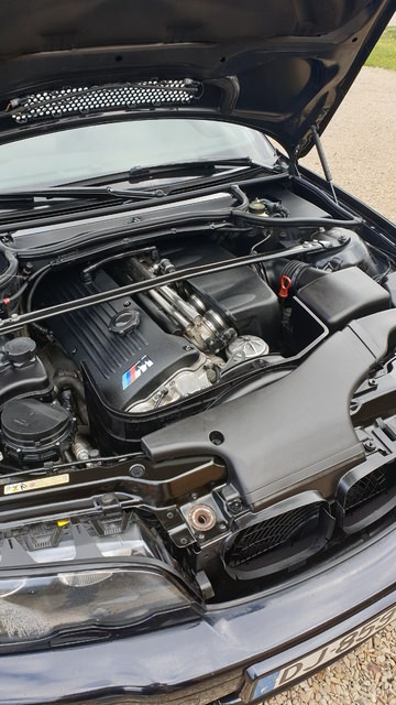

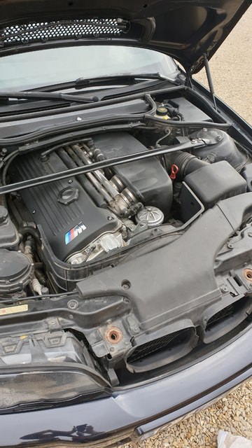

Aujourd'hui,un petit nettoyage du compartiment moteur qui en avait bien besoin,je ne suis pas encore allé dans les fins fonds du s54 mais c'est plus présentable.

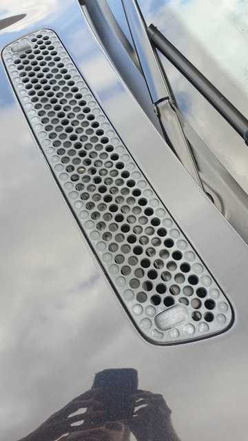

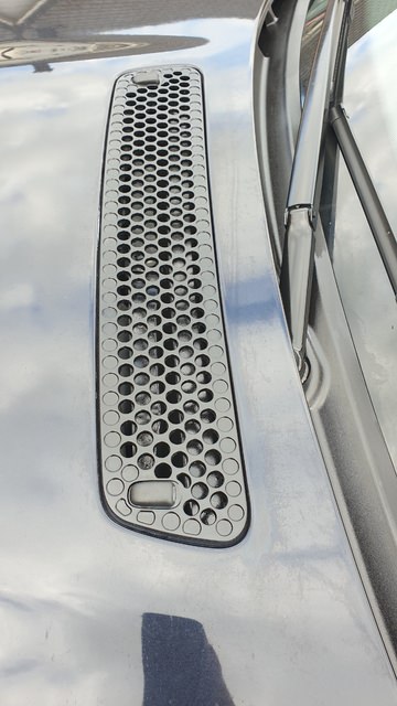

Un petit rajeunissement pour la grille du capot.

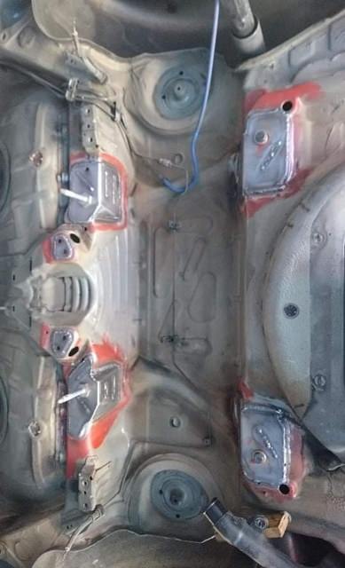

Aujourd'hui j'ai été chez un connaisseur de E46 qui m'a confirmé et montré une amorce de déchirement du plancher ,je l'avais prévu donc ça passe dans les priorités...

Jolie rénovation pour la grille de capot 👍 tu l'as traitée avec quoi?
Bonne chose que le début de déchirement ait été repéré rapidement, ça s'est vu par le dessous j'imagine?
Pour la grille de capot comme pour les plastique extérieurs ou les plastiques moteurs j'ai trouvé une technique super et pas chère, je passe de l'huile de vidange neuve(peu importe le grade 😛)avec un chiffon et j'essui le surplus ,vous me croirez si vous voulez mais ca vaut tout les meilleurs produits du marché,ca ravive et ca dure dans le temps.
J'ai testé ça sur la E36 et E46 ,si bien essuyé pas de problème de gras comme certains le pensent,franchement je vous conseille d'essayer.

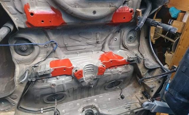

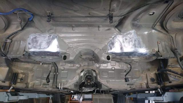

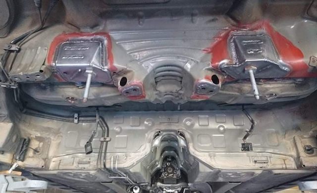

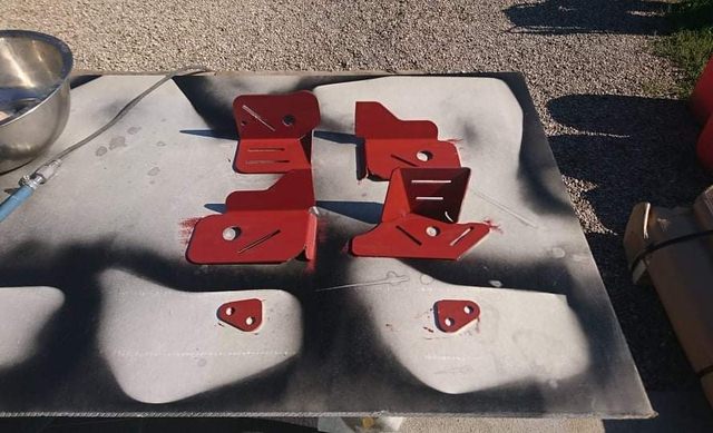

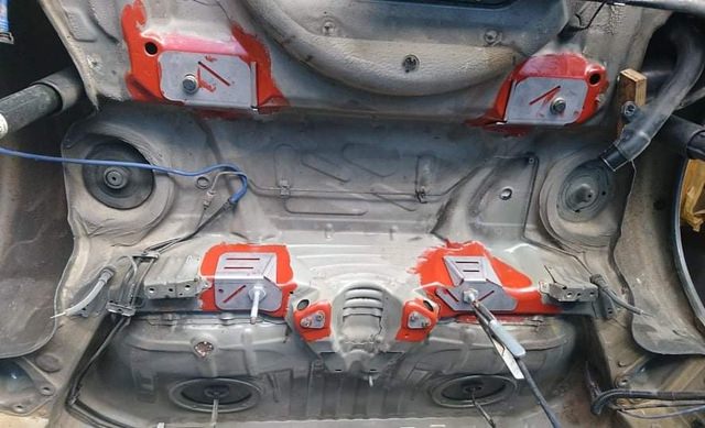

Pour le châssis,on l'a levé chez carbon m et il y a un tout petit point d'amorce d'un côté, comme il me refait le pont du coup on descend le train arriere et ponçage, peinture epoxy, silentblocs,roulements renforts châssis,bras etc etc....

J hesite a mettre de l huile de vidange sur des plastiques mais je ferais un essai sur mon utilitaire 330 i ..

Pour l'huile tu seras bluffé si tes plastiques sont un peu blanchis ou ternes et aucun risque.

Pour le raviveur, l'huile de vaseline marche bien aussi et est facile à enlever si surplus!

J'essaierai l'huile de vidange sur ma grille de capot, merci pour l'astuce!

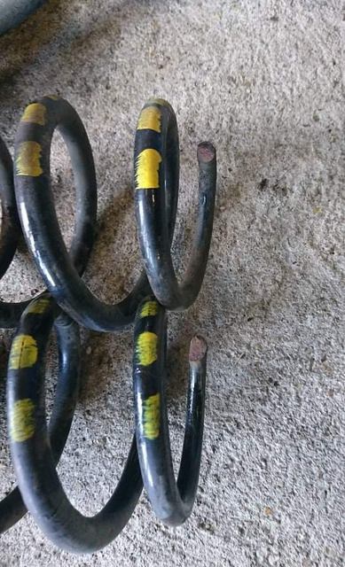

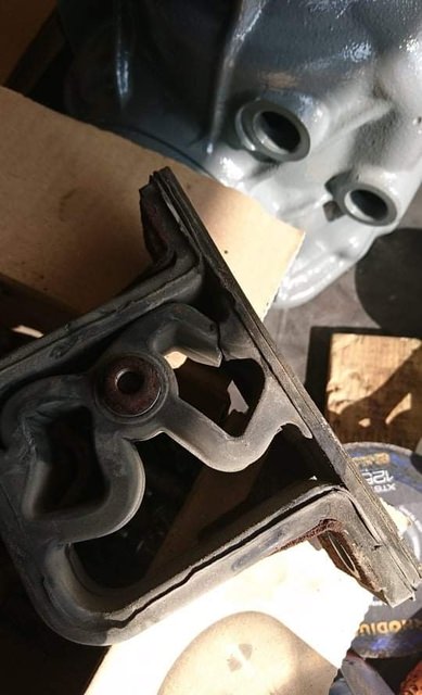

Alors,les travaux avancent,et comme je le craignais des surprises au demontage.
Joint et vis d'échappement, 3 support d'échappement.

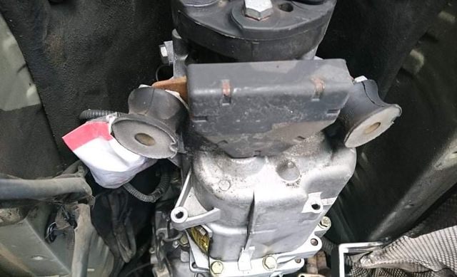

Ensuite,les supports de boite et supports moteurs a changer

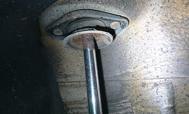

ensuite ça sera les amortisseurs hs,la tige rongée et les ressorts cassés

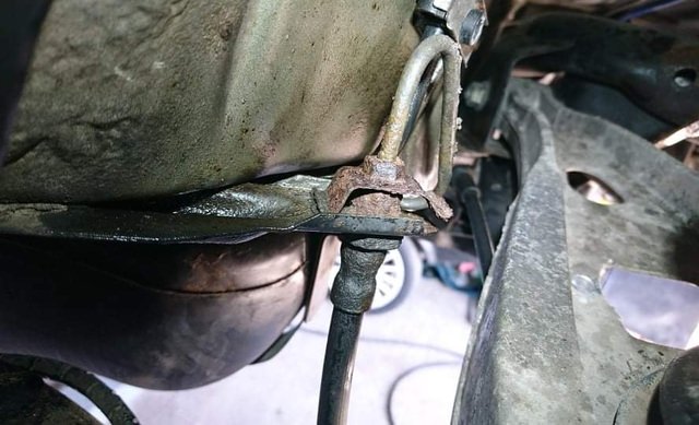

Puis les durites rigides de freins

Normalement le train arriere part en sablage peinture epoxy en fin de semaine...

Non,c'est normal a 200000,comme elle n'a jamais été bidouillee du coup tout est d'origine et jamais démonté .Le plus flippant c'est la tige d'amorto rongée 😱

Tes supports origine avaient l air bon?

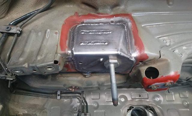

Les renforts vont être soudé ?
Modifié par CORT45
Je comprends mieux
Avec ça tu est tranquille :nickel7:
