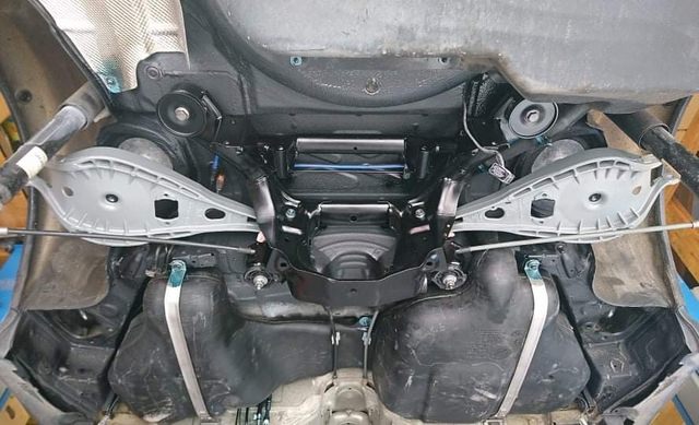

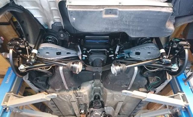

  • Petit lavage aujourd'hui de toute la cavalerie 😊

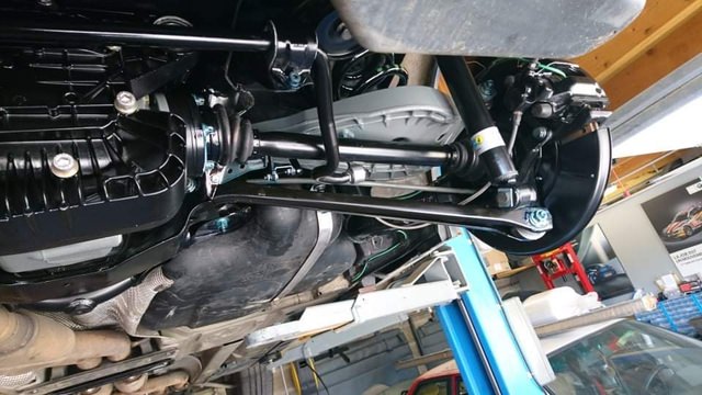

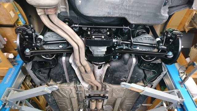

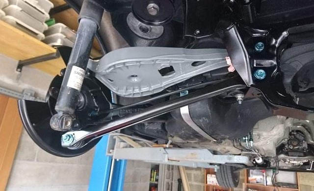

  • Le train arrière à été refait il aurait été dommage de ne pas faire l'avant🤨 C'est chose faite aujourd'hui, changement des amortisseurs,des triangles, des biellettes, des roulements, silentblocs
Nickel!! Quelle joie de voir une M3 E46 se refaire une santé. Faut le prévoir à l'achat (ou pouvoir assumer à moyen terme) mais elle le mérite tellement... et on voit que le propriétaire fait ce qu'il faut quand il faut 👍👌👏

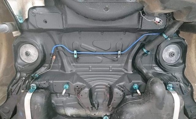

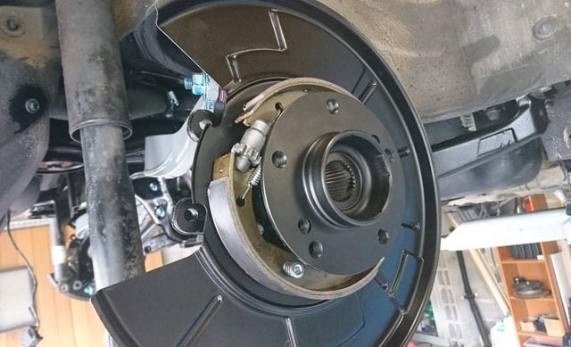

On commence le remontage...
Ah oui, c'est super propre dis donc.
Dis c'est quoi le produit bleu/vert qu'on voit un peu partout?
ah c'est un repère pour voir si c'est déjà serré ou pas. 😉
il y a une heure, CORT45 a dit :
Beau boulot c est neuf en dessous
Si je vois bien tu remonte tout en origine?
Silen bloc et amortos ?
il y a 7 minutes, PP21 a dit :
Oui,pour mon usage l'origine c'est très bien

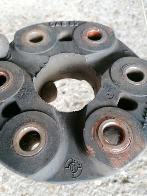

Le 24/09/2021 à 20:08, ACS3 a dit :
le joint de cucu n'affecte que les auto qui roule peu ...
Quelles sont les symptomes d'un JC sur un E46 (S54)?
il y a une heure, theplumber a dit :
Je n'ai pas pu entendre le son exact mais il semblerait que ce soit un son métallique spécifique lorsqu'on gaz fort en gros sous régime,il doit y avoir également un manque de puissance j'imagine,a confirmer par les pros...

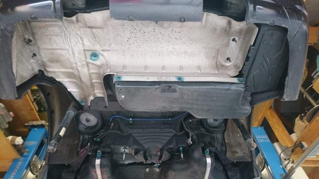

Sinon pour aujourd'hui,on en est là,
Fin de chantier,je la récupère prochainement.
Super boulot !
Super boulot CORT45 👍!

t'as fait le fou là @CORT45  c'est splendide.

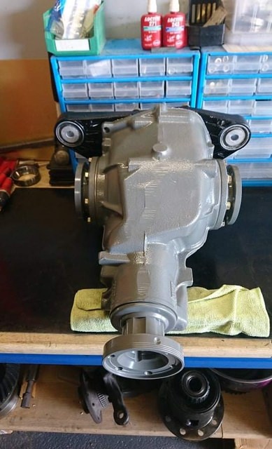

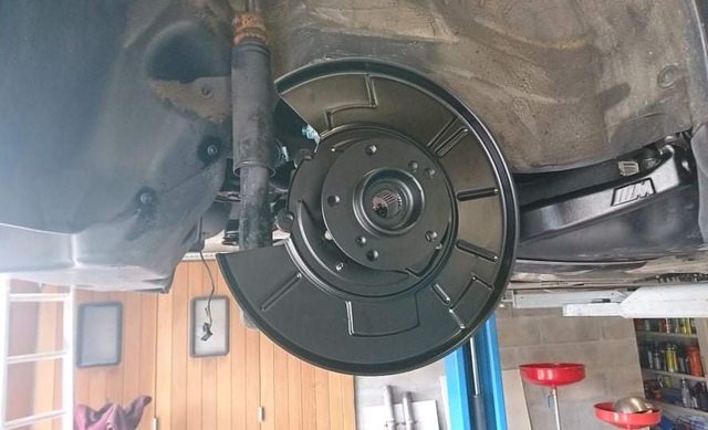

Le pont avait un pb?
Bon en même temps section E46 la question est ds la réponse :ptdr:
Le pont grognait un peu et petit jeu côté passager du coup Stéphane (carbone M) m'a mis un pont fiabilise dont il a le secret,pas un kit de réparation .
Donc un pont de E36?:ptdr:
