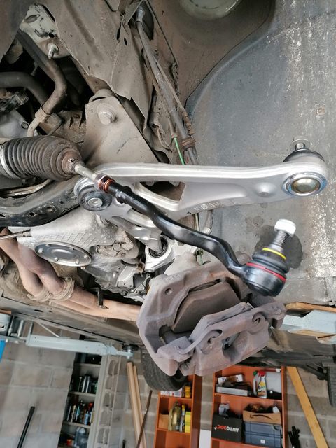

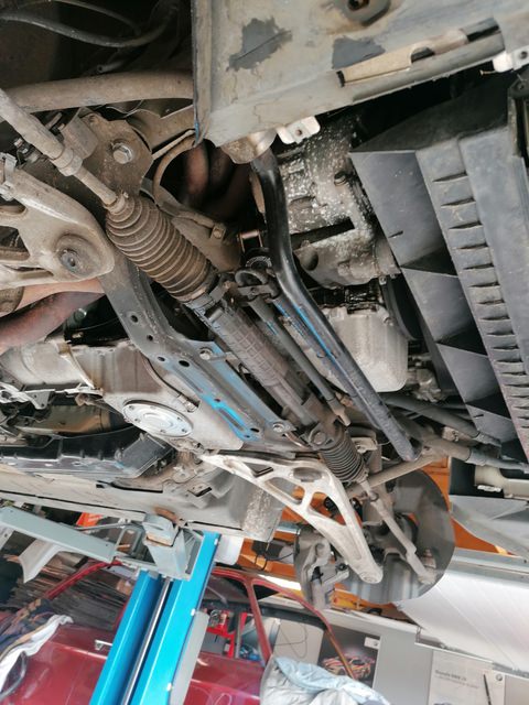

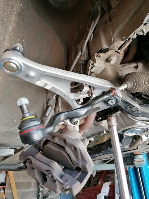

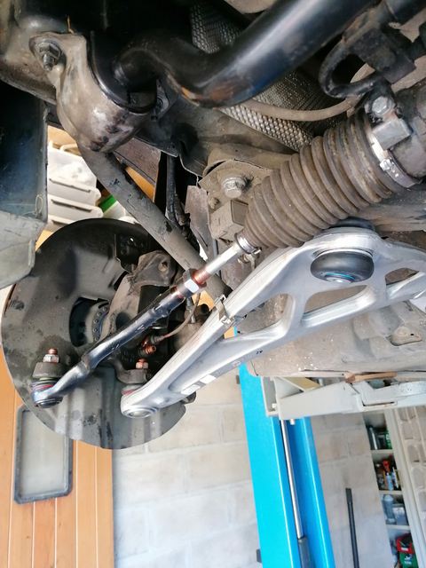

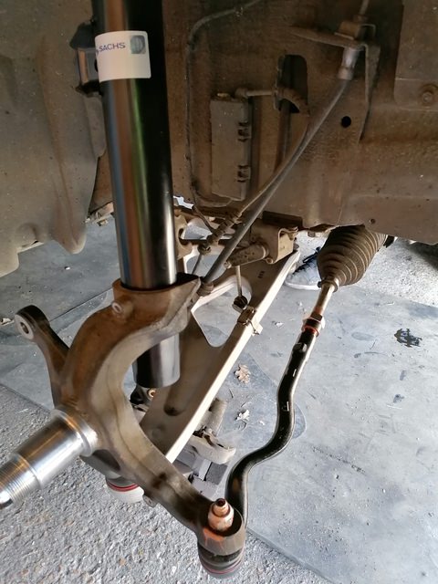

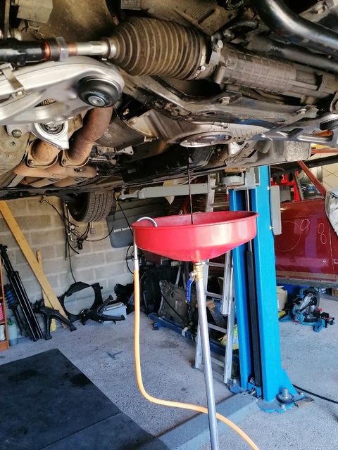

Le train arrière à été refait il aurait été dommage de ne pas faire l'avant🤨
C'est chose faite aujourd'hui, changement des amortisseurs,des triangles, des biellettes, des roulements, silentblocs barre stab....
Une bonne vidange la dessus, filtre à essence (date 2010😳)
Reste une bonne geo et tranquille pour un moment..

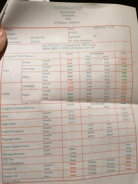

J'ai fais faire une géométrie suite à touts ces travaux, que pensez vous des résultats car le carrossage arrière, ils n'ont pas réussi à être dans la tolerance🙄
Ils me disent que c'est parce que tout est neuf, notamment les ressorts et qu'il faut que ça se tasse, mouai....
