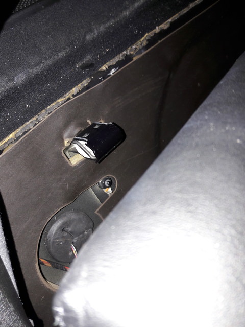

Une fois enlevée en basculant la banquette vers l'avant on peut faire sauter les 4 clips (on en voit un sur la photo ci dessus) avec un tournevis plat.

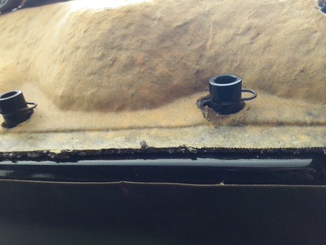

Puis après cela enlevez les appuis têtes. Les remonter au max et en soulevant la tablette on voit des agrafes qui maintiennent les appuis têtes: le plus simple est de les faire sauter (bien les remettre au remontage).

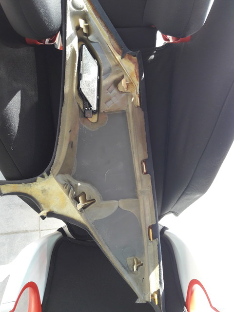

Puis enlever doucement les montants arrières qui supportent les lampes et déconnecter celles ci. Allez y prudemment car les pattes sont fragiles.

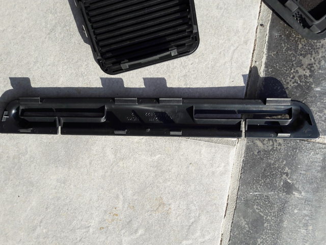

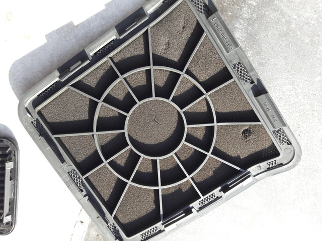

Enlever doucement les caches HP et le la grille au dessus du 3ème feu stop. Ci joint la vue du dessous des différents éléments à enlever prudemment sinon ça casse:

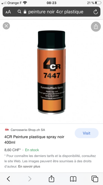

J'ai utilisé de la peinture plastique le revêtement étant synthétique sur conseils de @julien m
Normalement c'est noir, mon revêtement de ciel de toit étant refait en anthracite j'ai pris du gris graphite.
C'est de la peinture 4CR 7447
