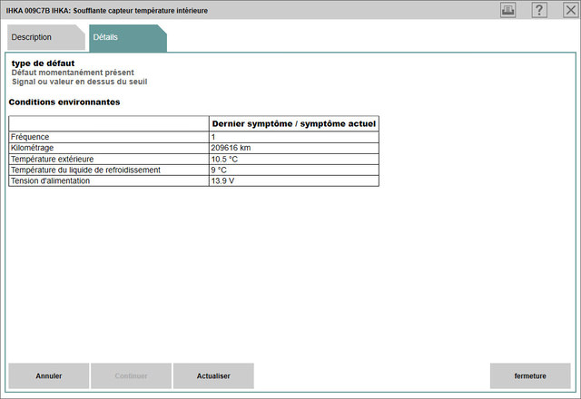

Depuis que j'ai acheté l'auto, j'ai remarqué que la climatisation automatique n'était pas vraiment efficace, soit trop froid, soit trop chaud, pas top.
Sur ISTA nous avons cette erreur qui remonte :
009C7B IHKA : Soufflante capteur température intérieure
Au début, j'avais mal interprété le message car la ventilation fonctionne parfaitement.
Mais en fait, c'est une sonde de température qui comporte un petit ventilateur à changer : 64116910342

comment_1050076
La mienne est propre et tourne facilement à la main, mais me retourne toujours le message d'erreur. 😅
