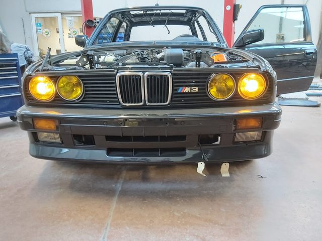

ci joint petite photo de l avancement de la belle .
comme vous le voyez je la repasse en phares jaune mais petit soucis............

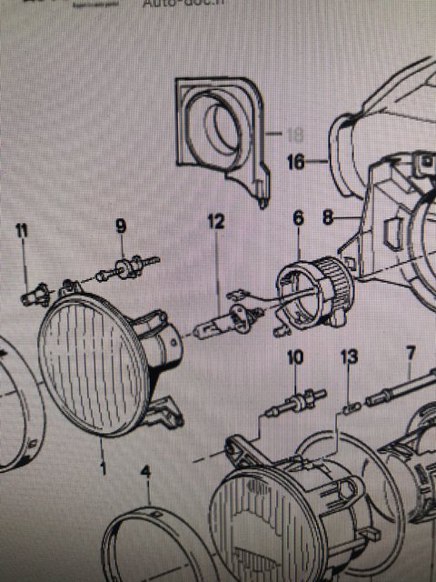

en effet les phares blanc non pas le même capuchon d ampoule sue le phare extérieur et sur l oem plusieurs ref quelqu un saurait me dire la quelle cder
ou si une personne en aurais  ,ou si  vous avez l adresse ou trouver cela .
merci d avance

bonjour
je ne sais pas je n ai plus les capuchons sous les yeux il doit être graver dessus il faut en démonter un je pense
le problème sur OEM 4 références ( piece num 6 sur le schema ) donc quelles est la bonne ? et chez BMW ????? comme d hab il savent pas .
en tous cas la tienne a l air vraiment belle on va a voir une belle brochette de M3 E30  en france.............

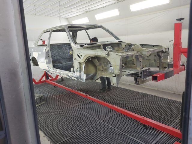

super merci oui sa peu attendre quelque jour  moi sa fais 4 ans que j y boss dessus
pour être au plus proche de l originale , je pense on sera pas mal du tous elle etait dans un etat ...........
nous avons changé tous les bas de caisse , tôle de fermeture ,  planché ect .............

Bonjour
du coup j ai trouvez en neuf chez BMW merci a bientot😉

Salut pat
même souci que toi...
l’ancien propriétaire à couper les fils des phares extérieur, pour passer en blanc, l’autre phare intérieur à la même fiche de connexion.
de quelle mois/année la tienne?
t’a une photo de la fiche ext?
merci
comment_1053054
Salut
problème résolu tu cde chez BMW la ref /  63121378333 CAPUCHON sa coute 25.90 euros unit
sinon moi elle est de nov 1987
voila bonne journée

Super
tu es sur c’est ce modèle de phare?
la mienne est de octobre mais attention fabriquer en février
comment_1053058
je pense oui mais bon quand je l ai acheter elle etait en blanc et le propriétaire ma fournie ces phares jaune
avec les platines mais je n ai aucunes certitude que ce soit les origines de l auto a 100%
je fais une recherche je te tiens au courant
comment_1053061
Je recherche depuis quelques jours
c’est assez vague je m’y perd même
comment_1053068
tour de corse série spéciale France attention .........
faite par BMW France a seulement 50 exemplaires assez spécial
la mienne est une toutes option de novembre 1987 je recherche aussi suite a ta question le bon type de phare.
