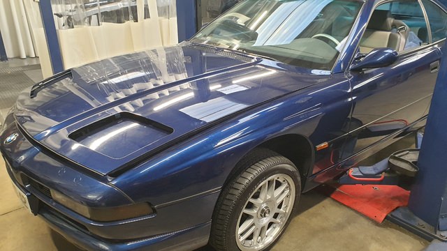

Ma bmw 850 CSI DE 1994, Elle démarrait normalement, du jour au lendemain, elle n'a plus voulue démarrée, voyant EML allumé en permanence.
J'ai vidanger le réservoir essence datant de 3 ans, je suis rendu compte qu'une  des deux pompes à essence était HS, j 'ai changer la pompe ainsi que les deux filtres à essence sous l'aile arrière gauche.
Rien n'y fait elle veut partir broute comme si elle voulait démarrée, mais elle ne démarre pas !
Je viens vous demander votre indulgence pour m'aider à solutionner ce problème récurrent, je vous remercie d'avance pour tout vos conseils.

déjà , as tu acces à une valie diagnostique ?
voyant EML , cela signifie que la liaison accelerateur / papillons motorisé est defectueuse
verifie avec minutie les fusibles ..

j'ai bien une valise obd2, mais pas pour la bmw 850 csi malheureusement.
comment_1051932
Je te remercie ACS3, je vais regarder de ce côté déjà et je tiendrais informé, bon week end
