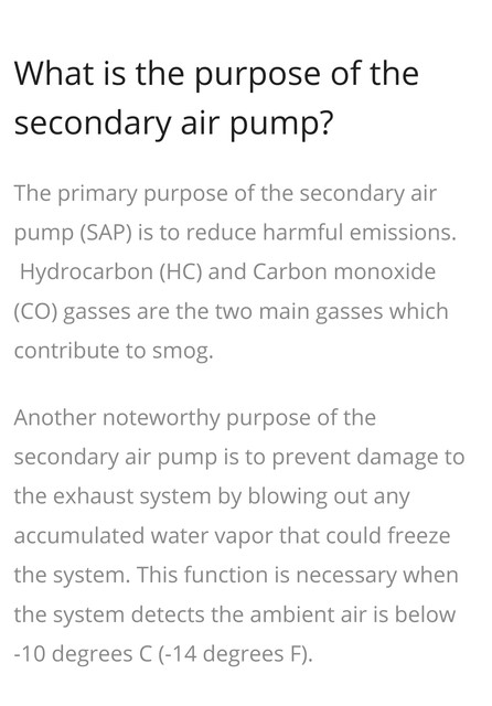

Y a pas une histoire de chasser l'humidité en cas de températures froide ?
il y a 2 minutes, Orphée a dit :
Vu les températures des gaz qui règnent à cet endroit je doute que l'humidité puisse être un problème
il y a 49 minutes, Orphée a dit :
Ouais bon ça c'est bimmertips qui le dit, mais si on va dans la documentation BMW on nous dit:
