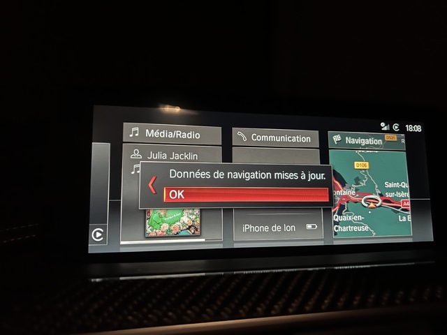

Question MAJ des cartes du GPS.
Grace à @ManuX j'ai récupéré des cartes 2023, j'ai dézippé le tout à la racine d'une clef USB (de 64Go) formatée en FAT32.
Lors de la connexion à la voiture, via le port USB de l'accoudoir ou de la façade sous la climatisation, rien ne se passe.
Je suis allé dans les réglages pour voir la version et cliquer sur mettre à jour, mais il me dit qu'aucun USB n'est connecté.
Des idées ?
Peut-être le formatage en NTFS qu’elle n’aime pas? Essaie peut être en fat32 ?
il me semble que pour charger des données, il faut utiliser l’usb qui est dans la boîte à gants.
ça marche pour moi avec la prise de l'accoudoir
je prends une cle usb en fat32 et il l'a detecte
Modifié par ManuX
oublie tes prises USB, prends toi un tomtom que tu visses sur le tableau de bord :mad:
J’hésite avec le Tomtom 😅
Bon, j’ai avancé sur mon problème : j’ai pris les mauvaises cartes (il me fallait une « EVO »).
Mais ça ne fonctionne toujours pas : l’iDrive me demande un code d’activation alors que c’était sensé être bon car « débloqué » lors de l’installation de CarPlay.
Je vois avec le gars demain, ca devrait se débloquer.
Bon là , vous m'avait perdu avec vos histoire de formatage carte en FAT je sais pas quoi + code d'activation et tout ça .....
Pourtant j'ai essayé de suivre ........😥
Donc je vais faire au plus simple , merci Waze 👍
Modifié par JM33
Haha !
Bon la MAJ est en cours après un coup de fil rapide avec le mec qui m’avait activé CarPlay.
Le code installé la dernière fois, permettant de faire les MAJ à vie, ne fonctionnait pas.
Tout est rentré dans l’ordre.

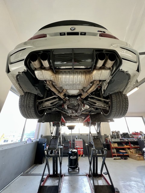

Une visite d’atelier (avec une vue magnifique sur les Alpes) plus tard, le mécanicien me montre le dessous de la voiture (RAS), les huiles usagées (moteur RAS, le pont c’était bien de le faire), les 2 joints cuivres sur le bouchon de vidange (la dernière ayant été faite chez BMW Grenoble …). Super pro.
Petite visite du coin préparation/réfection moteur, un régal à voir.
Je comprends totalement pourquoi @RICOfr vient ici. Ici ça respire la passion pour les BMW, et le travail est fait méthodiquement et les petites visites + vérifi des huiles usagées qui mettent en confiance.
