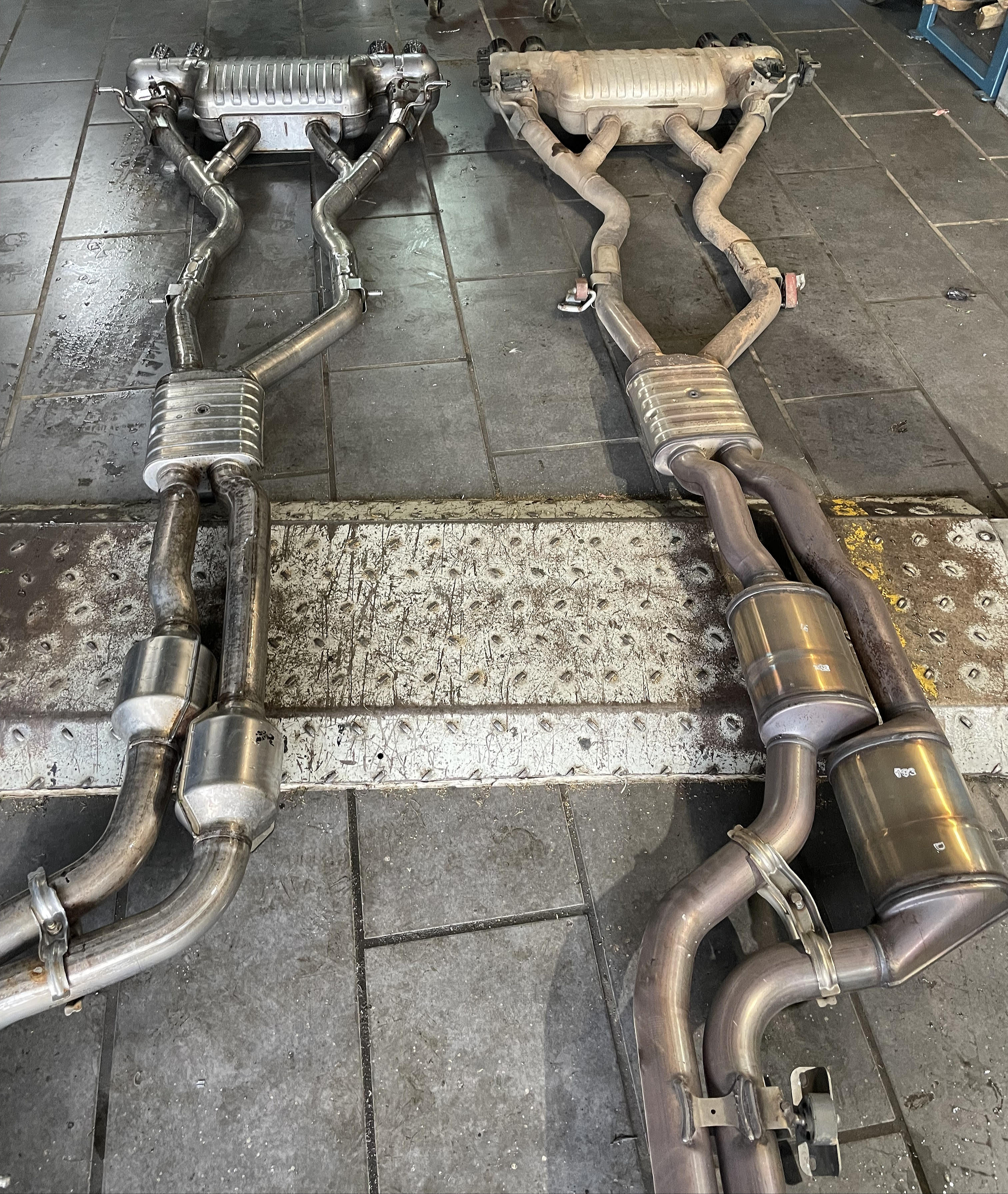

Salut @Mikidrooki😉
Et @juco2😉 (on est sur ton topic)
Si je peux me permettre , avant toute chose quel type de ligne (d'origine) as-tu ?
=>  ligne de gauche : cata secondaires
=> ligne de droite : FAP
(merci @j'///M😉 pour ta photo )
@JM33, bien sur avec plaisir ;-)
Comme dit JM, il faut savoir quelle ligne tu as, donc si tu as des FAP.
  • Si pas de FAP (ligne de gauche) : aucune intervention nécessaire, aucun défaut ne se manifestera.
  • Si FAP : nécessaire de leurrer l'absence de FAP (via MHD ou autre par ex).

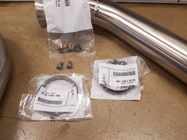

Salut @Mikidrooki😉 et @juco2😉
Parfait pas de FAP donc rien de plus simple , aucune reprog ou bidouille informatique à faire .
Tu démonte uniquement ton ancienne ligne , prendre les bonnes mesures pour la découpe (🧐 suivre les indications de la notice) et remonter le tout .
Pour quelques euros de plus , n'hésite pas à changer les deux joints de début de ligne et la visserie . 👍
PS : Si tu as besoin d'autres infos , pose les plus tôt dans la section échappement , car on va faire un HS sur le topic de @juco2🙏
