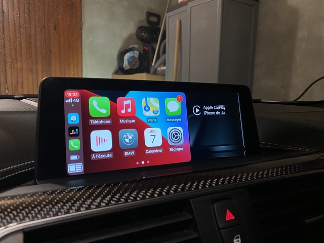

Et Carplay activé ! 😋

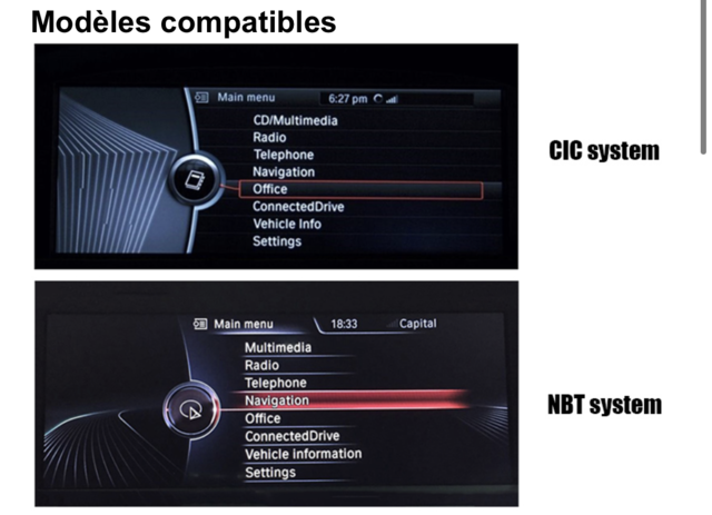

Sur les conseils d’un membre d’un groupe FB, je suis parti sur un boîtier vendu 190€ sur AliExpress. J’ai fait quelques verifs et tout semblait bon.
Montage sans grande difficulté en suivant un tuto vidéo très détaillé sur Youtube. Il faut néanmoins être très vigilant car du carbone, de l’alu et du cuir partout. Le moindre écart se paiera cher !
C’est d’ailleurs ce qui m’est arrivé en griffant le cache recouvert de cuir sous le bloc climatisation, celui qui comporte le port USB. 😢
Petite parenthèse, vexé par ce raté de ma part j’ai commandé la pièce abîmée chez Hubauer.de afin de corriger mon erreur. Ça m’apprendra !
Bref, vient le moment de vérifier que tout fonctionne avant de tout remonter. Et là, problème, l’écran m’affiche « no signal ».
Je prends le temps de vérifier mes branchements 2 fois, je regarde la notice, le tuto. Rien à faire.
Je contacte le vendeur, qui me renseigne. Au fur et à mesure de la discussion on s’aperçoit que mon Idrive est un NBT EVO (ID5). Et ce boîtier ne fonctionne qu’avec les CIC et NBT... Mais pas les générations suivantes (donc Evo).
Lors de la commande il m’avait pourtant bien demandé la date de prod et le modèle. Bref, on est en discussion car je ne peut rien en faire de ce boîtier.
Donc je me suis creusé la tête et j’ai continué mes recherches jusqu’à tomber sur des annonces sur eBay « activation CarPlay ». Je contacte le vendeur, un français qui me rappelle rapidement et m’explique que les NBT EVO sont prévus pour Carplay. Il « suffit » de l’activer.
2 solutions, via BMW (autour de 300€) ou sa solution via clef usb (45€). On discute pas mal et le feeling passe, donc je me dis que je vais tester.
L’opération est bien plus simple ! On reçoit un fichier qu’on copie sur une clef usb. On la branche 30 sec, on la débranche, on fait plusieurs reboot de l’iDrive (je simplifie un peu mais c’est enfantin), et hop Carplay est activé !
Je le recommande vivement car il m’a super bien conseillé, on a fait la manip au tel ensemble et ça nous a pris en tout et pour tout 10 minutes !

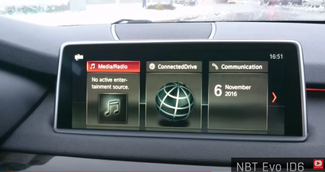

Le EVO c’est celui qui a l’affichage des menus en tuile et écran tactile ?
Afficher l’image source
ID5/6 ressemble à ça il me semble
Merci !
J’ai les vignettes sur le mien mais elles sont plus grosses... Je crains que la solution USB ne va pas fonctionner...
Désolé du HS !
@Otteran86 Tout à fait ! Celui que tu montres est un NBT EVO ID5.
Le ID6 ressemble à ça :
