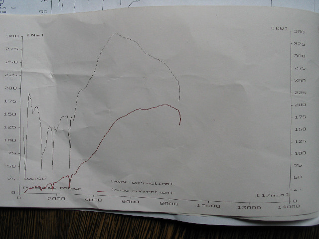

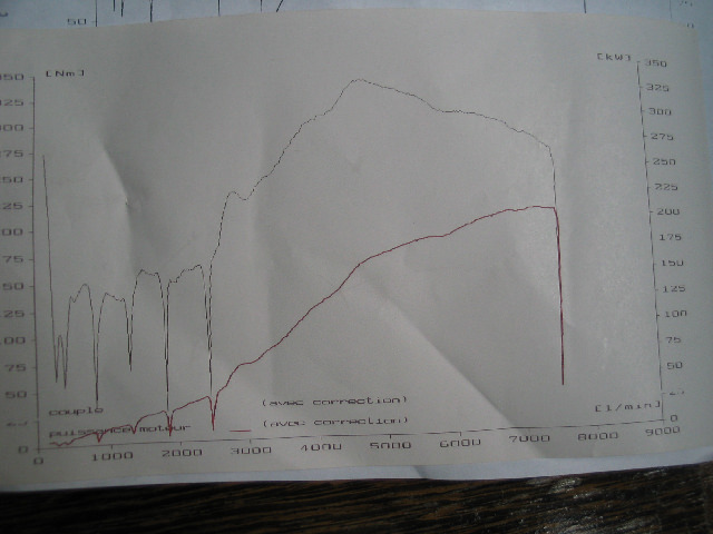

M3LELENA Posté(e) le 21 octobre 2005 Auteur Signaler Partager Posté(e) le 21 octobre 2005 ca y'est je suis passé sur le banc.. et j'ai explosé le record de M3 RS...tenez vous bien.....274 Ch en 5 et 282 Ch en 6...je suis mais literalement Mortas de riros bon je vous raconte le truc.... alors j'arrive peinard....accueil moyen a peine si on me calcule..je discute avec le technicien..assez gentil pas plus ni moins...je lui explique la manip pour que le DSC ne coupe pas a 6 500 trm..je lui montre comment mettre le mode S6...bouton sport...ok...il met 8 bonnes minutes avant de faire rouler la voiture pour voir si elle est stable..entre la portiere qui est ouverte...le bouton pressoir "detecteur" d'ouverture de capot qui est pas bloqué..finalement le test se fait capot fermé..ventilo activé... 1er test.....voila les chiffres: en 5 Mmax 297.4 Nm à n.=5490 1/min v. 162.5 km/h P. réel=300 kw n.réel=3600 1/min v.max=160 Km/h P. mot=74.5 kW a n.3600 1/min v=106.5 km/h P.tol.=-75.2% P.roue=62.5 kW P.per=9.7 kW P max=201.8 kW a v.=234.0 km/h n.=7910 1/min P.tol.=-32.8% P.roue=168.9 kW P.per=26.5 kW temp=23 C press.=986 hPa k=1.033(DIN) 2e test.....voila les chiffres: en 6 Mmax 329.7 Nm à n.=4790 1/min v. 171.5 km/h P. réel=300 kw n.réel=3600 1/min v.max=160 Km/h P. mot=97.8 kW a n.3590 1/min v=128.5 km/h P.tol.=-67.4% P.roue=84.2 kW P.per=10.6 kW P max=207.6 kW a v.=257.0 km/h n.=7180 1/min P.tol.=-30.8% P.roue=169.8 kW P.per=31.4 kW temp=23 C press.=987 hPa k=1.033(DIN) bon les courbes comme j'ai pas de scan..(pas avant lundi au mieux) le dialogue apres les mesures: voila les courbes.. ok merci...elle a pas coupé a 6500 avec l'électronique? Non..je peux pas pousser plus le banc accepte une Vmax de 270 km/h et on est presque a la limite ah ok... j'ai fait les mesures en 5 et en 6...au dela de 270..il y aurait plus de chevaux mais desole..vous savez j'ai fait quelques M3..enfin 5 mais pas des recentes comme celle la et la puissance a toujours ete inferieure a celle annoncee par le contructuer (on sent la phrase bien programmée) bref je retourne a la reception de l'atelier...a peine le gars si il me regarde..il decroche telephone sur telephone..il fait signe de le suivre jusqu'a la caisse...et tourne les talons sans un aurevoir ni merci..la caissière debordee par les appels entre le techniciens qu'elle appelle de vive voix le telephone...bref..mon argent a le temps de bien dornir sur le comptoir avant qu'elle s'en apercoive..et puis un "pardon..merci...au revoir" bref accueil vraiment pas tres commercant... pour en revenir au resultats je crois etre le champion toutes categories la...je vais essayer de repasser sur un atre banc...mais il faut que mon portefeuille refroidisse un peu Lien vers le commentaire Partager sur d’autres sites Plus d'options de partage...
M3LELENA Posté(e) le 21 octobre 2005 Auteur Signaler Partager Posté(e) le 21 octobre 2005 voila la courbe en 5 Lien vers le commentaire Partager sur d’autres sites Plus d'options de partage...
M3LELENA Posté(e) le 21 octobre 2005 Auteur Signaler Partager Posté(e) le 21 octobre 2005 et en 6.... Lien vers le commentaire Partager sur d’autres sites Plus d'options de partage...
kawaH2 Posté(e) le 21 octobre 2005 Signaler Partager Posté(e) le 21 octobre 2005 c'était ou? c'est quoi tout ca??? P. réel=300 kw n.réel=3600 1/min v.max=160 Km/h P. mot=74.5 kW a n.3600 1/min v=106.5 km/h P.tol.=-75.2% P.roue=62.5 kW P.per=9.7 kW P max=201.8 kW a v.=234.0 km/h n.=7910 1/min P.tol.=-32.8% P.roue=168.9 kW P.per=26.5 kW temp=23 C press.=986 hPa k=1.033(DIN) c'est curieux, elle marche bien pour moins de 290CV! mets l'adresse, ça évitera à d'autres de perdre du temps et de l'argent Lien vers le commentaire Partager sur d’autres sites Plus d'options de partage...

exocet Posté(e) le 21 octobre 2005 Signaler Partager Posté(e) le 21 octobre 2005 Mais qu'est-ce que c'est que ça ? Regardez les courbes, il commence la mesure en 1ère alors que le test est fait pour mesurer le couple en fonction du régime (donc sur le même rapport) :? ! C'est du n'importe quoi :? :? :? ! Quand j'ai vu la coube, la première chose que je me suis dit c'est "ouah, bravo, il commence la mesure à près de 200tr/min, pas mal le régime minimum de la E46, efficace ça cale même pas :?..." (ironie inside ). Ensuite on peut voir qu'il y a 4 creux pour la mesure en 5ème et 5 pour la mesure en 6ème, j'en conclu que ce sont les passages de vitesses. Donc déjà la première partie de la courbe ne signifie rien du tout ! Alors à cause de ça, les mesures dans le rapport qui nous intéresse commencent à environ 2500tr, et même plus en 5ème (vers 2800-2900tr), donc pas top. Les régimes de couple max (Mmax) ne collent pas en 5ème et en 6ème (297.4Nm à 5490 tr/min en 5ème et 329.7Nm à 4790tr/min, cette dernière valeur correspondant à peu près au régime du couple max d'origine : 4900tr/min). Donc les 2 mesures sont bourrées de contradictions ! Les causes possibles : [*:2b5gxcts]Banc complètement déréglé (à étalonner d'urgence, probable) [*:2b5gxcts]Mauvais paramètrage ou mesure mal effectuée (quasi-sûr, c'est ce qui est arrivé à ///M3_RS) [*:2b5gxcts]Problème de la voiture (bride électronique, possible, mais à cause de quoi ???) Concernant l'accueil, encore des jaloux de possesseurs de belles voitures (s'il n'a passé que 5 M3E36 dans sa vie, j'imagine ce qu'il a l'habitude de voir :?). Ca aurait été pas mal de lui demander sur quel rapport il fait le test pour une M3E36 3.2L, s'il te répond "en 5ème", il a tout faux ! M3LELENA : pour ta voiture, il est probable qu'il y aie un problème, mais compensé par le pont court, bienque ça m'étonnerait quand-même de Delage :?. Je penche aussi pour une histoire de poids des jantes, les as-tu trouvé sur le site wheelsweight ? Conclusion, je propose à tout ceux qui ont passé leur caisse sur des bancs de donner leurs avis et leurs courbes, afin de trouver celui qui fait le meilleur boulot. Pour le moment, mon avis perso : Schorb Auto à Dijon est le meilleur, suite au passage de GrizzlyMan, suivi de Digitronics (///M3_RS), puis en dernier celui où est passé M3LELENA. Lien vers le commentaire Partager sur d’autres sites Plus d'options de partage...
