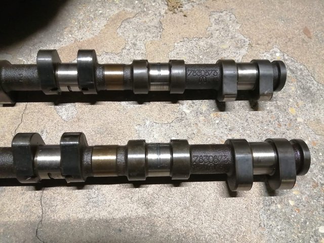

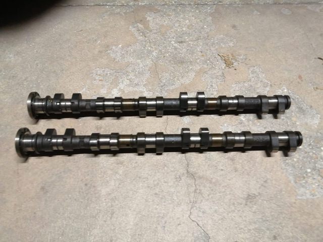

Bonjour à tous,
est-ce que vous pourriez me dire comment reconnaitre des AAC CSL ?
Au debut je pensais voir cela à partir des references indiquées comme sur cette photo prises sur des AAC de m3 E46 non csl... mais au final je me suis aperçu que c'etait 2x la même référence nº7830873, alors que les references sont sensées être differentes entre admission et echappement, et qu'en plus celle ci n'existait pas sur l'etk (même si je rajoute 1131 devant ces 7 chiffres).
Je pensais trouver 7835041 et 7835043 sur des aac de m3 csl ou 7832194 et 7832195 sur des aac de m3 standard
J'ai vu aussi que la soupape d'echappement de csl avait une ref differente sur l'etk... est-ce qu'il ya d'autres pieces du moteur de la csl qui sont specifique ?

@Black Angel les pièces moteur spécifique à la csl sont les arbres à cames  , les soupapes d'échappement , la boite à air et le collecteur d'échappement qui était monté aussi sur les M3 après 2005 et Z4 ainsi que la ligne d'échappement complète.
Tu sembles avoir les AAC de M3 standard

Merci pour ton retour Geoffrey, mais j'ai vraiment besoir d'y voir clair et de savoir nº indiqué sur les AAC standard et les AAC CSL
