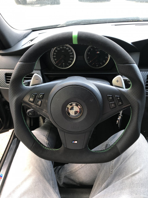

Mon volant refait Nikel 😊
il y a une heure, BenzoM5 a dit :
il est magnifique  ton volant

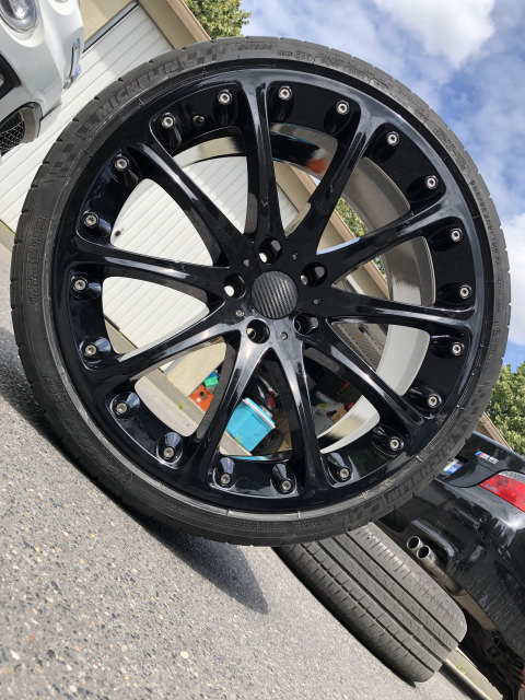

Jante arrière repeinte 😝
Copieur 😍
il y a 38 minutes, Agost M5 a dit :
Copieur 😍
Tu as fais refaire le tiens aussi ?
Il y a 2 heures, BenzoM5 a dit :
oui , tu l'as fait faire dans le 64 ?
Il y a 1 heure, Agost M5 a dit :
Oui voilà c’est sa même ! Nikel en plus ! J’ai pris les finitions couleur verte lol
Il faut compter combien ? Vous avez l'adresse ? Est ce volantdesign64 ?
Modifié par wiloskill
Oui c’est volant design64 qu’il faut contacter sur facebook .
