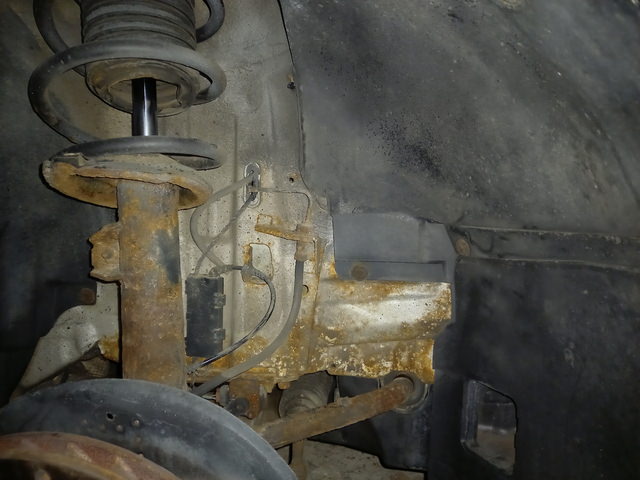

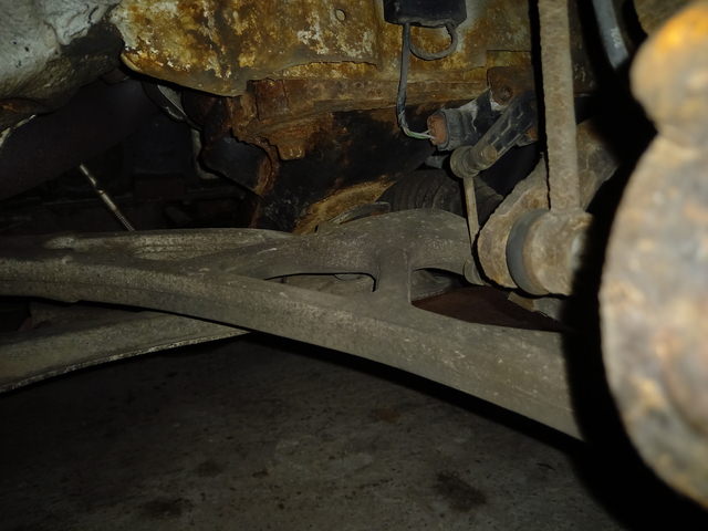

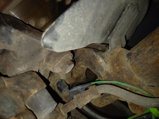

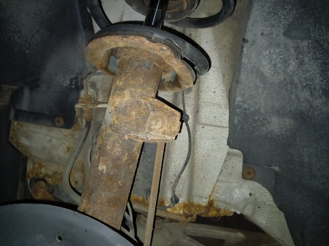

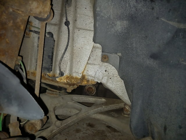

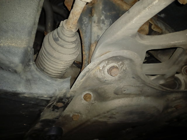

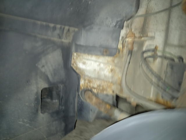

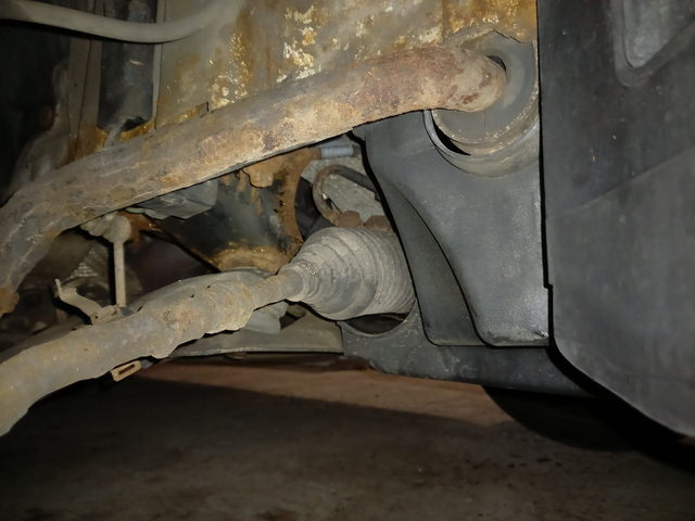

Bonsoir à tous,
Voilà quelques photos montrant l'état du passage de roue côté conducteur . Pas de rouille perforante mais la caisse est pas mal piquée déjà. Je prévois de faire les travaux cet hiver histoire que ça ne se dégrade pas plus. Je pense traiter la rouille de la caisse à l'acide phosphorique et remplacer tout ce qui est consommable
Si  des membres ont déjà fait ce genre de travaux, je veux bien des astuces et conseils.
Merci pour vos réponses.   😉
....Heu....
là j’ai buggé  😮
je ne savais pas qu’on pouvait trouver des E46 dans cette état de corrosion !
mon avis
déposes tout train av moteur etc
et traite re traite répare peint
bref la totale!!
Tu y verra plus clair une fois la caisse mise à  nue

clair , j'ai déja vu des anglaises qui etaient un peu piqué , mais celle là elle est grave ...
Attends toi à des connexions électriques oxydées des capteurs d'ABS pas démontables sans les casser, sur un Z3 bien rouillé j'ai brossé les pièces ensuite du frameto çà redevient noir presque comme l'origine mais c'est du boulot, traque dans le coffre les connectiques oxydées. Les  étriers j'ai du les jeter tellement ils étaient rouillés vive les RHD....
il y a 20 minutes, Gatouille a dit :
fait toi un bain d'electrolyse avec un seau, un chargeur de batterie, un bout d'acier, et 1 bouteille de destop ou de la lessive St Marc pour activer la reaction. tu laisse ça mijoter 3 jours, tu m'en diras des nouvelles  ;-)
Merci beaucoup, mais des étriers d'origine de z3 j'en manque pas j'ai jeté on reservera cette bonne idée pour des produits rares et chers.

mais en gros (et je suis loin d'etre un specialiste)  faut  1) derrouiller (mecaniquement+chimiquement) 2) reparer si la surface est trop endommager/fragiliser 3) proteger
Moi en tant qu'amateur je fais ça avec les produits Restom, mais je pense qu'il y a mieux quand on sait bien chercher les produits/ quand on s'y connait un peu mieux.
Le frameto c'est  quand tu ne peux pas completement derrouiller.
Ma RHD ne semblait pas aussi attaquée et a besoin de traitement a l'arrière (je suis en plein dedans) je t'invite a regarder l'ensemble du sous caisse et prioriser les interventions en fonction. (Si pas déja fait)
Je pense aux ancrages de bras arrière, attache reservoir carburant, berceau arrière, tetes d'ammortisseurs avant/ arrière.
Mais il faut demonter pour tout ça....
Rien n'est insurmontable ça va le faire! 😉
PS: Tu aurais pu continuer sur ton post de ta E46 ou mettre un titre plus géneraliste du genre comment traiter la rouille sur un châssis? (C'est pour la clareté du forum que je dis ça)

Salut ,
Merci pour toutes ces infos. Pour le produit j'ai vu que le Ferose est pas mal (c'est un convertisseur de rouille). Ce que je pensais faire c'est décaper le plus gros, passer ce produit , apprêter et repeindre. Je veux éviter autant que possible le mastic (de ce que j'ai vu pour le moment c'est de la rouille de surface).
Oui j'ai déjà regardé le plus urgent est l'avant à faire . J'ai aussi vu quelques traces juste avant le pont arrière mais c'est beaucoup moins important. Pour le train arrière l'ancien propriétaire la déjà traité (et c'est un pro qui lui a fait en même temps que la pose des renforts du sous châssis).

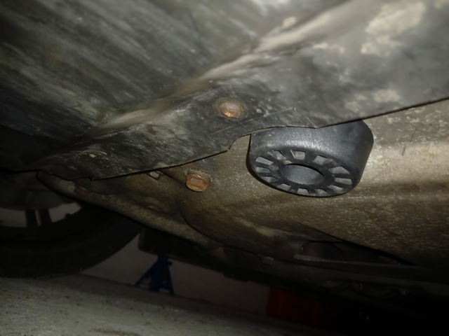

En préparation de mon futur gros chantier , je cherche l'emplacement pour le cric. J'ai vu sous ma voiture au centre une pièce cylindrique , est ce bien cette pièce qu'il faut utiliser pour positionner le cric et soulever l'avant pour mettre la voiture sur chandelles?

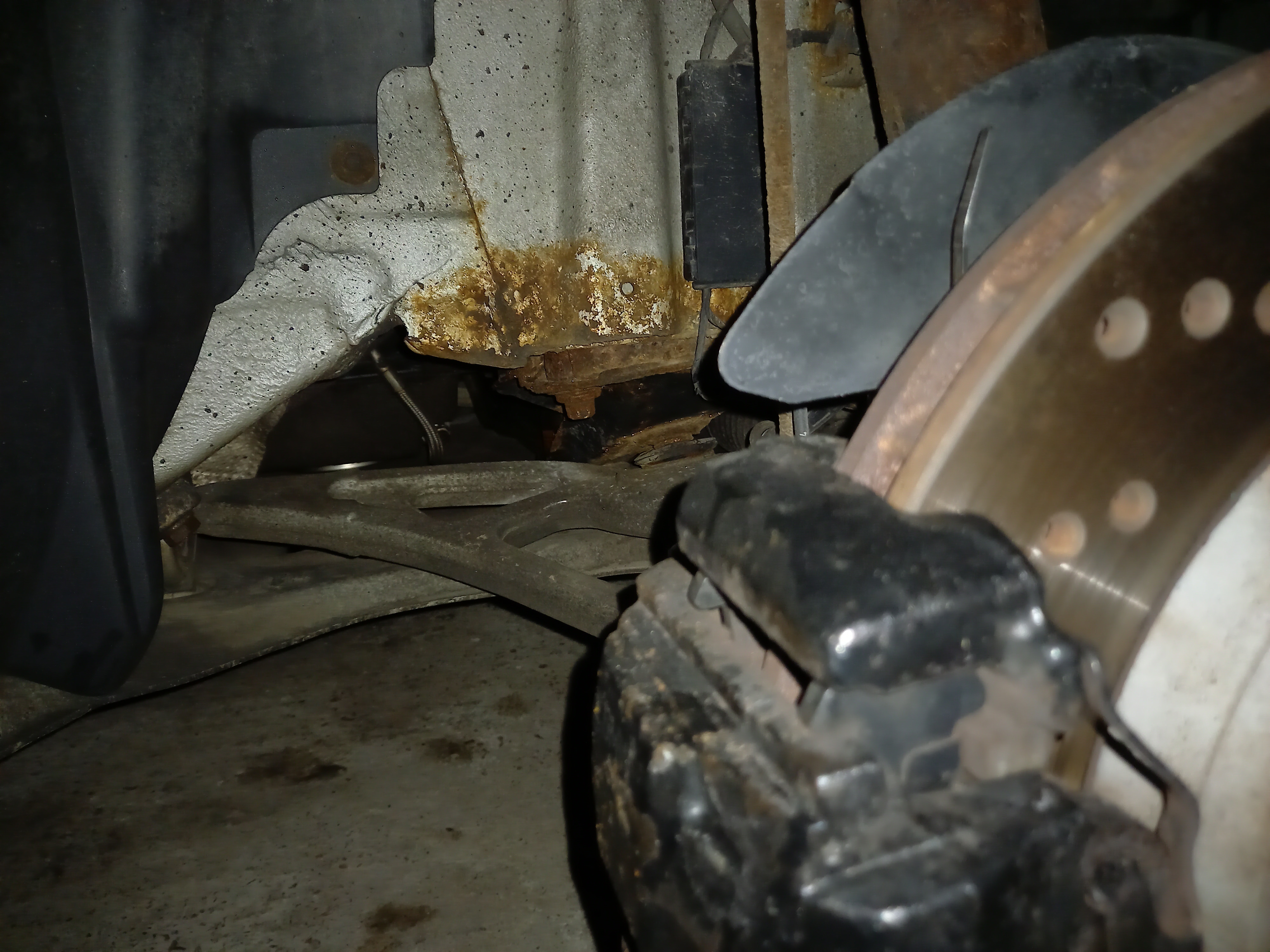

Photos de l'autre côté qui à première vue semble moins attaqué.
@loic27930
oui c’est bien le tampon central sur la plaque de renfort
