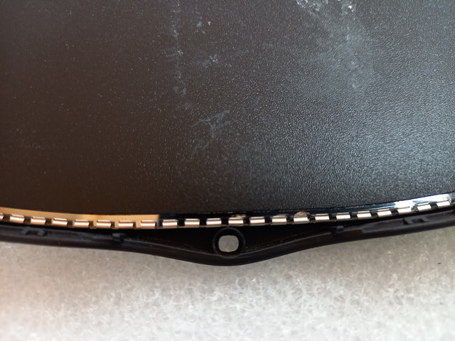

Sur le mien , on voit bien que le liquide à l'intérieur a coulé . Heureusement le joint est en bon état et le liquide n'a pas coulé dans la coque du rétro.

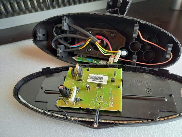

Dans un premier temps déclipser les caches , débrancher le connecteur et démonter le rétro. Pour cela tourner d'1/4 de tour ( anti horaire ) le rétro puis appuyer pour le déclipser (attention à ne surtout pas tirer car il y'a un risque de casse du support.
Une fois le rétro retiré , enlever le cache rouge.

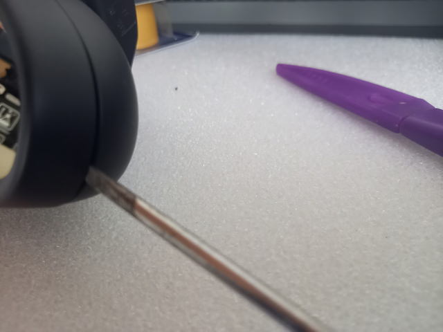

Déclipser les 2 parties du rétro (avec un tournevis plat et fin) en faisant attention au clips qui sont fragiles.
Débrancher le connecteur blanc de la carte.

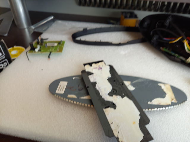

Dessouder les fils + et - de l'ancien rétro. Pensez à repérer le sens (côté plat de la vitre => Fil - soudé dessus)
Décoller le support de la carte de l'ancien rétro (avec un couteau ou un cutter)

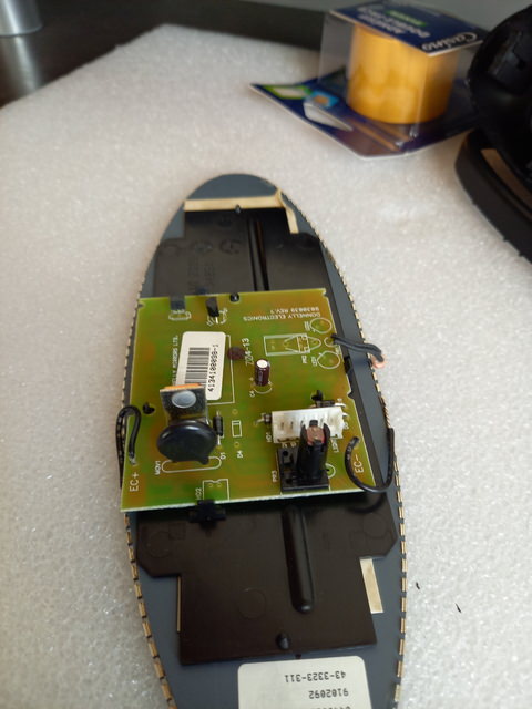

Nettoyer les résidus de colle puis recoller ce support sur la vitre neuve (en faisant attention de positionner le capteur de lumière du côté plat de la vitre).
Positionner la vitre dans le rétro pour connaitre la position des soudures (côté plat de la vitre mis du côté du capteur de lumière).

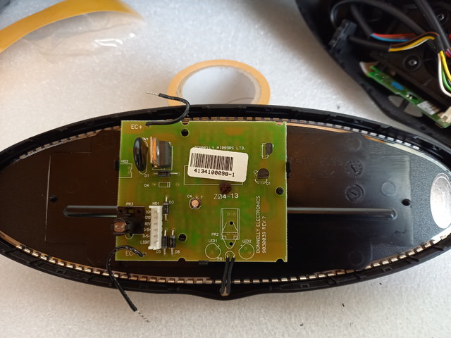

Enlever la vitre , ressouder les 2 fils et remettre la vitre dans le support.
Rebrancher le connecteur blanc, reclipser les 2 parties du rétro , remettre le cache rouge puis le remonter dans le véhicule .
