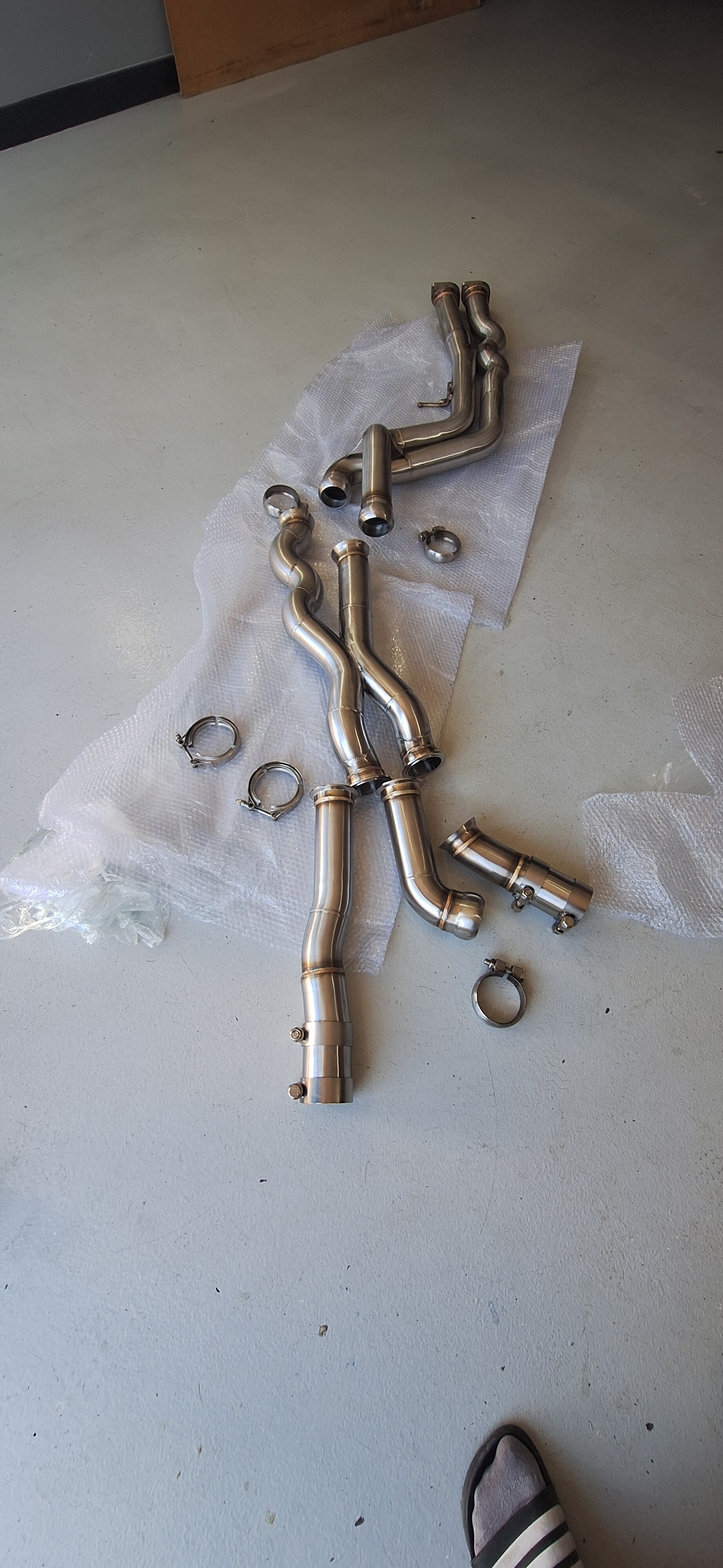

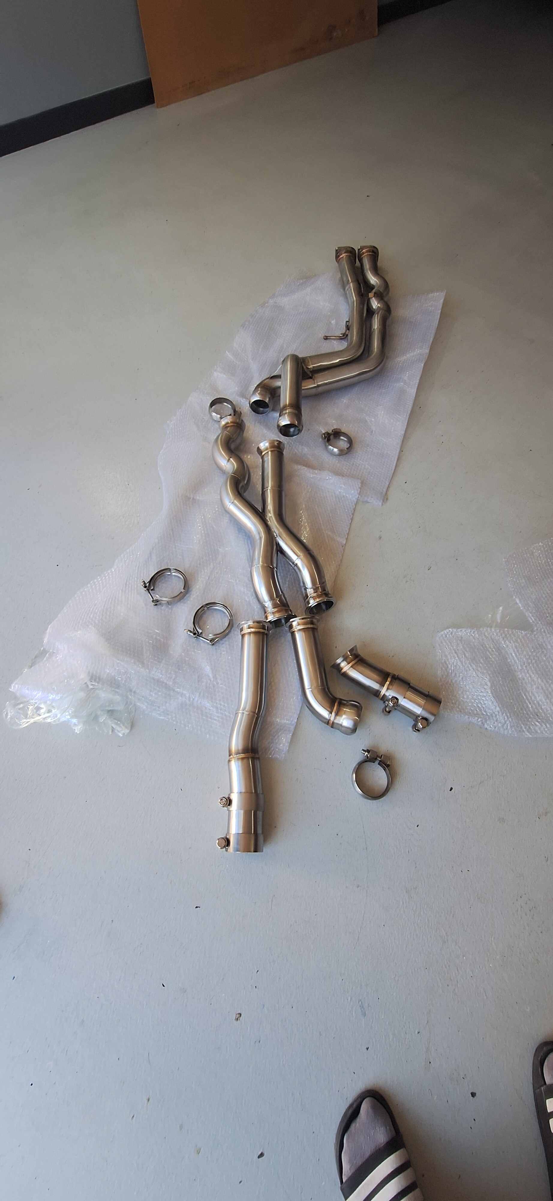

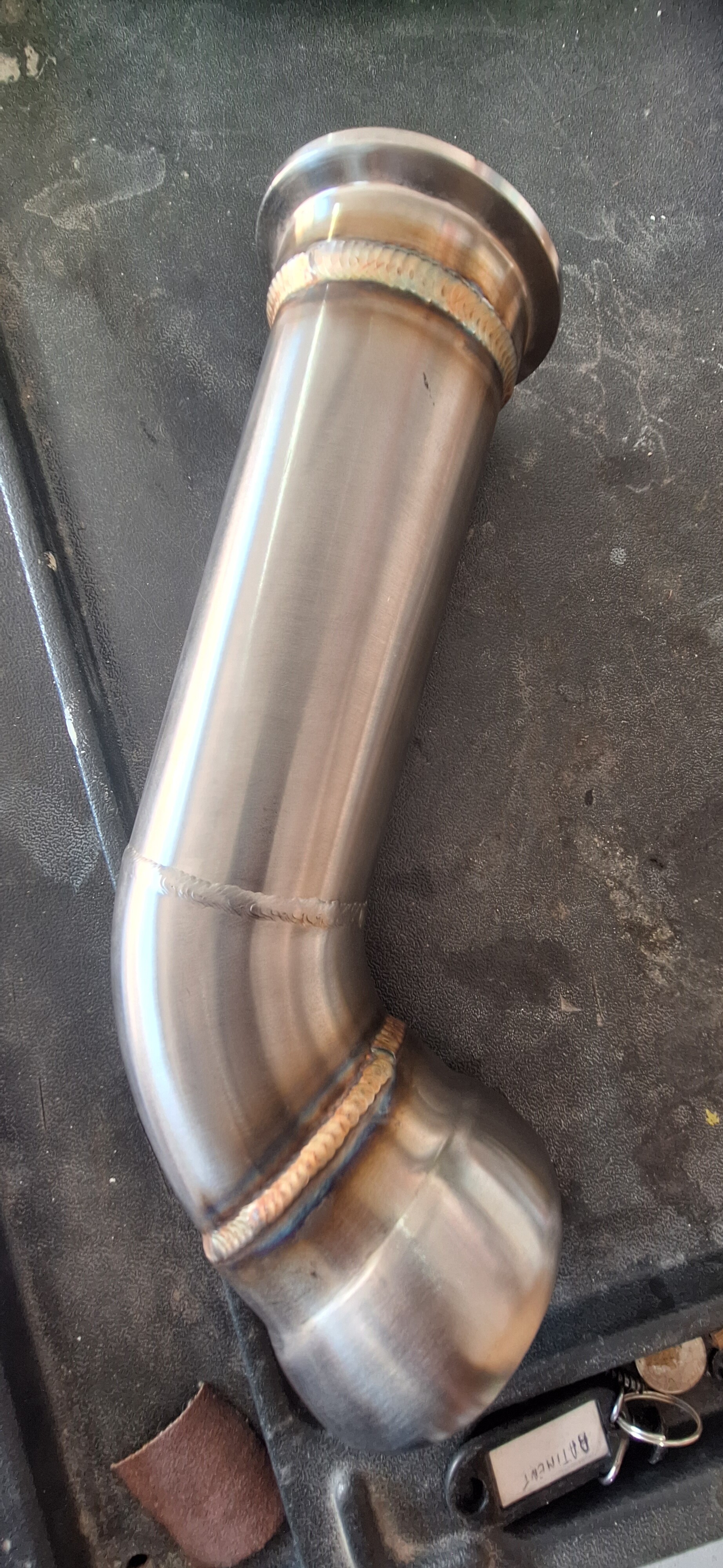

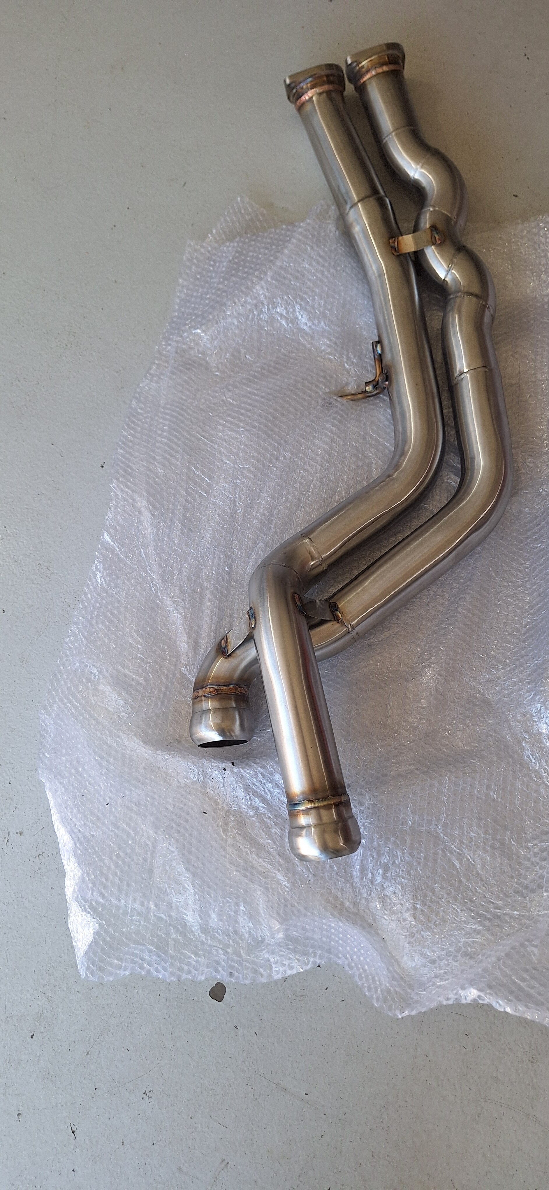

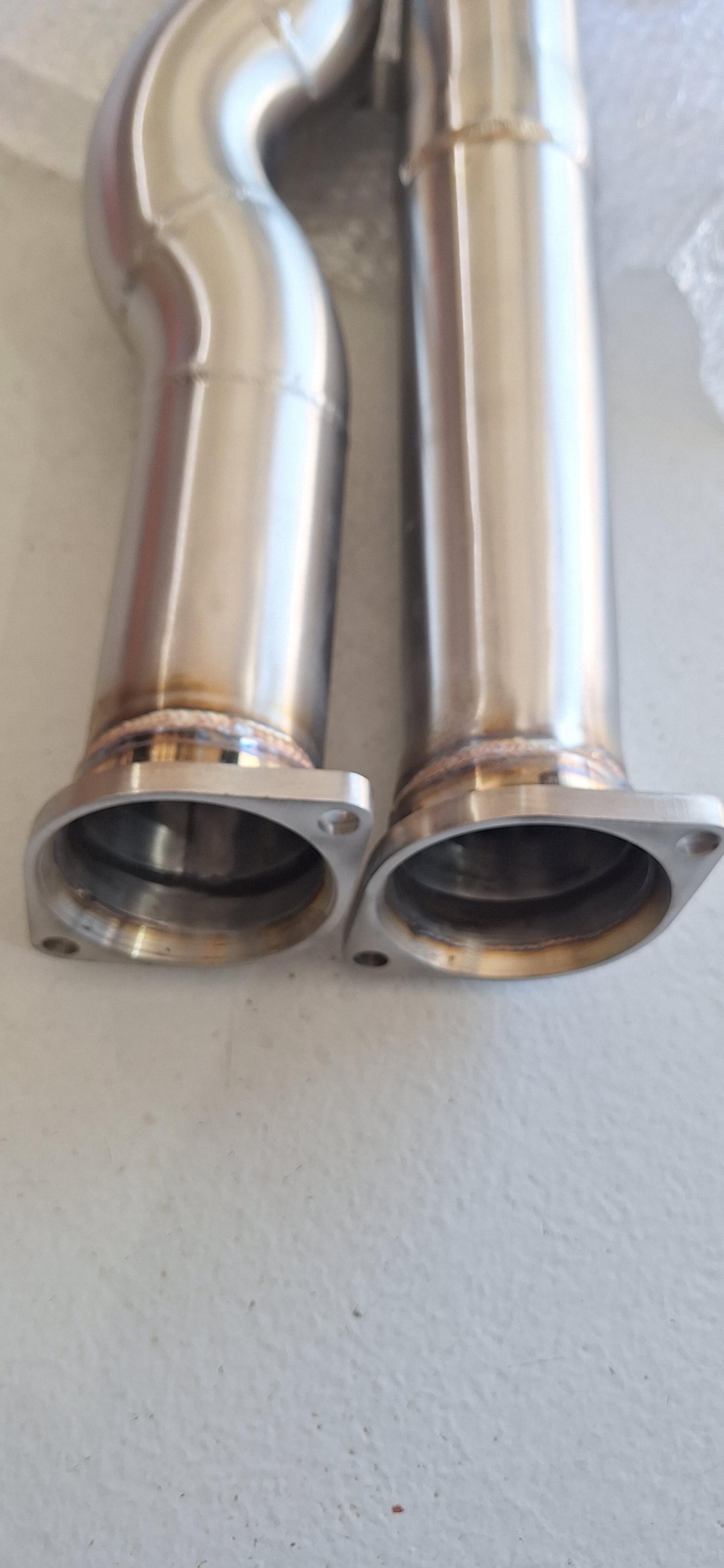

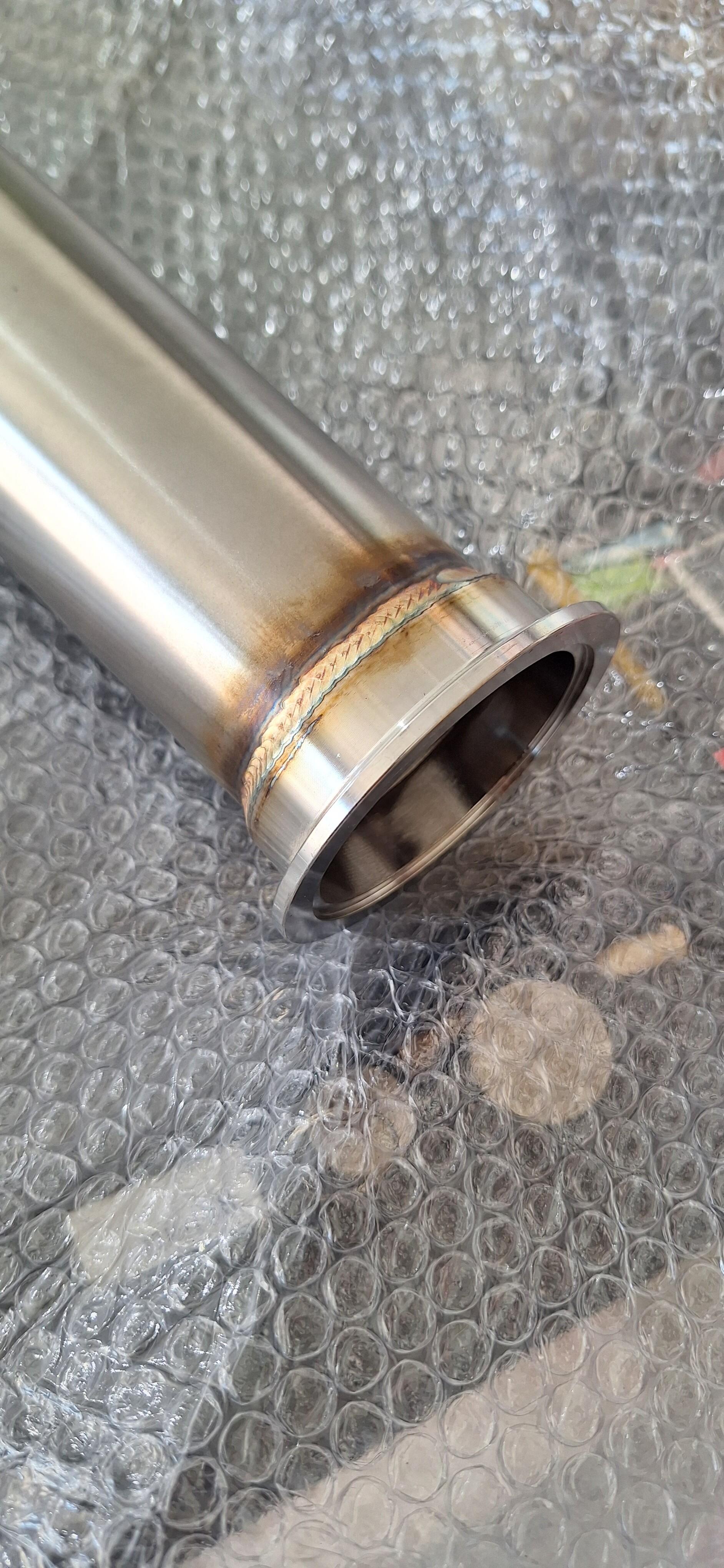

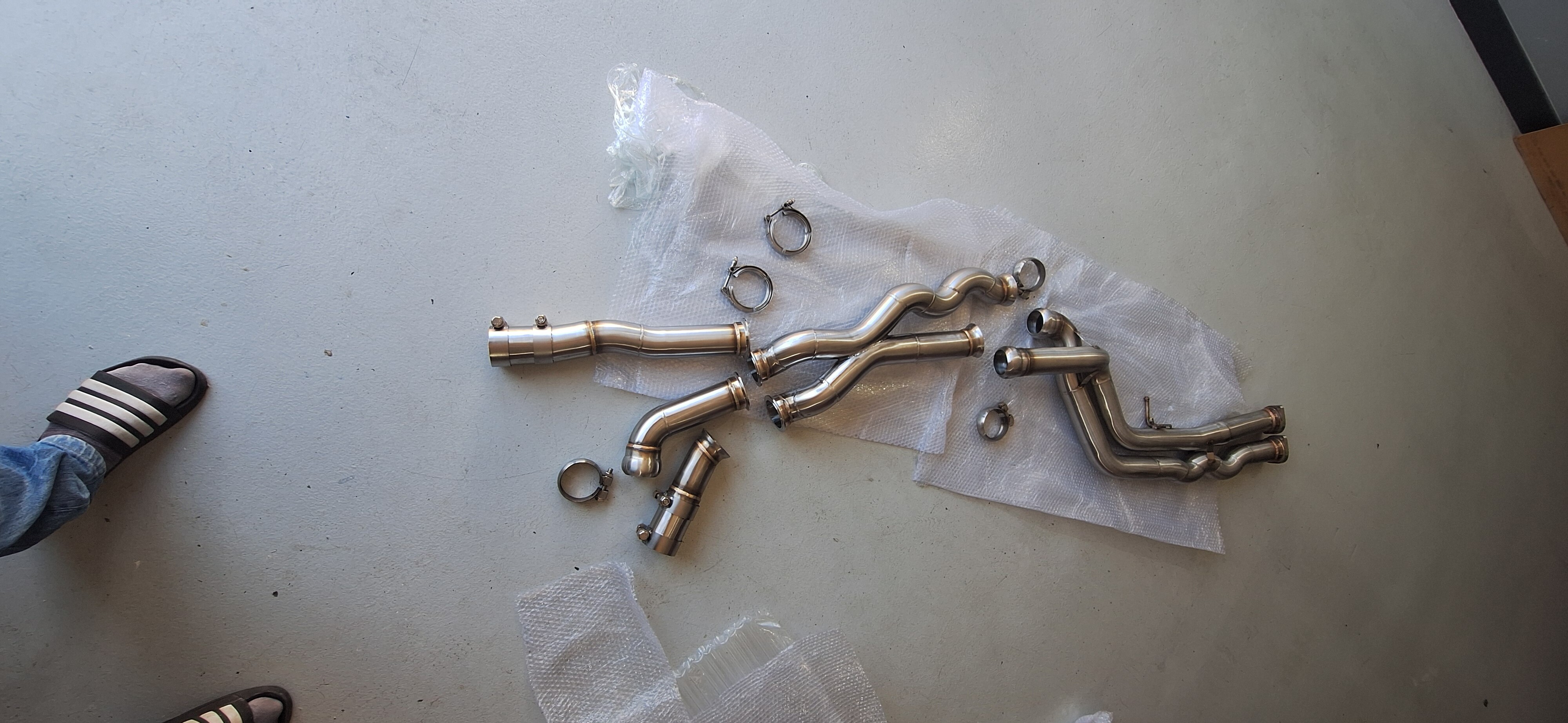

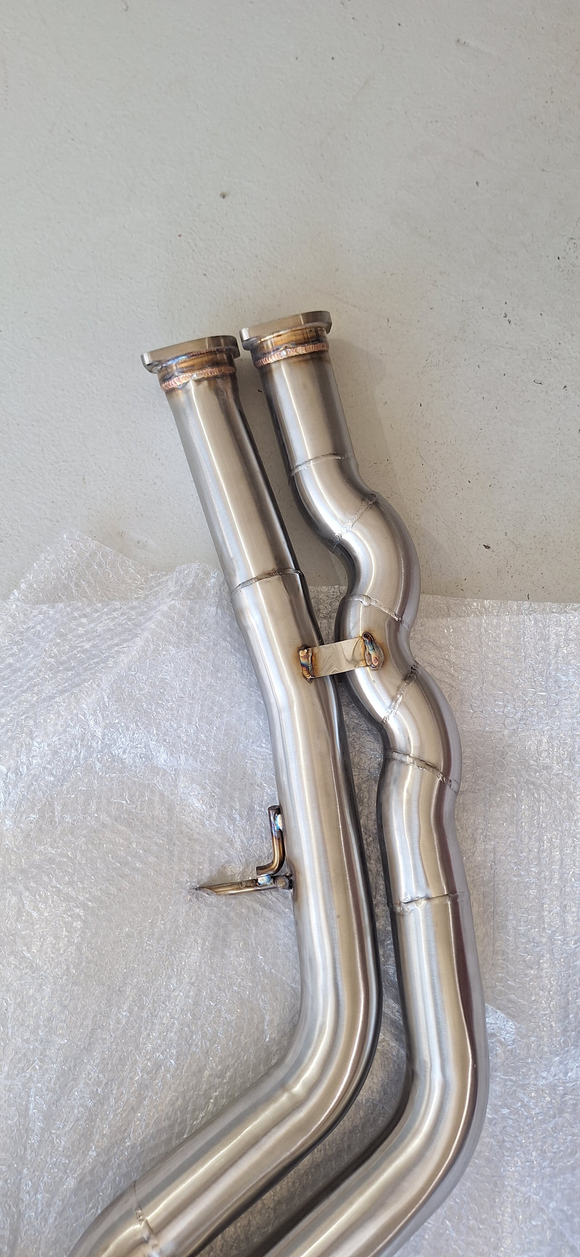

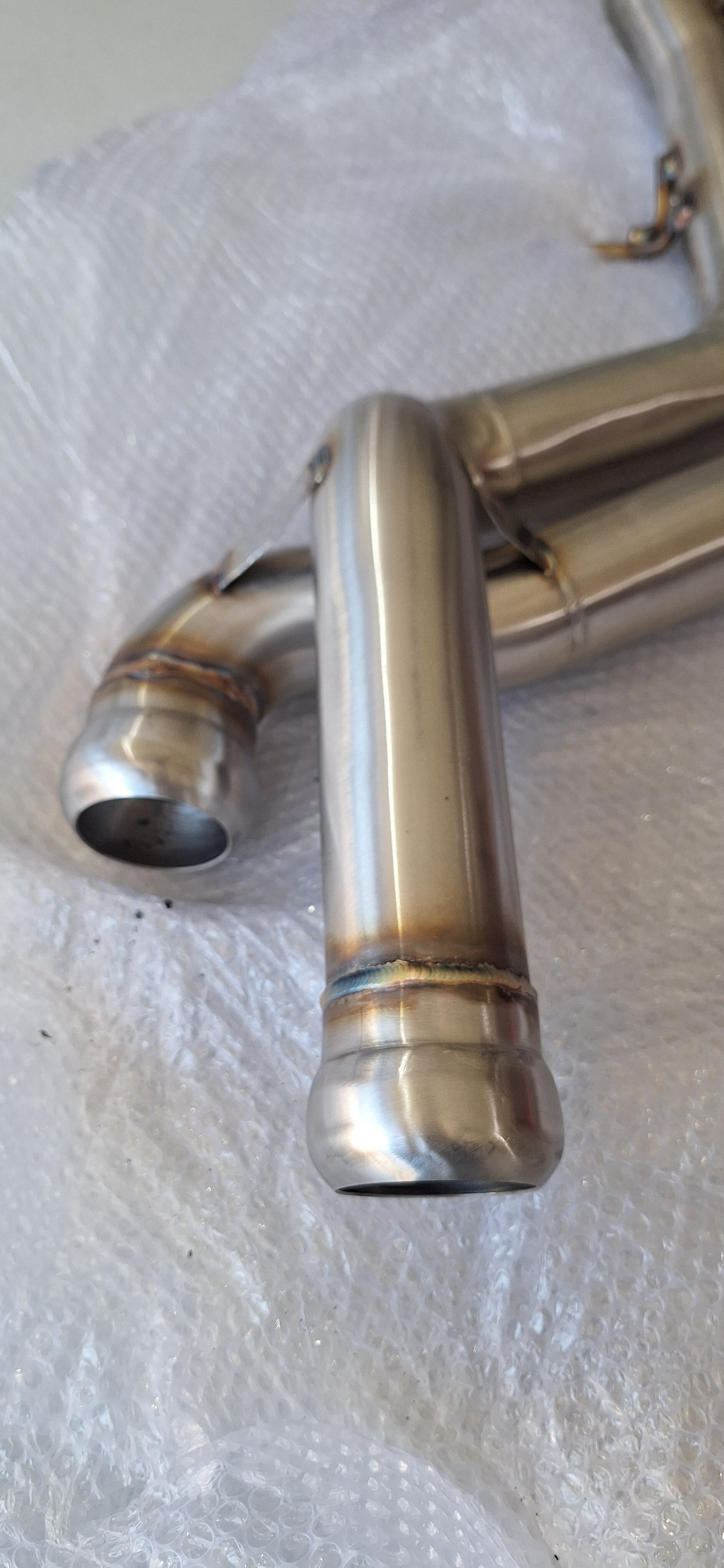

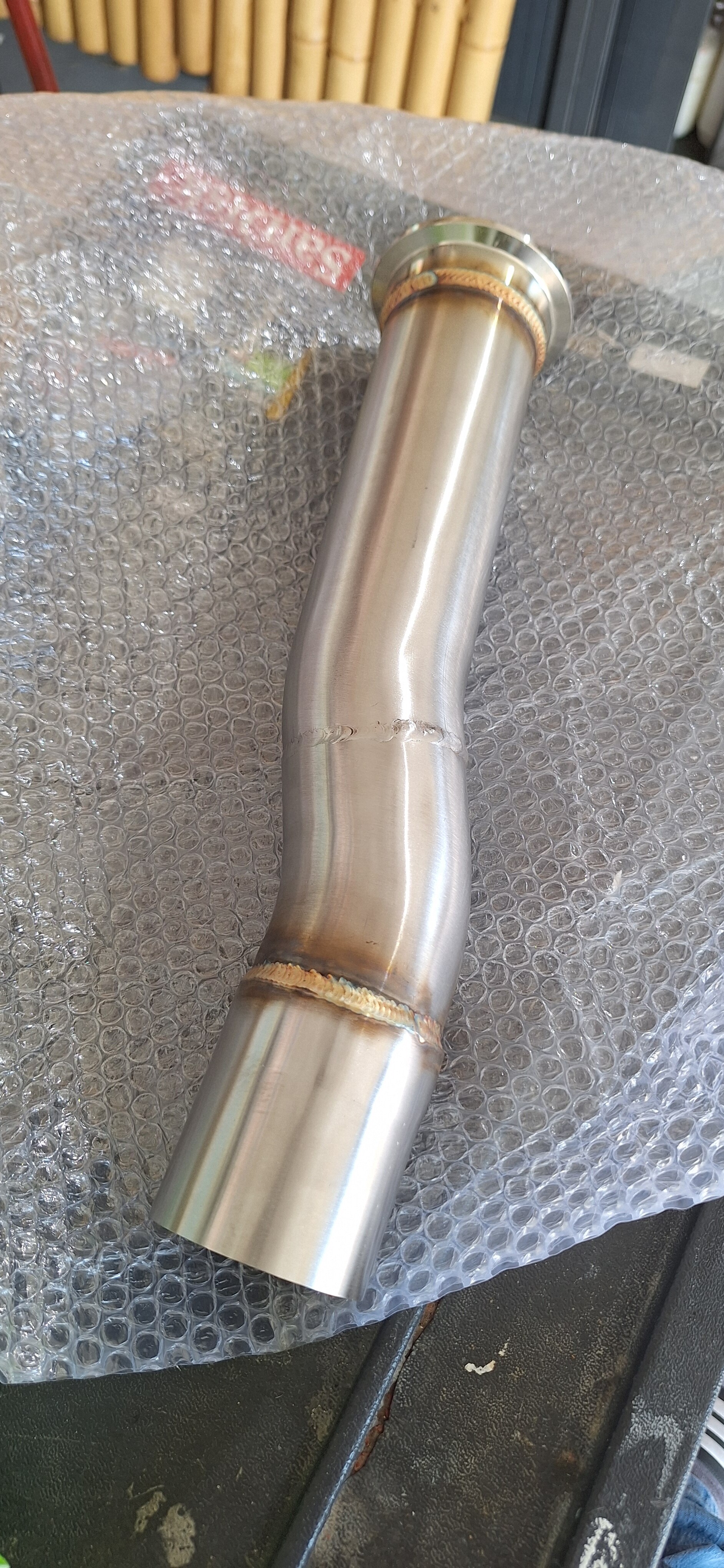

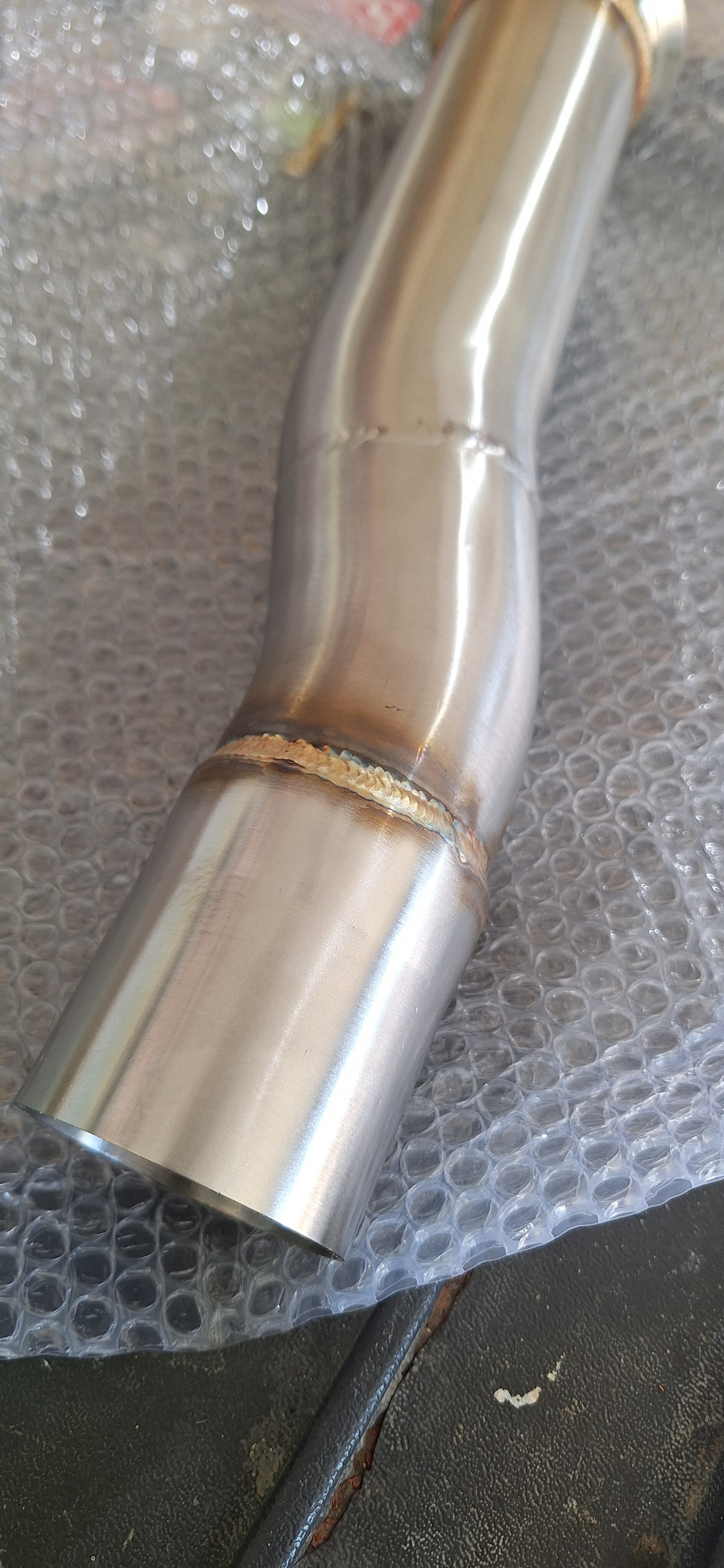

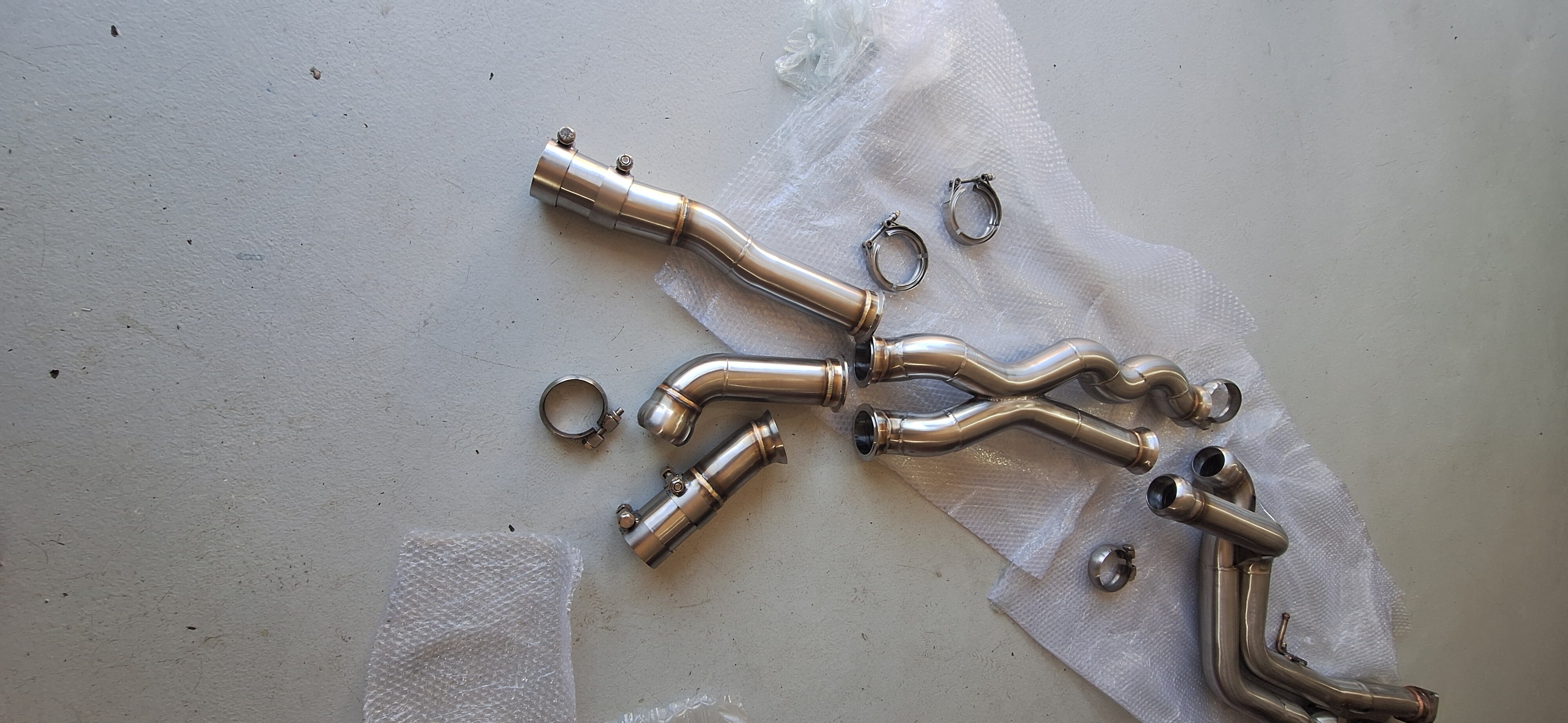

Je suis sur que vous pardonnerez la ou les photos avec mes pieds dessus 😁😁.

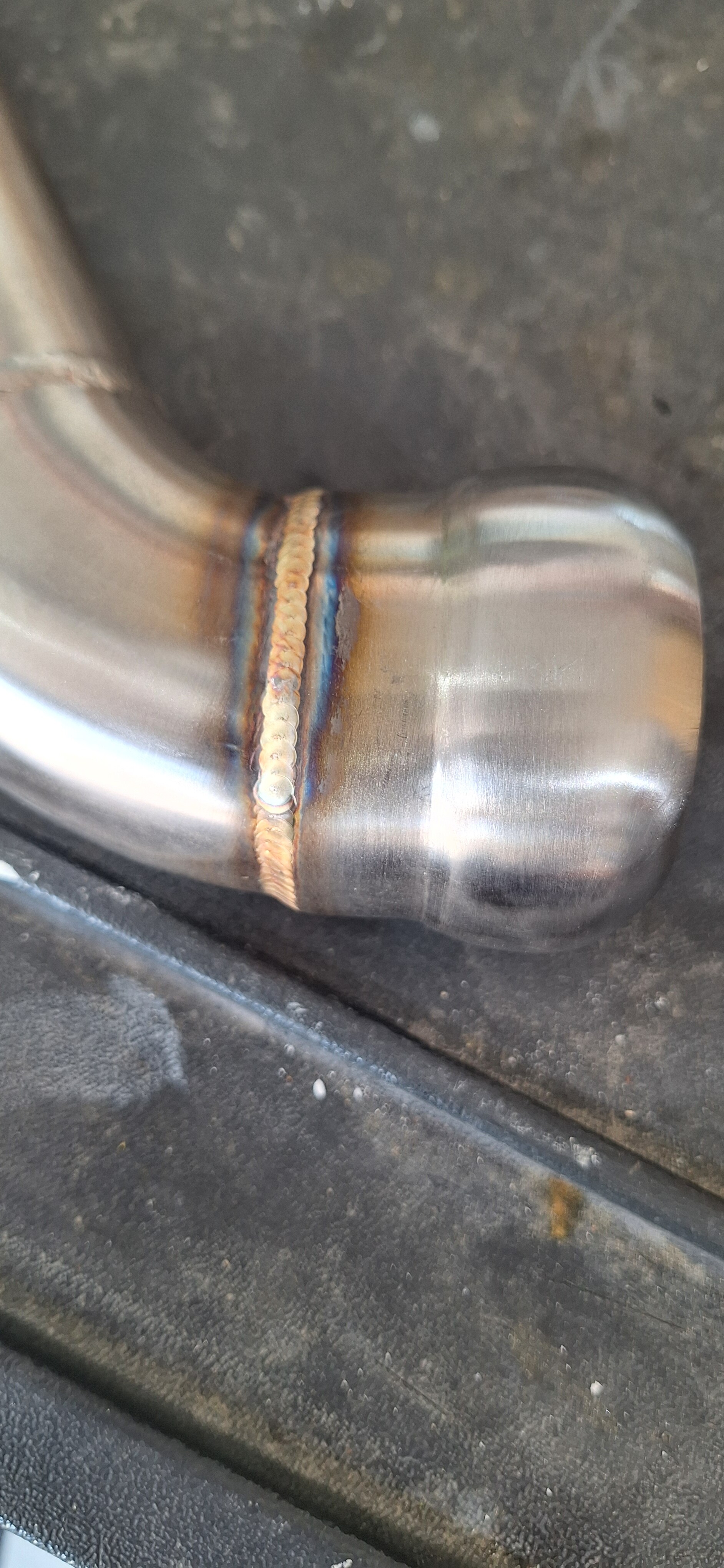

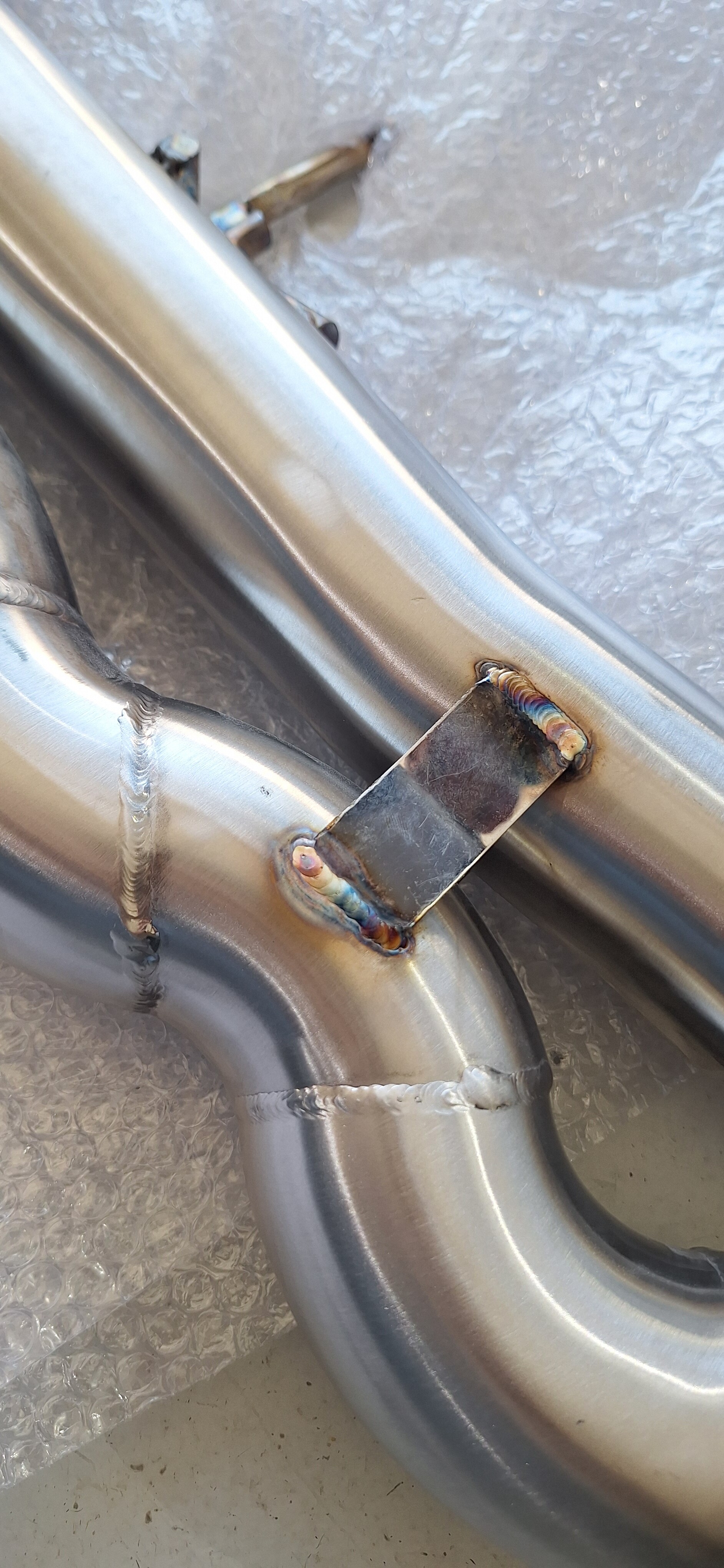

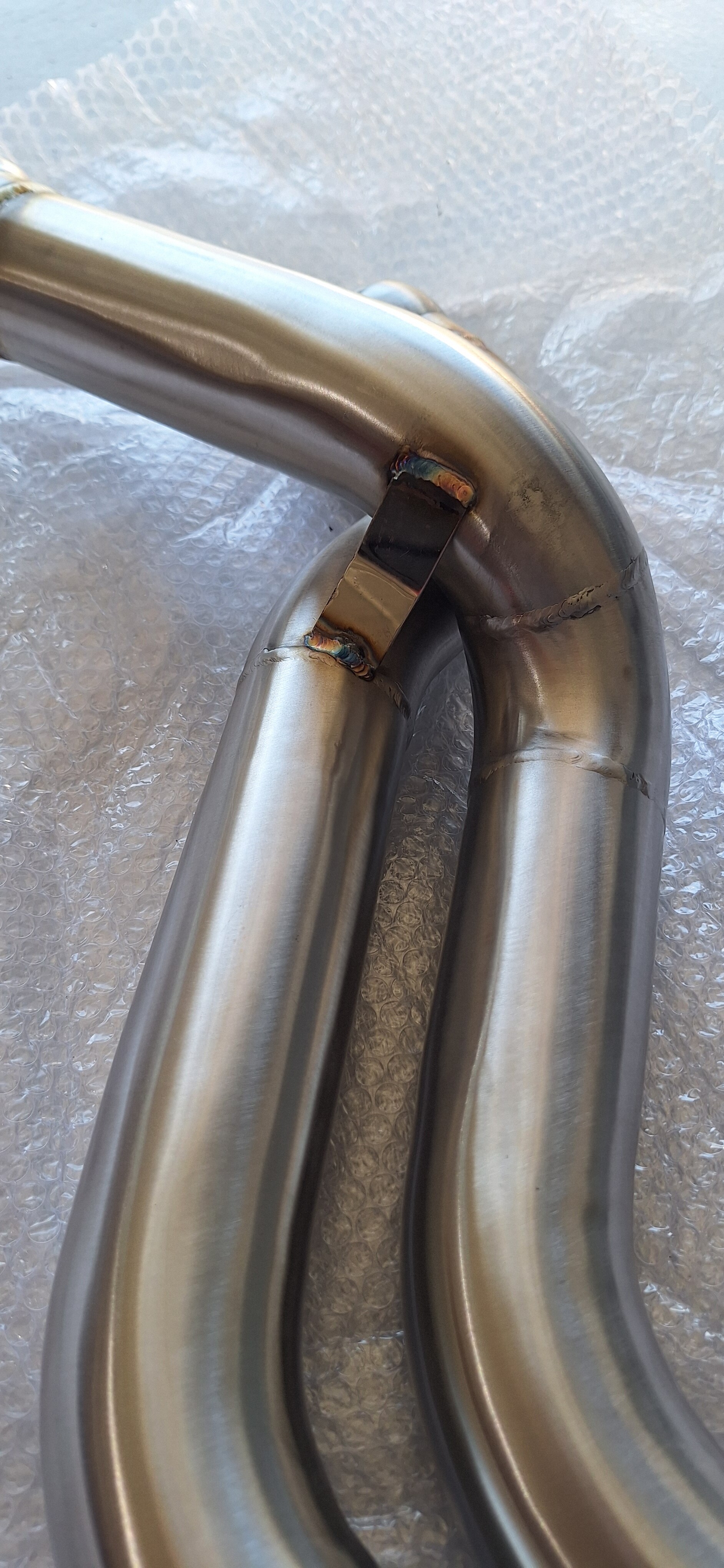

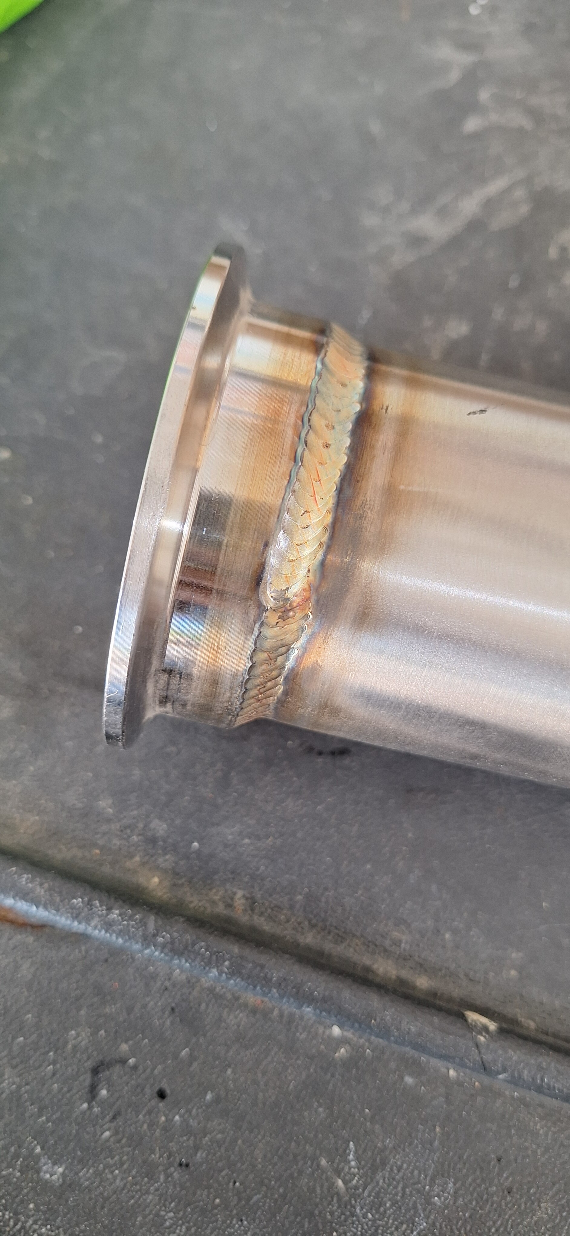

J'attends le retour des pro inox pour savoir si la ligne et  les soudures sont de qualité ou si c'est de la chinoiserie...
