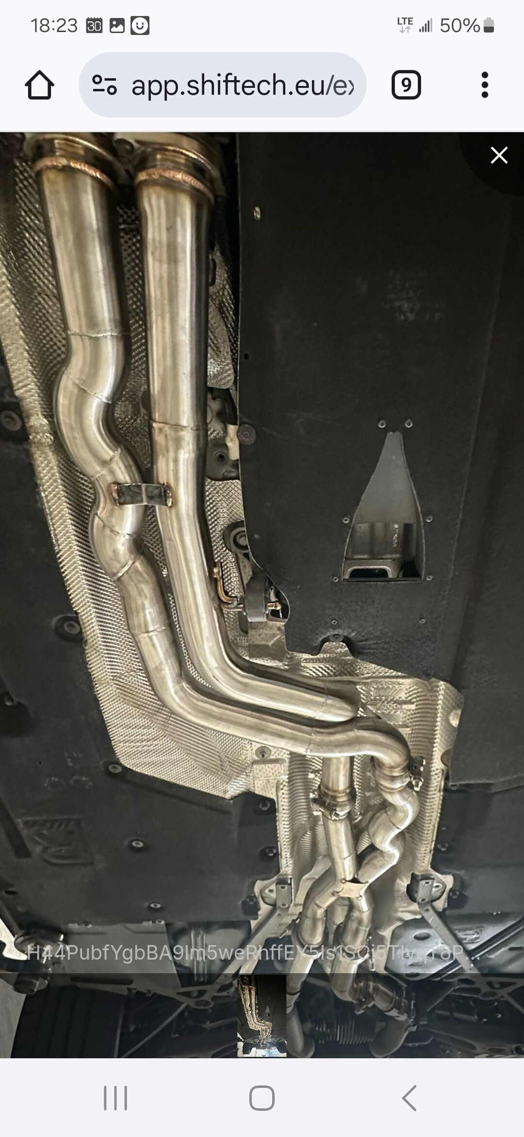

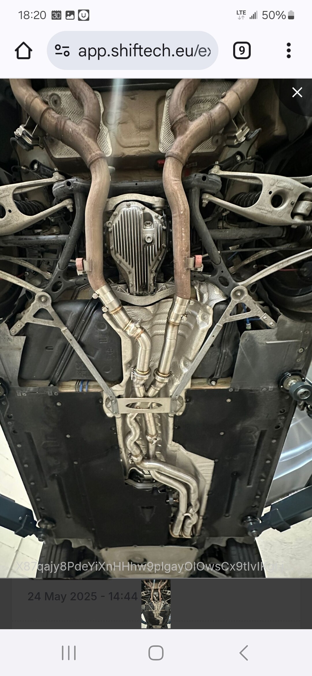

  • Bonsoir à tous, Voila depuis le temps j'ai enfin pu faire mon petit montage pour comparer rapidement la sonorité entre l'échappement stock et avec l'AAW en version résonné. Rien a redire l'AAW (ou equ
  • Aller hop, petit retour d'expérience suite au montage d'un intermédiaire AA résonné. Pièce achetée chez Pure Turbos, le revendeur européen d'Active Autowerke. Colis soigné, bien emballé.  Mo
  • Ma voiture est sous garantie donc pas de reprog. L'échappement du S55 a deux défauts: - Inégalité de longueurs de tuyaux entre cylindres 1-3 et 4-6 - Rasp Plus tu "vides" une ligne

Tu as vu cette agilité. Et tout ça avec les ongles longs 😉. Prochain post je tombe les chaussettes 😭😭
La chinoiserie est montée les copains. Ça change radicalement la voiture tout en restant discret valves fermées. Montée en 1h sans surprises par des pros
