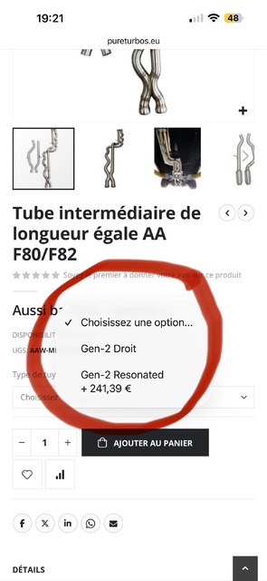

Apres avoir relu ce topic puis avoir eu @JM33 au téléphone, me voilà à l’heure du choix :
Je passe par ce site : https://pureturbos.eu/f80-f82-aa-equal-length-midpipe.html
Si j’ai bien compris je vais garder les deux catas qui ont des sondes mais je vais supprimer les deux autres catas .
Donc quelle option prendre svp
Et il s’agit de la deuxième génération, y a t’il une différence, en mieux ? En moins bien ?
Merci pour votre aide 🤟

Tout dépend du niveau sonore que tu souhaites.
J’ai la version résonnée avec le silencieux Mperf et c’est parfait pour moi.
La version non résonnée est plus aggressive avec un son un peu plus fort
Dans les 2 cas, il me semble que valves fermées, il n’y a pas de différence

Merci 🙏
J’ai le silencieux d’origine donc je pense prendre la version non resonné

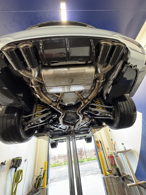

J’avais la ligne Mperf avant de mettre l’inter EL résonné en gardant le silencieux Mperf.
Le son était plus fort avec la ligne Mperf mais moins joli.
Maintenant j’ai un son plus rond, plus 6L mais qui sait se faire entendre valves ouvertes.

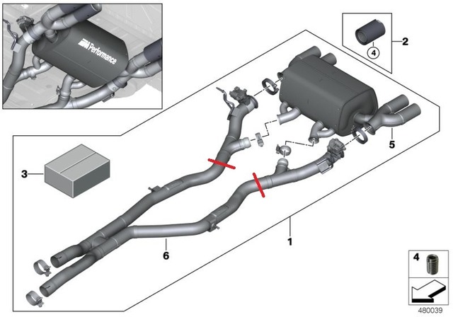

Il y a une coupe à faire sur les deux tubes reliés au silencieux MPerfomance pour adapter la ligne AA EL

@jnsn78 et @Rastanikon merci pour vos réponses, mais celles ci sont en contradiction.
Vis à vis du com' de @jnsn78 il faut donc bien couper une partie de l'intermédiaire.
Et j'avoue que ça fait chier de couper un intermédiaire M performance.
@Vincent92 entre ton AAEL et ton silencieux M performance y a eu une adaptation stp ?
Je pense que @Rastanikon parlait des mêmes diamètres de tubes pour ne pas faire d’adaptations (ce qui n’est pas le cas sur Akra par exemple)
Moi aussi j’ai hésité longtemps avant de couper la ligne Mperf mais je me suis lancé
Je l’ai fait monter donc je ne sais pas trop. Mais il me semble que l’installation est identique avec silencieux OEM ou Mperf.

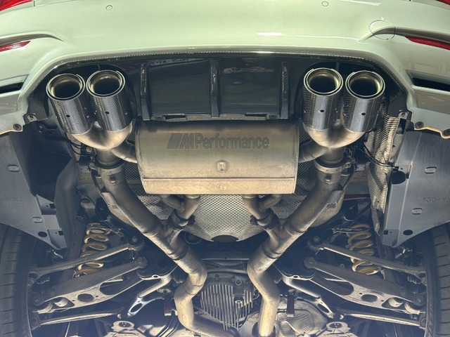

Avant
Après (désolé je n’ai pas de photo complète)
Merci pour tes photos, en effet on voit l'adaptation en sortie de ton intermédiaire / entrée du silencieux

Je suis comme toi, ça m'embête de couper les tubes M Performance, donc je n'ai rien fait pour l'instant.
Comme j'ai conservé la ligne d'origine, si un jour je me décide à passer sur un AA EL, je le ferai sur cette ligne d'origine.
