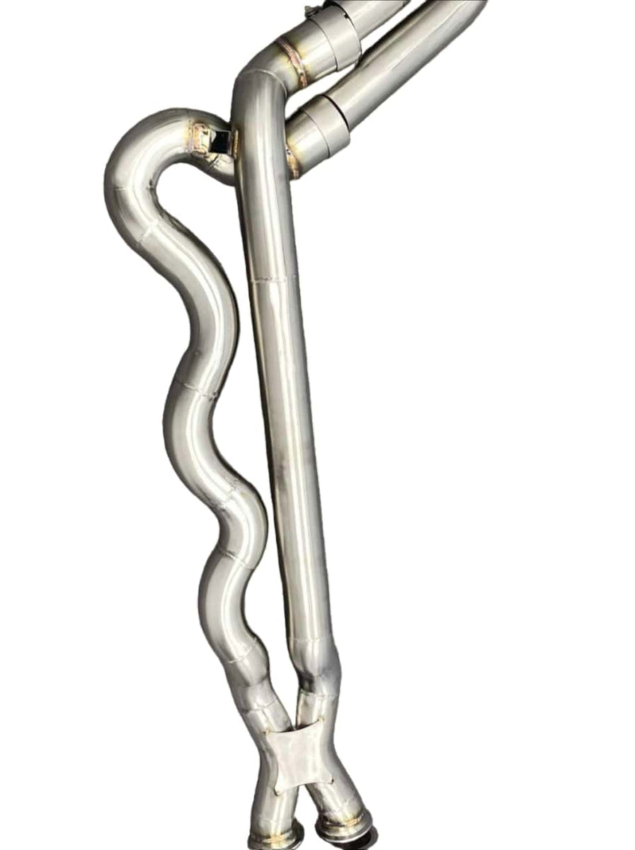

  • Ma voiture est sous garantie donc pas de reprog. L'échappement du S55 a deux défauts: - Inégalité de longueurs de tuyaux entre cylindres 1-3 et 4-6 - Rasp Plus tu "vides" une ligne

Je ne "juge" personne en disant que c'est une contrefacon....mais un peu dommage de mettre en œuvre toute cette logistique et ces achats en ayant aucune certitude que les 30 cm sont corrigés. Pour le tarif, le mid-pipe est autour de 1600€ sur le site Team Lupos....c'est un budget mais tu trouverais facilement à le revendre en 2nde main le jour ou tu vends la voiture.
Effectivement, c'est la première et dernière fois que je monte du chinois, j'avais pris m'on pack carbone chez bmw pour la modique somme de 4500 euro par soucis de l'oem+. Mais la c'est vrais que 1600 a 2000 euro pour 6m de tube inox.... Même si je respecte énormément le travail de ce gars, qui dés la sortie des série F s'était lancé dans le projet de résoudre le soucis de sonorité avec toute la recherche que ca implique.
Par rapport au budget, la modification en soit ne m'as couté que 500 euro (le prix de léqual) dans tout les cas chinoiserie ou pas je n'aurais pas coupé ma ligne d'origine donc le silencieux est indispensable pour moi. Je préfère même monté la chinoiserie et garder le reste du budget pour un silencieux et donc ne pas coupé la ligne, plutôt que de de monté un AA sur ma ligne coupé ☹️
Je pense que la chinoiserie peut aussi ce revendre pour au moin 60% de la valeur a quelqu'un qui ne voudras pas attendre la livraison.

dans un soucis de conformité CT et conserver les FAP, ne serait-il pas plus judicieux de rattraper la différence de longueur avec un silencieux MILLTEK, ce qui devrait rendre la sonorité au 6 cylindres ?

J'ai passé le CT avec un EL et j'ai eu aucuns soucis.
La solution Miltek ne corrige rien et est dégeulasse.
La solution la plus pure reste un EL avec résonnateurs et silencieux d'origine.
Valve fermée c'est civilisé suffisement.
Les faps sont constrateur pour le moteur et le son.
Maintenant, la nouvelle tendance, c'est le Zpipe avec EL qui améliore encore la correction des pulsations moteurs et donne un son type GTR
Il y a plein de vidéo sur le net notament sur G8x, c'est juste ouf !

Hello, oui j'ai fait un post de présentation, tu me rassures pour le CT, je n'étais pas vraiment inquiet mais cela pourrait être un problème pour la revente, mais conserver au fond de mon garage l'inter OEM peut le résoudre.
Si je garde les DP d'origine, AA préconise l'intermédiaire sans résonateur, avec résonateur si DP décata comme l'ont précisé plus haut dans le sujet @juco2 et @Quenotte .
"With stock downpipes, there is some small rasp so you may also want to opt for the resonated version" Mais sans résonateur, il pourrait subsister encore du rasp.
Donc, je suis presque convaincu de ma future config : DP OEM, AAEL sans résonateur et (pour l'instant) catback OEM.

Moi je suis convaincu que tu seras très satisfait de ce setup, car c'est celui que j'avais, comme beaucoup
il y a 29 minutes, Bastoli64 a dit :
Ca dépend si tu veux du volume sonore ou pas, j'étais également tres content de ma conf avec résonateurs
