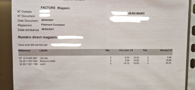

Il faut penser à changer les joints en sortie de cata primaire car ils ne tolèrent pas trop être toucher.
Ca coute une trentaine d €
Allez pour être complet .
Quand j'ai monté ma ligne , vu le prix je me suis pas embêté .
Joints et écrous neuf .
Ci-joint la facture avec les références .
