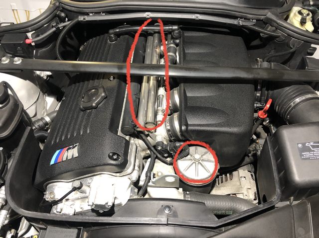

je te remercie de m’avoir orienté sur l’achat d’un stéthoscope de mécanicien, c’est redoutable en terme d’efficacité. Après diagnostic, je peux confirmer que le bruit ne vient pas des Vanos. Ouf, c’est déjà un gros problème potentiel au moins. J’ai pu constater que le bruit venait plutôt des deux pièces entourées de rouge.
Comme déjà évoqué, le bruit de gargouillis, n’a absolument aucune « logique » en terme de redondance, et ne va pas dépendre du mouvement du moteur. C’est vraiment un bruit aléatoire mais présent généralement plus quand le véhicule est froid, comme toi après quelques minutes.
Je ne sais pas si je l’ai déjà évoqué ici, mais mon précédent plein d’essence était à mon avis de mauvaise qualité : après 50 km, j’ai un défaut moteur qui fait apparaître une erreur de sonde lambda. Et puis, le bruit est apparu. Ce que je pense donc faire, puisque j’ai refait un plein d’essence toute neuve toute propre, est d’aller faire un tour et réellement décrasser la voiture. Compte-tenu que les vanos ne sont pas défectueux, je ne pense pas prendre de risques ?

Ces 2 tubes sont pour un rempli d'essence et pour l'autre vide, il sert a reguler le ralenti.
