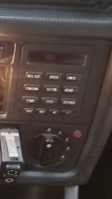

Bonjour
est ce que quelque un d entre vous connaitrai un réparateur pour OBD
je pense que ce st le rétroéclairage qu' il faut réparer car j aperçois les information mais très légèrement
merci pour vos retour

ah oui sa j avais pas vu je regarde cela ce week end
merci beaucoup

salut
bon ok on na changerles ampoules et top tous marche nickel👍
merci

Soit les ampoule à l'ar il y a dans le compartiment blanc il y a 2 ampoule. Tu trouve des kit tout fait avec des LED aux US c'est ce que j'ai fait. Après si c'était l'écran ils se trouve en neuf aussi.

bonjour
merci problème résolu ampoules HS merci au tuto de cris z👍
