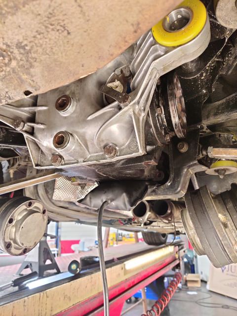

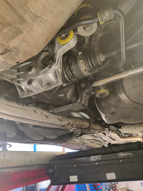

Pendant que le pont est sorti, j'en ai profité pour voir si les encrages ne commencent pas à se déchirer. Pour le moment, ça parait bon. Je sais que sur les coques E36 c'est monnaie courante, après j'avais cru entendre que sur les M/// il y avait des renforcements ???
Remontage du pont dans son logement. C'est pas forcément une partie de plaisir. Il est lourd le petit... Quand il est à plus de 1 m sur la traverse du pont, c'est pas le moment de se le faire tomber sur les pieds.

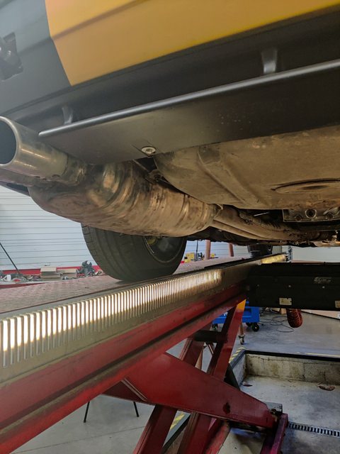

Pour poser le pont, j'ai aussi enlevé le silencieux pour que ça soit plus simple.
Le remplacer par un full inox m'avait déjà traversé l'esprit... Et vu comment c'était bien galère pour l'enlever et surtout le remettre, il est passé à pas-grand-chose de rester sur le côté. (Surtout que gain de poids et sonorité plus intéressante sur un aftermarket).
Mais bon, j'ai été sage. Pour le moment, je garde la grosse Bertha... :mad: On verra plus tard si je change.
Le truc si je change, c'est le bruit sur circuit....
Comme j'ai déjà l'intermédiaire sans cata de Supersprint. Si je change, je pense qu'avec un "Race" ça fera trop de bruit. Un "Street légal" why not, mais aucune idée du niveau sonore que ça donnerait avec. Ou sinon quand j'aurais le temps, essayer de faire un truc maison ???
Bref, je verrais.

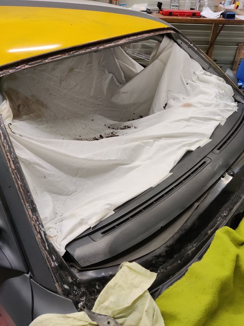

Sinon, pour le pare-brise, de la corde à piano pour couper la colle ça va très bien.
Sans pare-brise, ça fait toute de suite moins jolie. Dans son ancienne vie, elle a déjà eu au moins un changement de pare-brise, le truc, c'est qu'au dernier changement, ils ont été bien généreux sur la colle et le joint de recouvrement qui fait le tour était bien prit dedans. Pas d'autres choix que de le couper. Vu les stocks en ce moment, il va falloir se débrouiller autrement.
Une fois enlevé, mauvaise découverte... De la rouille sur le pavillon. Ça fait toujours ch***, même si en soit un peu de frameto permet de stopper l'avancement et de faire protection.
Merci @Bimmerboy pour le lien du pare-brise. Je n'ai pas de photo, mais il fit très bien ;).

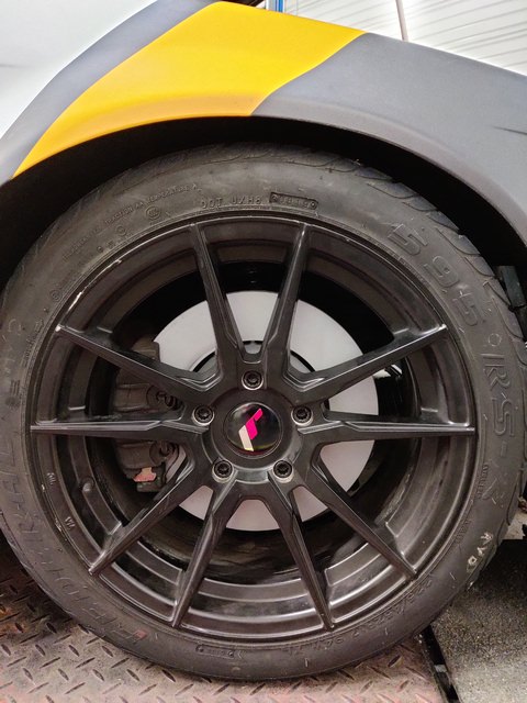

Montage des disques de 3.2. (Il semble plus léger que les 3.0 Zimmerman "classique").

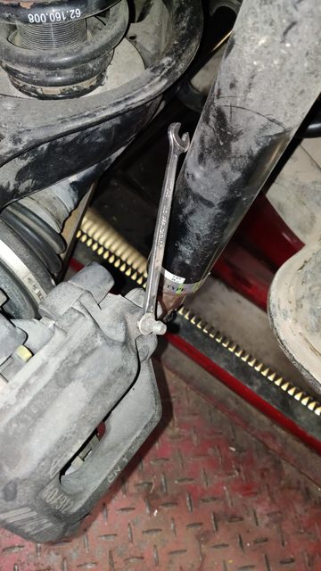

On a fait une géo. Première fois où l'on prend le temps de faire quelque chose de propre.
J'ai mis les valeurs OEM pour le para et 3° de Caro sur l'av et 2 à l'arrière. Le but est de voir comment ça va se comporter avec le différentiel. Sortant d'un soudé ça risque d'être bien différent.
On verra après pour enlever de la pince. Si
De toute façon les pneus sont à finir, donc si l'usure n'est pas régulière, c'est pas le problème.

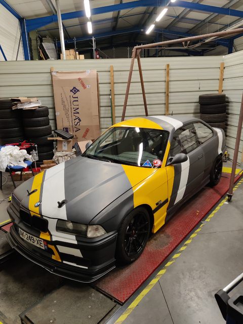

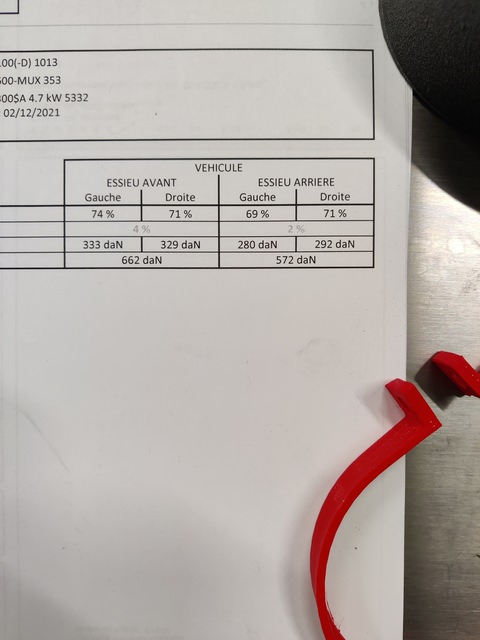

Séance pesage également. 1150 kg avec 20l dans le réservoir. C'est pas mal du tout. Ce doit être faisable de faire un peu mieux, mais descendre sous les 1100, il faut prévoir les gros sous et un lot de disque à tronçonner pour la disqueuse :mad:.
(Pesage avec le pilote).

Ressenti validé quand j'y suis retourné pour le rodage des disques. Ça change une auto, il n'y a pas de doute. Pour les disques, rien de trop particulier, j'ai bien fait attention de leur faire prendre uniformément la température, puis un arrêt pour qu'ils refroidissent. J'y suis retourné et cette fois j'ai sollicité un peu plus les freins. Au total, j'ai fait une vingtaine de tours pour le rodage des disques, soit + 60 bornes.

Pour les freins, ça freine bien, plus de vibration à chaud, du mordant et de l'endurance. Avec la température qu'il faisait, il est possible que les freins soient trop refroidit. Dans la ligne droite opposée, après le premier tiers du freinage, l'effort de freinage était plus important.

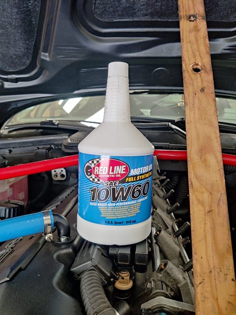

Fin 2021, il y avait la question de quelle huile mettre pour une utilisation piste uniquement.
Le 04/11/2021 à 09:33, Madbul a dit :
Par contre j'ai entendu parler de la Redline en très bien. Bien connu dans les pays anglophone (Angleterre, USA, Australie...).
Un revendeur est à côté de chez moi. Je compte y faire un saut pour discuter un peu.
D'autres mentionnes aussi la Royal purple ou encore Valvoline.
On a pu prendre le temps d'aller échanger avec le revendeur en question (garage Varinot sur Bourg en Bresse).
Ce qui est sûr, c'est qu'il connaît bien la marque et qu'avec le temps, il a pas mal de comparaison avec d'autres huiles.
Pour lui, il est clair que la Castrol n'est pas 100% dans son élément pour une utilisation piste.
Lui a expérimenté jusqu'à 5-6 gros trackday sur GTR avant vidange.
Avec la castrol, moi, c'est 2 voir 3 trackdays et poubelle. Soit 1 année de roulage avec la Redline dans mon cas et encore, je suis large.
La Redline devrait apporter une meilleure tenue à la pression à chaud. Elle devrait également avoir une température de fonctionnement plus élevé.
Du coup...
J'en ai pris quelques litres pour voir ce que ça donne. C'est la gamme performance en 10w60, répondant aux normes BMW, mais avec un taux d'additif (PAO / Ester / Zinc) bien plus haut.

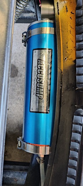

Pour l'installation de l'accsump, il a fallu lui trouver un endroit.
  • Première idée, dans l'habitacle, mais pas fan d'avoir de l'huile à 100°C à proximité... D'un, ça fait chauffage et de deux en cas de problème ça peu vitre être critique. Donc, pas une bonne idée.
  • Deuxième idée, dans un passage de roue, entre l'aile et la coque. Mais là, pas assez de place.
  • Troisième idée, juste derrière la cloison entre l'habitacle et le coffre. En plus, c'est juste au-dessus de l'essieu et ça remet de poids à l'arrière. Sur le papier, c'est le bon plan.
Avec un peu de réflexion, ça fait tout de même pas mal de coude pour arriver jusqu'au moteur ainsi que de la longueur de durite. Risque de perte de charge...

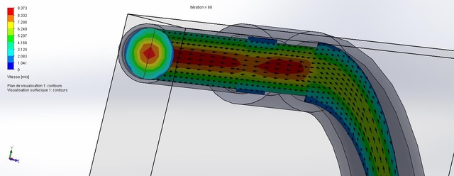

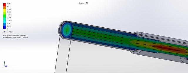

Autre choix à faire, le diamètre de durite, pour se faire une idée, petite simulation pour comparaison entre dash 8 et dash 10.
Dash 8
Dash 10
On voit clairement que la perte de charge est moindre avec du dash 10.
Autre idée pour le logement de l'accusump, dans la traverse de pc. C'est mieux pour les longueurs de durites, mais moins bien l'équilibre des masses. On fera avec.

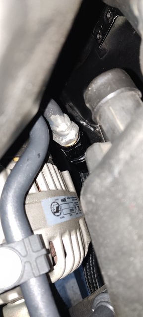

Pour le repiquage, on se reprend sur la durite de retour du radiateur, qui file directement aux canalisations internes du bloc. On a cannibalisé un morceau d'aluminium de durite de radiateur afin de le souder sur le retour de radiateur pour faire un Y et y joindre un raccord dash 10.
Comme les délais avant la prochaine session piste étaient serrés, je n'ai pas de photos plus illustratives.
Le soudeur qui a fait les cordons a fait un peu des siennes... À la réception des pièces, il avait repeint toutes les durites... Ça partait d'une bonne attention, même si ce n'était pas demandé. Dommage pour lui, il a dû l'enlever pour recharger au niveau du cordon du raccord dash... Le cordon qu'il avait fait n'était pas étanche.
Comme c'était chaud time, je n'ai pas eu le temps de refaire propre la peinture...
Pour en revenir à l'accusump, j'ai pris l'option avec électrovanne et pressostat avec un interrupteur dans l'habitacle.
Le pressostat est vendu pour une ouverture autour de 2,4 bars. C'est celui de la gamme du milieu (35-40 psi) les autres font 20-25 psi et 55-60.
A reception, il s'avère que le pressostat vient de Gems et qu'il est réglable. Bon à savoir, car si besoin, on pourra le régler à la consigne voulue. (Fort probable qu'en réalité les kits vendus soient tous les mêmes. Le changement est juste au niveau du réglage du pressostat).
Une fois le montage fini, j'ai donc le fonctionnement, suivant :
  • Pour le démarrage, je mets le contact puis j'actionne l'interrupteur. Ce qui a pour effet de déclencher l'électrovanne et donc faire monter la pression d'huile. Dès que le témoin de pression d'huile s'éteint, je démarre, puis coupe l'interrupteur.
  • Dès que je roule, je remets ON l'interrupteur. À ce moment, dès lors que la pression d'huile chute sous 2,4 bars la vanne s'ouvre et l'accusump pousse de l'huile dans le moteur. Dès que la pression repasse au-dessus de 2.7 bars l'accusump se remplit.
Dans mon cas, en plus d'avoir une utilité en piste, ça permet de démarrer directement avec de la pression d'huile et donc éviter la phase critique de démarrage sans pression pour les coussinets.

Fin de matinée, je fais une session seule. L'accusump joue bien son rôle, en virage, il maintient la pression quand celle-ci chute sous la consigne d'activation. C'est la première fois que je peux rouler sans faire en fonction de si ou ça... Le top !

Après cette session à avoir un peu roulé, c'est le moment de réparer les petites fuites... :mad:
Sur le sol du box, il y avait des petites taches d'huile. 2 endroits différents : la boite et l'accusump.
Avec l'aide des outils de DSR, on a pu régler la fuite au niveau de l'accusump et resserrer le bouchon de vidange de boite au couple.
Plus tôt dans l'année, j'ai mis la main sur le kit de peinture thermique AP Racing. Pendant la pause de midi, j'en ai profité pour en mettre sur la tranche des disques avant.
On avait remis (correctement cette fois) le restricteur d'huile dans la culasse avant la sortie. Au passage, on a revu le diamètre du restricteur. On l'a passé de 1,5 à 2 mm.
Ça, plus l'huile Redline, on se retrouve à 3,5 bar de pression dès 2000 tr.min en comparaison des 2 bar à 2000 tr.min qu'on avait avant.
Les chutes de pression que j'avais expliqué avoir, interviennent plus maintenant à plus bas régime.
L'après-midi s'est bien déroulé, pas de problème à signaler, que du positif. De l'expérience acquise, maintenant que je n'ai plus à me poser de question.
D'ailleurs, sans m'occuper du chrono, on m'a chronométré 6 secs plus rapide que mon "meilleur temps des autres journées". Ce n'est pas le meilleur du jour, mais juste le meilleur des tours chronométrés.
Coté sensation, j'ai pu encore pousser l'après-midi sur l'entrée en virage. C'est indéniable, il faut arriver plus vite pour maintenir du frein jusqu'à la corde, mais attention de ne pas lâcher le frein d'un coup sec ou d'avoir le pied un peu trop lourd sur la remise des gazs sans quoi la sortie se fait en glisse.
L'idéal est de reprendre un léger gaz juste avant la corde pour remettre un peu de charge sur l'arrière et éviter qu'il vienne. Puis pour la sortie, c'est à ce moment que j'ai l'impression que le différentiel travail le plus... cette impression que l'auto se tasse sur le train arrière, ça tient fort, et ce, malgré des federal qui ont 3 ans avec plusieurs cycles de chauffes.
En parlant d'eux, ils arrivent gentiment au bout... Va falloir penser à les changer. En restant sur du semi.
À propos de l'accusump, rien à dire, il fait ce pourquoi il a été mis. Il se vide à la pression choisie, et se remplit plutôt vite tout de même. Sur le circuit, je ne suis jamais arrivé à court de ses capacités.
Les freins, RAS, ça freine tout de même assez fort et ça bouge pas malgré le fait que ça soit de l'OEM + (fdb sort d'ici 😄). Juste pour chipoter, sur les freinages après grosse ligne droite, je n'ai pas la même sensation de mordant que lors d'enchaînement de virages. Je ne sais pas si ça vient d'un refroidissement trop violent ou que les éléments mobiles (pédale, plaquettes) ont plus de temps pour reprendre leurs places avec les lignes droites.
En rentrant, j'ai pu jeter un coup d'œil à la peinture thermique. L'idée, c'est, 3 couleurs différentes :
- vert devient blanc à 430°C
- Orange devient jaune/blanc à 560°C
- Rouge devient blanc à 610°C
Seul le rouge n'a pas changé de couleur. Donc mini 560°C de T max pour les disques sur le cdb.
