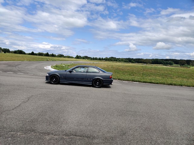

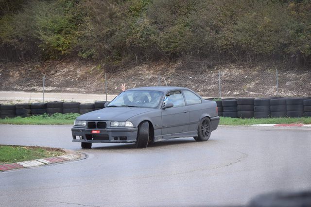

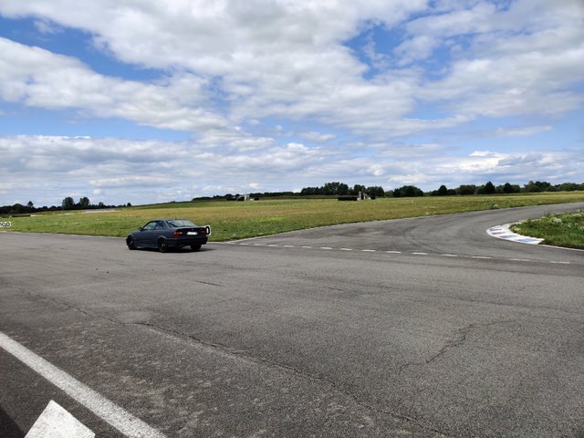

Première sortie (Presque un déverminage 🤣) sur le circuit de Bresse.
Temps un peu mitigé...
Après avoir fait le briefing on a déchargé la M et fait chauffer tranquillement la bête.
Ayant un peu d'appréhension, je ne me suis pas pressé à prendre piste.
J'ai finalement pris en direction de la pitlane pour 2 tours de mise en place et je suis rentré pour faire un check.
Au final RAS donc parfait. Que c'est bon le s50b30 quand on arrive sur les 3000 puis que l'on approche des 5000... Etant en fin de rodage, je ne suis pas allé plus haut pour le moment lors des tours de mise en place.
Je suis reparti pour 3 à 5 tours avec le père en passager. J'étais avec des PS de récup au 4 coin, même en respectant la mécanique pour le rodage, il a eu 2 3 dérives..

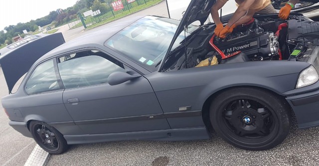

On est rentré, encore un check (ça ne coute rien). Puis j'y suis retourné, en commençant un pousser un plus. Je suis rentré après 4 tours.
Petite pause. On a parlé des premiers ressentis avec mon père ainsi que les différences que je pouvais trouver avec le sim racing.
Pour finir la matinée j'y suis retourné. Dans la ligne droite opposée lors de mon tour de sortie j'ai reçu sur mon téléphone un message de mon père "Stop tout grosse fuite d'huile" (Je me sers de mon téléphone pour avoir l'information vitesse, car rien au compteur.)
Je suis rentré au stand en me servant de l'élan au maximum. On a tout stoppé puis commencé à regarder d'où cela vannait.

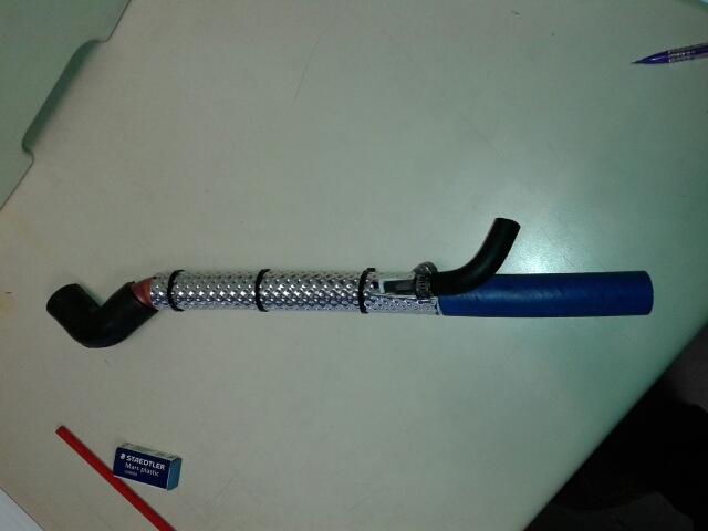

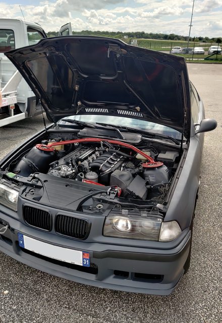

Au final l'erreur venait de nous lorsqu'on a remonté la M3. On avait oublié de brancher la petite durite qui va au réservoir en Y qui fait la descente d'huile.
L'incident nous a clairement montré le problème de remonter d'huile typique pour les 3.0 dans la boite à air. Le limiteur d'huile Grp N qui permet de limiter le débit d'huile sur le haut moteur n'est pas suffisant.
Nous, qui avions peur de s'ennuyer pendant la pause, nous sommes servi.
On s'est donc démonté l'admission puis mit la durite. Attention les pattes moteur chaud....
Quelle galère d'atteindre le dernier écrou de la boite à air. (Côté habitacle)
Prête à reprendre la piste.

Dans l'après-midi, j'ai pu commencé à attaquer un peu.
J'ai chaussé assez tard les SS, dommage. En revanche, le grip des Federal.... Agréablement surpris.
Par contre, les freins aucune confiance. Pas de constance dans les freinages, sensation dans la pédale qui diffère d'un freinage à l'autre.
Ce que je pense est sûr, c'est que le refroidissement est absent... Je sens que l'imprimante 3d va devoir travailler 😄
Au final bonne journée. Hormis les freins et l'huile tout est à garder.
En plus de régler le problème des freins et de l'huile pour la prochaine sortie, il faudrait voir au niveau du rapport de pont... Car, là ça tire beaucoup trop long.

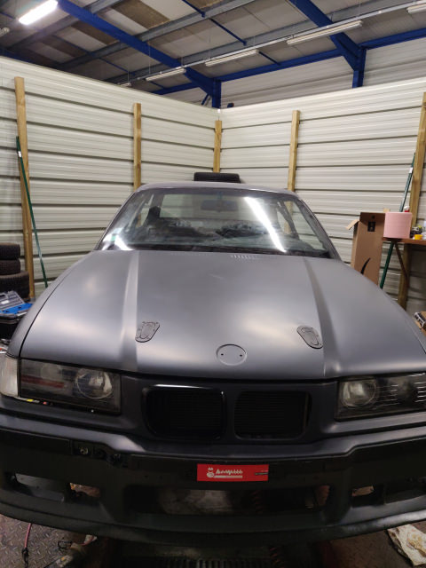

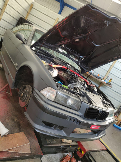

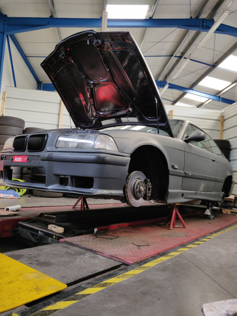

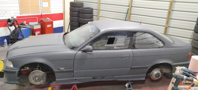

Pour les freins on a pensé à faire du refroidissement au vu des ressentis que j'avais, ainsi que de purger.
En essayant de voir quelle manière est la plus adaptée quand on a bloc ABS, on a pris un système pour mettre en pression le circuit de freinage. Ça nous permettra de savoir quelle méthode va le mieux.
Petit passage par de la 3d avant d'imprimer les écopes.

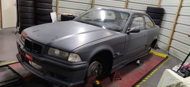

Encore et toujours un manque de photo, donc rien concernant le montage avec les boa.

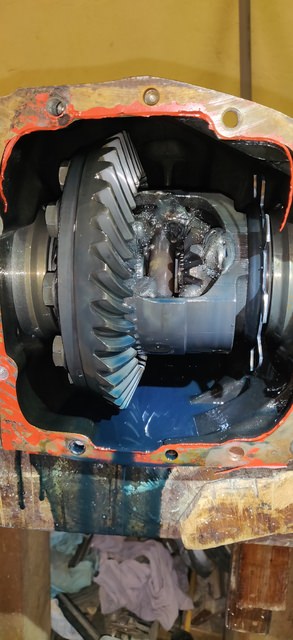

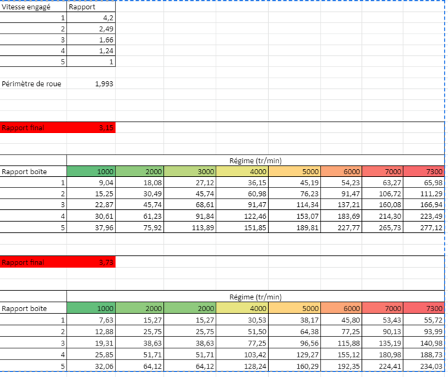

J'ai opté pour un couple en 3.73 afin de tirer plus court. J'ai fait un tableau pour comparer, puis j'ai adapté dans le simulateur pour me faire une idée.
Le pont est bien soudé, aucun doute... lol.
En tout cas j'ai été très surpris du comportement... Un peu faignante pour aller prendre la corde, mais par contre sur la reprise des gaz, très légère tendance à aller chatouiller le vibreur avec l'arrière en premier mais, sans plus. Les Federal se sont bien comportés.
On a suivi le super tuto de Bricoltout. Merci à lui ;).

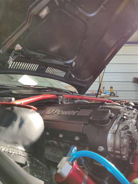

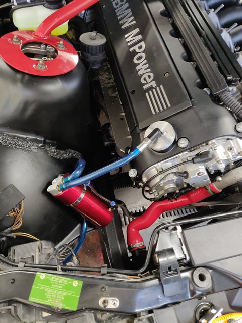

Le problème d'huile nous a bien fait ruminer...
Le limiteur d'huile Grp N n'a donc pas pour but principal de limiter la quantité d'huile dans le haut moteur, mais peut-être plus de maximiser le débit d'huile sur le bas moteur afin d'avoir plus de sécurité pour le film d'huile de l'embiellage.
On a donc supprimé la mise à l'air du moteur par la boite à air. Réalésé la descente d'huile dans le carter (on est passé de 6mm à l'origine à 9mm). Fait une descente d'huile gros diamètre avec un repiquage sur le tuyau de niveau d'huile.

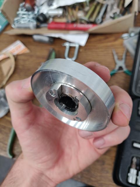

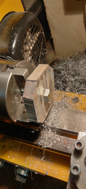

Pour la mise à l'air du moteur, on est parti dans l'idée de la faire via le bouchon de remplissage d'huile.
Du coup il fallait réaliser un bouchon sur mesure.
Quelques tours de touret plus tard.
La sortie va dans un récupérateur de vapeur d'huile.
Avec ça, une bonne vidange des huiles de transmission.
Tout semble pas trop mal, plus qu'à tester sur circuit.
D'ailleurs je ne l'ai pas précisé, mais en voyant pas mal de personnes se plaignant de température d'huile qui monte, on a supprimé le calorstat d'huile. Lors de la sortie d'août 2019, je n'ai pas dépassé les 95 degrés.
Je suis passé sur l'intermédiaire SuperSprint Race. Les catalyseurs avaient été enlevés. (Avant mon achat) Puis les soudures faites, étaient grossières donc, hop du neuf pour que les gaz passent mieux et faire un poil plus de bruit.
Edit : Le placement du récupérateur d'huile dans la baie moteur est à revoir. "Cas extrême, sur circuit si jamais de l'huile s'en échappe et est projetée sur les collecteurs ça s'enflamme instantanément."
Je conseillerai de placer le récupérateur de l'autre côté du compartiment.

Intéressant ton montage pour les vapeurs d'huile 👍
Tu as uniquement une mise à l'air avec le bouchon ?
il y a 51 minutes, loulou69 a dit :
Nan, on en avait fait une seconde. Au lieu d'avoir la tirette de niveau à huile, on a fait un bouchon percé avec "labyrinthe" au cas où la mise à l'air par le bouchon ne convenait pas sur circuit.

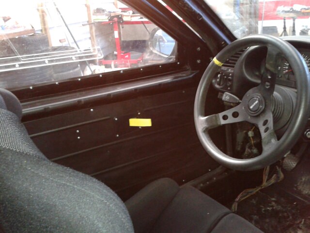

On a commencé les travaux d'hiver par faire un peu de propre à l'intérieur.
Au menu 3 caches :
  • 1 pour cacher la ventilation et les câbles qui étaient branchés à l'ordinateur de bord.
  • 1 pour remplacer la boîte à gants
  • 1 dernier pour relocaliser le bouton de warning à place de l'autoradio (plus de besoin... les oreilles sont bercées par une autre musique :cool:)

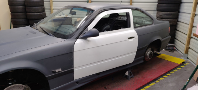

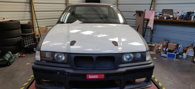

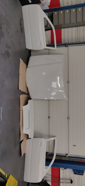

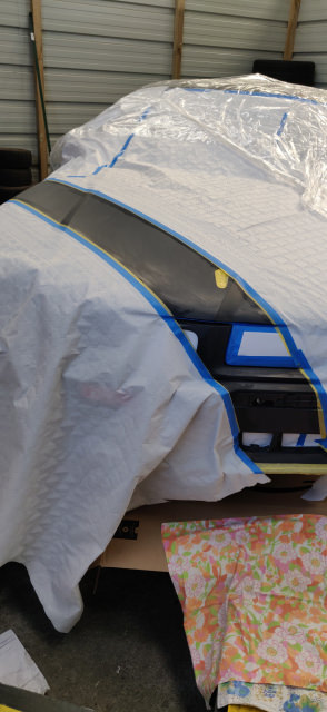

Après l'intérieur, l'extérieur... Opération Fibre !
Pour les portes on a décidé de récupérer les serrures de porte sur les portes oem. Un peu complexe mais faisable.
Dans l'idée, on avait prévu de raccorder la tirette sur une lanière (course oblige !)
Pour le capot, rien de bien complexe... Prendre son temps pour bien prendre en compte la cinématique de fermeture et mettre les fixations au bon endroit.
On a décidé de mettre les fixations à ces endroits pour maximiser le maintien. On a aussi renforcé la structure de la fibre sur l'avant du capot, histoire d'éviter au maximum qu'il se bombe sous l'effet de la vitesse.
Les attaches capot ainsi que les vitres en makrolon avec la petite fenêtre participent vachement à l'ambiance course. C'est bien plaisant !
Finalisation de l'intérieur des portes avec le "passe lanière" imprimé en 3d et celle-ci en jaune.

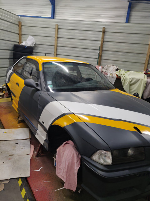

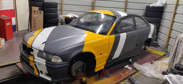

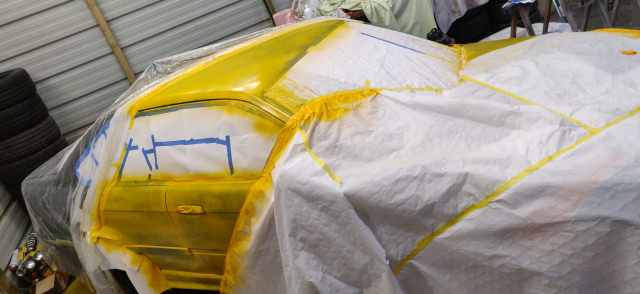

Pour la déco, je me suis servi des jeux vidéo pour faire les dessins. Merci Forza horizon 4 :nickel:
J'ai fait des tests de peinture afin de voir qu'elle marque prendre ou du moins éviter d'en prendre une avec un solvant qui réagit avec le plastiDIP.
Juste après avoir mis la dernière couche et après avoir enlevé 2-3 masquages... (Il en reste encore sur les photos)
Modifié par Madbul
