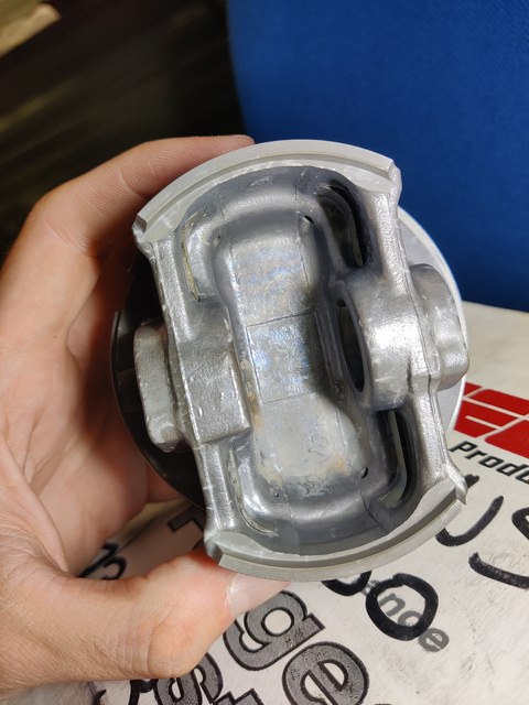

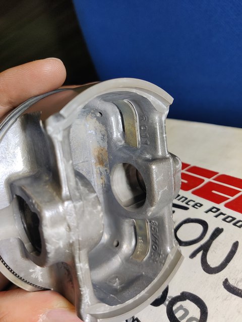

il y a 21 minutes, Bimmerboy a dit :
Bien vu la pitte, tu sais que je campe sur ma position.
Mais comme personne n'a de réponse probante, en fait je vais envoyer un mail à MAHLE pour comfirmer ou infirmer. 😉😉
Si c'est pas forgé, je met une photo de ma teub esquiché entre 2 pistons ...............nan j'déconne !!
Vu la tronche des pistons, 0 chance qu'ils soient forgés....
En revanche les meilleurs pistons d'M3 sont les hautes compressions Mahle aftermarket. Enfin les CP sont tops aussi mais les meilleurs remontent souvent du mahle. Entre mâles on s'comprend lol
il y a 20 minutes, Bimmerboy a dit :
Si c'est pas forgé, je met une photo de ma teub esquiché entre 2 pistons ...............nan j'déconne !!😂

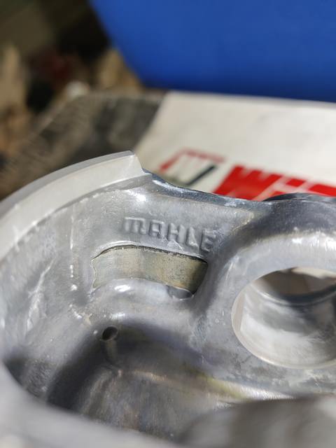

Rien que pour toi 😉 !
Piston qui était monté en lieu et place avant. Mahle de s50b30.
On voit bien les traces du moule sur le dessous du piston, ainsi que l'insert métallique qui est prit dans l'alu.
Hésites pas à joindre une photo à 2 pistons + 1 ...  (Nan je déconne, c'est un coup à faire striker le forum) 😂
il y a 4 minutes, Gabs94 a dit :
Là je suis perdu sur youtube, et y'a ta courge dans les propositions à droite, allez, vous reprendrez bien un petit peu de Neubourgring 😉👍
il y a 58 minutes, Madbul a dit :
#Mauvaise_foi_on#
Pfff,c'est un piston de 318i, plus jeune, j'aurais pu en casser 4 au matin avec ma t....
#Mauvaise_foi_off#
Je sors...
Mais je vais quand même les harceler pour confirmer ta photo (qui est très claire).😉

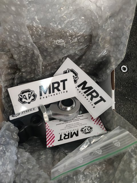

Deuxième changement, passage de liaison triangle inférieur -> longeron, en rotulé.
Pour l'installation, il faut user d'un peu de papier de verre. La notice de montage explique bien cette partie.
Le point où il faut être vigilant concerne le sens de montage. (en exagérant, ça donne)

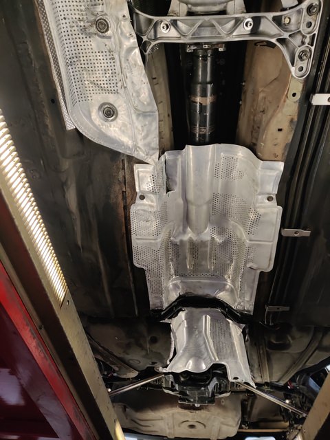

Sinon, enlever la climatisation et les couches isolantes, c'est bien... Mais ça transforme un peu en four l'habitacle et les petites ouvertures dans les Lexan ne permettent pas de bien ventiler. Une impression plus tard et on a un déflecteur qui ramène de l'air à l'intérieur. (Il faut aussi faire attention que l'air ne reste pas coincé à l'intérieur.)

Nickel tout ça,
Pour revenir à ce que tu écris juste ici, on en parlait avec @julipfen et TJS36 un des gars de ST Trackparts expliquait qu'il a remis la grosse moquette de sol dans son E36. Elle n'est pas légère mais c'est pas non plus un âne mort, et elle est située au plus bas et centrée donc peu d'influence sur la dynamique de l'auto.
En revanche elle isole énormément de la chaleur très intense derrière le tunnel de boîte et du côté tablier passager.
Je me souviens de mes tours avec Moritz dans une E36 vidée, mes chaussures avaient collé au tablier tellement celui-ci était chaud, et je m'étais brûlé la main gauche au premier degré sur la paume en m'appuyant sur le tunnel à nue pour m'extraire du baquet. J'avais douillé pour conduire après...
Modifié par Gabs94
C’est pour cela que j’ai laissé l’isolation du tunnel de boite dessous c’était l’enfer sur Gatmobile 1 également les isolants aluminium d’échappement
bande de tafioles ...
les pure les durs , ils ne gardent que le pare-feu , la chaleur , ça motive ... plus vite tu seras arrivé ,  plus vite tu sortira de l'auto ... ça booste le chrono 🤣
Ben, c'est vrai qu'au début je me sentais malin de n'avoir laissé que le strict minimum...
Mais au final après avoir vu comment ça chauffe coté passager, j'ai fait quelque chose.
Les protections du côté du tablier étant mortes pour la France, j'ai remplacé par une couche isolante (un côté adhésif avec une couche de fibre de verre avec un revers en alu). J'en ai mis sur toute la descente des collecteurs, avec du scotch pour faire les jonctions entre les isolants.
La plus grosse différence a été de remettre la tole d'alu qui se met sous la caisse juste au niveau des brides en sorties de collecteur et intermédiaire. (à Gauche sur la photo ci-dessous)
J'ai même fait une tôle en alu entre la fourchette de commande de boîte et l'arbre de transmission. Afin de bloquer un maximum de rayonnement direct de l'échappement.
Il y a 11 heures, Madbul a dit :
Au final, en faisant tout ça, je suis passé d'avoir un retour des passagers faisant une séance BBQ pour les pieds ainsi qu'une certaine proportion à bien sentir la chaleur sur le tunnel de boite, à pouvoir poser la main sur ces mêmes zones en sortant de piste. Certes, c'est toujours chaud, mais bien moins.

quand j’écrivais pare-feu je parlais justement de ces protection en alu 👍

Pour la protection pare chaleur sous le tunnel centrale, cela a aussi comme avantage de protéger la commande de boite...
Un bon camarade n'arrivait plus à passer les vitesses à cause de la chaleur engendrée (silenblocts qui se déforment à priori ...) après avoir déposé le pare chaleur !
