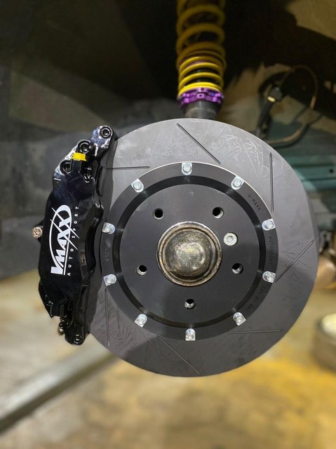

Les étriers de Megane RS ne passeront pas dans du 17 avec des 345. Les MPerfs ne dépassent quasi pas des disques vs les M3 RS.
Aussi les disques sont incomparables, les Vmaxx sont bien mieux ventilés. J'en ai encore parlé ce we avec les gars de ST et c'est le pied ce kit.
Bref pour moi la question se pose pas.
En revanche si tu veux tirer le max de tes freins prends un boitier SEP, ça c'est vraiment le pied.

C'est quoi un boîtier SEP? 🤔
C’est pas l abs réglé sport?
Il y a 9 heures, Gabs94 a dit :
Il me semble que carbone M a réussi à mettre les étriers de Mégane RS avec du 345 sur une 3.0, donc en 17". Mais ça passe au poil avec une cale.
Je n'avais pas l'info pour le refroidissement des Vmaxx, merci du complément.
Au début, je pensais partir sur le kit Brembo, mais plus ça avance et plus ça tend sur Vmaxx. Plus de pour au final.
Il y a 1 heure, Madbul a dit :
Et bien pourtant c'était en en parlant avec lui qu'on disait que ça passerai pas. Quand je vois déjà à quel point la peinture des étriers a mangé à n'être qu'à 1cm de la jante, j'ai du mal a croire que ce soit réaliste de s'en rapprocher davantage.
Ensuite, les disques OEM sont percés ce qui créé des amorces de ruptures et n'aide pas pour la longévité vs les disques rainurés des Vmaxx.
Enfin le montage sur bol démontable est bien meilleur pour prévenir du voilage que le montage sur piges OEM.
Et si finalement, tu voulais le nec +, tu trouves deux étriers compet un peu comme les miens sur Mikado ou Racecarsdirect, tu fais des bols/cales et choisis les pistes a ta convenance et là t'auras un truc au poil de chez poil. Mais en dessous de ça je ne ferai confiance qu'au kit vmaxx.
Le boitier SEP c'est une recalibration de l'ABS 3 voies pour les gros semis et slicks. Tu peux pleinement exploiter tes freins sans rentrer dans l'abs sous grosse attaque comme c'est souvent le cas en E36. Pour 500€ ça reste très raisonnable vs un ABS mk60 et ça permet de s'amuser aussi quand il pleut.

Hello 🙋🏻‍♂️,
Bon week-end cata au ring en termes d'affluence, @Gabs94 avait raison !!
Seulement 4 tours, mais cela m'a permis de commencer à m'habituer au nouveau freinage. Bon bin sans surprise ça freine (😂😂). Nan sans déc, étant habitué à mon ancien setup le changement fût difficile car je freinais systématiquement trop tôt. Vu que ça freine mieux je suis habitué à mes anciennes distances de freinages. Va me falloir quelques tours en plus pour m'y faire mais pour l'instant je suis très satisfait. Pour pas foiré le rodage le mec de chez the Crown m'a dit "tu veux que je te fasse le rodage ?? 5 min c'est réglé !!!" je suis monté avec lui dans la caisse put***n la violence du truc... Par contre 5 min il avait torché le bordel.
@julipfen Merci pour ton retour ! :)
On peut donc dire, que tu valides ton upgrade ?!
J'ai deux questions pour toi du coup :
  • Tu avais quoi comme freinage avant les Vmaxx
  • Tu as pris quoi comme plaquettes
Alors j'avais config d'origine du 328i mais avec rsl29 et durites avia aux 4 coins ainsi que disques ATE. Perso je trouvais que ça allait déjà très bien pour le nurb.
Moi quand un système déjà approuvé fonctionne je ne me casse pas la tête. J'avais approvisionné des étriers de 330i pour passer en plus gros disques (ou bien étriers porsche) mais sur un coup de tête et après conversation avec Gabs j'ai décidé de partir sur le kit Vmaxx avec plaquettes rst3 car config déjà utilisé par la E36 la plus rapide du nurb et bien d'autres.
Pour voir le kit Vmaxx de près :
C’est la même config que j’ai prise pour la mienne, vmaxx et pagid rst3 c’est le bon combo pour l’avant.
A voir si derrière de l’origine upgradé suffit ou bien s’il faut partir sur un kit BMW performance.
Mais @Madbul tu seras pas déçu avec ce kit frein.
Il y a 22 heures, julipfen a dit :
Oui, je trouve aussi que d'origine c'est pas trop mal, à condition de ne pas hésiter à taper le frein pour avoir une bonne attaque de frein. (<peut-être plus dans mon cas sans assistance).
Bon... Risque d'y avoir un kit Vmaxx de plus d'ici l'an prochain...
Vous avez pris avec le raccord banjo à rajouter sur chaque durite ou, pris en plus les durites complète ?
Un avis sur les RST3 ?
Perso moi pfc11, rsl29, rst3 je vois pas de diff. Tout ce que je remarque c'est si ça freine suffisament ou pas et si j'ai assez de freins pour enchaîner 2/3 tours du nurb. À Dijon j'avais aucun soucis mais ça freine pas tellement que ça non plus. désolé mais j'ai pas la plume et la capacité d'analyse pour parler de mordant, etc comme vous dans les moindres détails... Et quand tu vois que la E36 la plus rapide du nurb qui tourne en 7'00" à ce setup là moi je cherche pas à comprendre. Gabs m'a conseillé ça et il connaît les moindres détails de toutes les E36 ringtool les plus connues... Et je fais 2 sorties et 20 ou 30 tours du ring par an donc autant te dire que je m'en contrefiche qu'il y ai 50 grammes de diff sur l'étrier là plutôt que l'autre.
Et oui j'ai pris les durites complètes.
La PFC 08 typée endurance par PFC mérite son nom de 2015 jusqu'en 2019 vente de l'auto peu d'usure et de poussières et très bons freinages, c'est un critère quand on voit le prix des plaquettes. Elles m'avaient été conseillées par lambert Performance qui travaille pour le DTM entre autres.

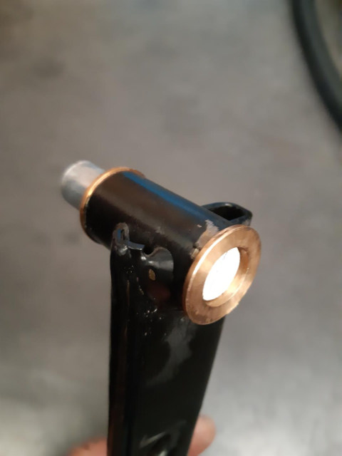

Et j'avais passé commande chez st track part pour les bushing de pédale de frein et embrayage. Certes, j'avais usiné dans du nylon de quoi en faire pour la pédale de frein, mais il n’était pas évident de prendre précisément la côte de l'axe avec le pied à coulisse. J'avais dû y aller par tâtonnement pour que ça passe, mais le jeu idéal est facile à dépasser. Au final, c'était mieux que l'origine, mais pas encore idéale.
Le résultat et top, plus un jeu !
