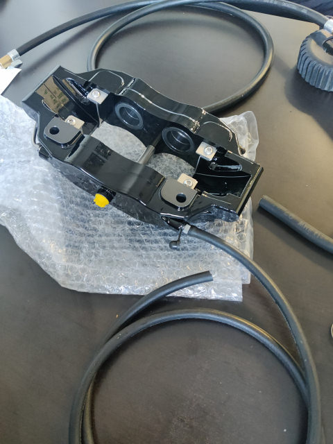

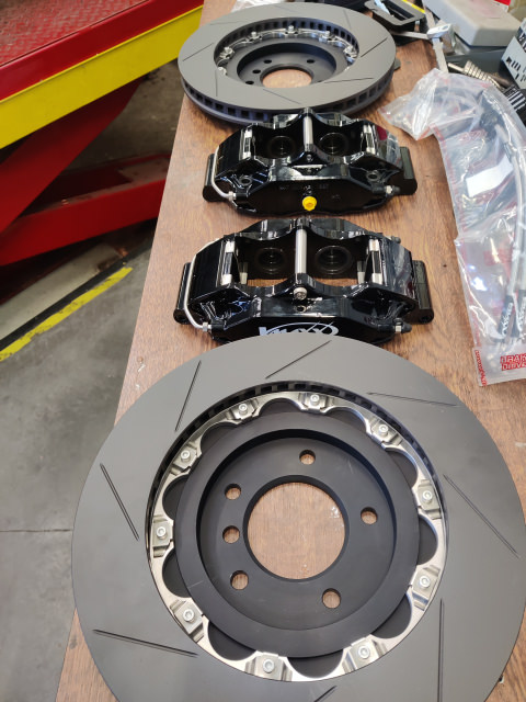

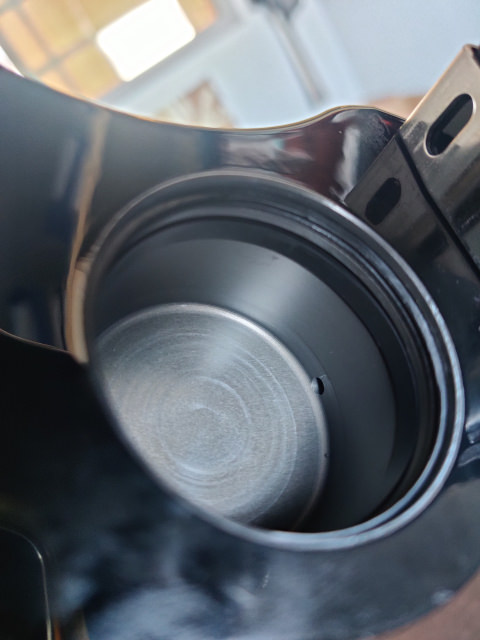

Pour cette fin d'année, j'ai fait quelques courses... Notamment ça
C'est clair que vs OEM, il y a du changement. C'est à ce genre de moment que l'on se dit qu'il devrait se passer quelque chose.
Ça fait quand même plus gros en comparaison directe sur le système oem.

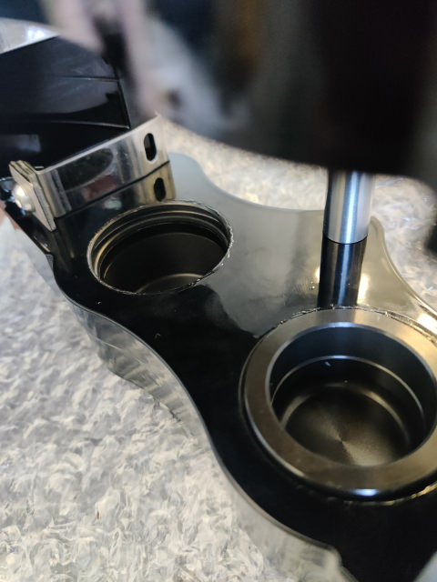

Après avoir bien pris le temps de regarder, les finitions (principalement la peinture) ne sont pas incroyables. Mais bon, ce n'est pas forcément ce qu'on demande au vu du prix. (cf photo ci-dessous, la peinture est boursouflée autour des pistons).

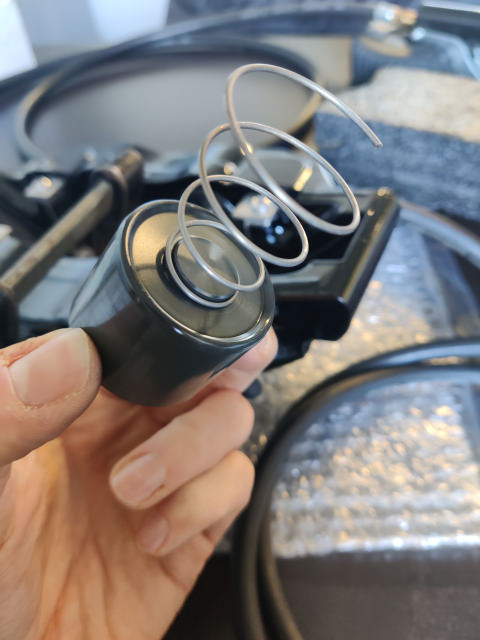

J'ai bien eu le temps d'y voir pendant la préparation des étriers lorsque j'ai enlevé le joint pour la poussière. (Comme recommandé dans la doc pour une utilisation circuit).
Pour les sortir facilement sans rien abîmer, j'ai mis sous pression le circuit.
IMG_20231210_122650.thumb.jpg.1725890750fc278fa63fc940e5121ffb.jpgIMG_20231210_125044.thumb.jpg.b6fdde12135792febb5e290eae15885f.jpg
J'ai commencé à faire un montage à blanc pour vérifier l'alignement des différents éléments. Il va falloir que je commande ou fasse des rondelles de calages spécifiques, car celles fournies ne sont pas de la bonne épaisseur.
En fait il faut rouler sans caches poussière du tout selon la notice ? Je ne connais pas la raison ? La finition et les rondelles ce n’est pas génial en effet
il y a 5 minutes, Gatouille a dit :
C'est exactement ça. La notice préconise de garder les caches-poussières pour de l'utilisation "sport/street" et de les enlever pour une utilisation "race". Dans mon cas, c'est plus la seconde option qui sera exploitée.
Je pense que c'est pour éviter qu'ils crament et que ça pose un souci. Car vu où ils sont placés, ils vont se prendre de bonnes séances de BBQ.
En revanche, il va falloir être vigilant avant et après chaque sortie à prendre le temps de mettre un coup de soufflette.
Sur les étriers OEM ils ont durci et fondu sur l'avant.
Tout les pro5000r sont sans cache poussiere.
lavage a grande eau , inspection. Soufflette.  Regarde surtout quand les plaquettes sont usés.
De quelles rondelles parles-tu ? Je ne vois pas du tout.
Pour la finition peinture t'es dur, je peux te dire que les grandes marques ne font pas beaucoup mieux... Même si effectivement c'est pas parfait !
Hâte d'avoir ton retour concret sur piste désormais
il y a 20 minutes, Gabs94 a dit :
Ils demandent de prendre les mesures entre la piste et la surface d'appui des plaquettes (des 2 cotés) afin de voir si par défaut tout est bien centré. Et en fonction ils fournissent 4 rondelles (2 par côté de la voiture) à mettre au niveau du support d'étrier.
Il y en a également pour éloigner suffisamment l'étrier du diamètre ext du disque.
Je juge sans avoir le recul sur d'autres marques, c'est vrai. La peinture n'est pas très bien finie sur la zone où il y aura les plaquettes. Quand j'ai déballé ça m'a un peu fait c****, mais bon au final...
  •  je ne verrai pas (et puis dans l'idée je suis pas certain que la peinture résiste longtemps, de par les conditions auxquelles elle sera exposée).
  •  le but c'est que ça freine, c'est pas un show car
En revanche, c'est clair qu'ils sont plutôt bien "conçus" et usinés. Bien nervuré aux bons endroits.
Je dois avoué que ça me titille de tester tout ça !
Restera à lui mettre un set de bonnes plaquettes.
Ce qui m'intrigue c'est l'histoire des joints qui fondent, j'ai roulé à Magny-cours exigeant pour les freins et on bataillait avec un membre d'ici, il avait 230/240 sur son compteur (M3 E46) au freinage,  on faisait donc  des gros freinages, mes étriers Porsche avant ou OEM Z3M arrière n'ont jamais eu de pb.
Pareil à La Bresse qui est terrible pour les freins.
J'ai peut-être une idée, pas de joint meilleure évacuation de la chaleur.... Pas forcément pour protéger le joint
On parle pas des joints mais des caches poussières. Les joints sont fort heureusement toujours là...
