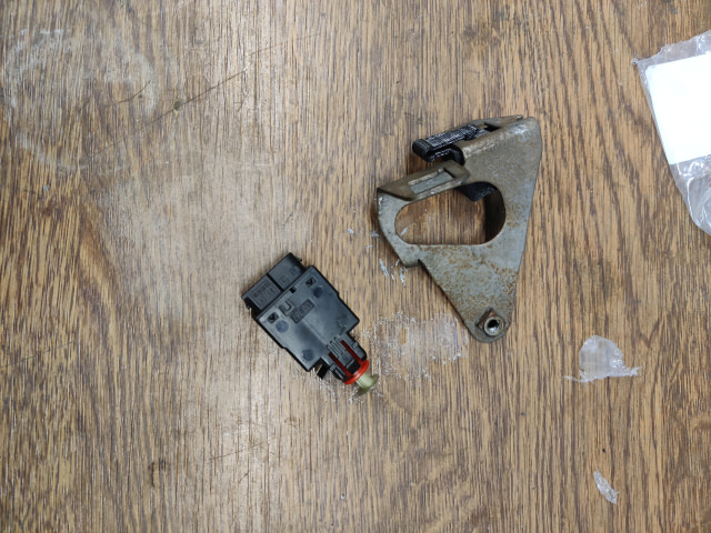

J'en ai aussi profité pour me faire une séance de contorsion afin de sortir le contacteur de feux stop. Avec le baquet fixe et les tubes d'arceaux, c'est toujours une partie de plaisir pour aller trifouiller ce qu'il y a sous le tableau de bord vers les pédales.
Je le sors, car l'on m'avait averti que par moment les feux stop ne s'allumaient pas... Et on ne peut pas dire que ça soit ce qu'il y a de mieux... (Au passage, il semblerait que c'est assez fréquent)
Effectivement les contacts à l'intérieur sont bien oxydés.

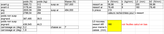

Merci pour les vos infos sur les amortisseurs. Je verrai ça dans le courant de l’année.
Pour le moment, on va juste essayer d’optimiser le couple amortisseur/ressort fourni dans le kit BC racing que j’ai. Après avoir pris le temps de se documenter sur le
sujet, il en ressort une tendance qui, (sur les autos à moteur avant ayant un empattement long) donne une fréquence propre de l’ordre de 1,5 à 2,5 Hz pour une voiture sans aéro en particulier. Avec un arrière plus raide que l’avant, autour de 10%. 2,5 Hz étant pour une voiture de compétition.
Actuellement, à l’avant, j’ai du 6kg et du 8 à l’arrière. C’est ce qui est fourni de base dans le kit. (qui se veut être le compromis entre le sportif routier et le trackday).
 Après avoir pris tout un tas de mesure, on peut avoir nos fréquences.
Donc, pour l’avant, je me retrouve avec 1.81 et l’arrière 1.73 Hz. Avec le gain de poids qu’il y a eu sur la M3, malgré des tarages de ressorts assez faibles, c’est finalement pas trop mal. J’ai en revanche une divergence entre av/ar de -5%.Or, si je veux suivre ce qu’il se pratique, je devrais monter de l’ordre de 15%.
Au niveau ressenti, malgré mon tour de cerceau, j’ai toujours eu une tendance sous-vireuse plus ou moins importante en fonction des réglages. Ceci peut s’expliquer par cet écart qui de base donne un comportement sous-vireur à l’auto.
Je pense que d’origine cet écart doit être plus important. Mais que les combinés ont déjà gommés un peu ce delta suivis par la chasse au poids.
Étant donné que cette gamme de chez BC racing se veut être un kit “sportif”, je pense qu’il a été pensé de sorte à garder un comportement à tendance sous-vireur. Comme cela ce pratique dans la production automobile même très sportif. Ce que confirme Laffite dans son essai de la M3 E36.
Par curiosité, en faisant le calcul avec des gammes de combinées qui se veulent dédiés à la piste,on retombe bien sur la tendance esquissé plus haut. À savoir, plus le combiné est dédié à la piste, plus la fréquence propre général augmente et l’écart AV/AR s’approche des 10%.
Je serrai bien parti dans l’optique de durcir l’ensemble et faire en sorte de me rapprocher des 10% de divergence en passant à 7kg pour l’avant et 12 à l’arrière, ce qui donnerait :
Mais ça ferait sacrément durcir l’arrière. Durcir, c’est bien... Mais il ne faut pas oublier que la suspension est un ensemble. Le ressort fonctionne de paire avec son amortisseur. Passer l’arrière de 8 à 12 ferait une belle augmentation. Et je doute que l’amortisseur puisse encaisser. Après vérification, c’est également ce que préconise BC racing, à savoir, passer à +/- 2kg d’écart avec la base. Pour faire plus, ils préconisent le changement des valves.
Je suis donc parti sur du 10 pour l’arrière et l’avant reste tel quel. Ce qui donne :
J’aurai donc l’arrière plus raide que l’avant, ce qui devrait donner un arrière qui bouge plus. À confirmer sur piste (normalement le 28 au cdb). L’avantage c’est que je pourrai faire un avant / après en direct pendant la pause du midi et si jamais ça ne me conviens pas, le retour arrière ne prend pas beaucoup de temps.

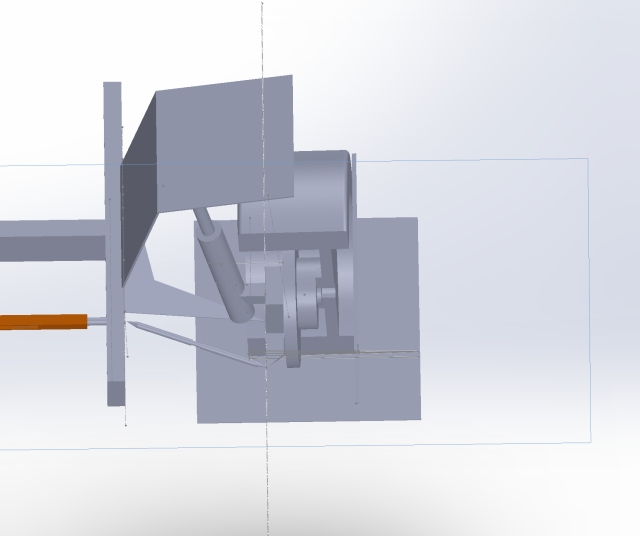

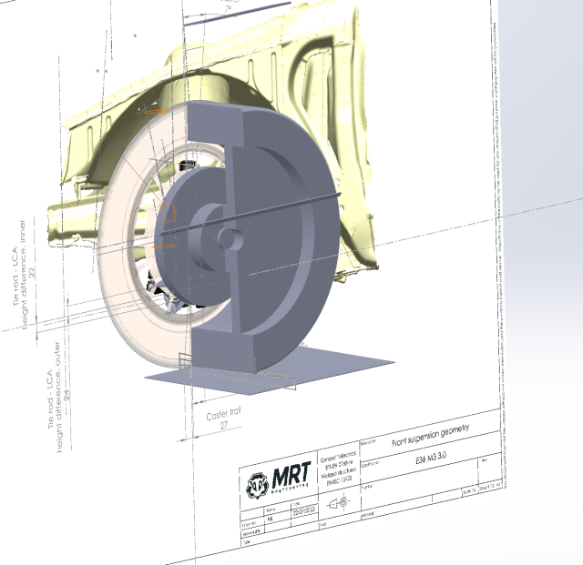

Étant sur la partie suspension, avec les différentes mesures que l’on a pu faire depuis quelque temps, ça nous a permis de faire une esquisse simplifiée en 3d du train avant. Ce qui a permis de mettre le train avant dans des positions qu’il peut prendre en réel et de visualiser l’ensemble ainsi que de faire des mesures. Grâce aux différentes docs que l’on peut récupérer sur le site de MRT, ça nous a permis de valider des côtes prises et d’aider dans la construction.
Par exemple sur un gros frein, avec une décel de 1,1g cela va engendrer un transfert de masse de 200 kg sur l’avant ce qui donne une compression des ressorts avant de 18mm. Dans mon cas étant sur un para de 0, ça augmenterait ma pince de 1,2 mm par roue sur le pic.
Sur ce cas, ça met bien en évidence le bump-steer. Qui est de base impactée par la hauteur de caisse. Pour jouer dessus, il faut au choix :
  • Remettre de la hauteur de caisse
  • Descendre le point de pivot de la biellette de direction.
MRT propose de la pièce qui permet de jouer sur l’incidence du bump-steer. Il me restera donc à déterminer la correction qui amène l’écart le plus faible, de sorte à avoir le moins possible de changement dans le para en fonction du positionnement de la suspension
