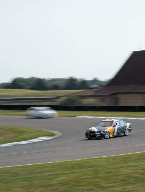

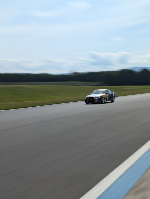

Une fois tout ça réalisé, zou sur le camion et direction le circuit.
Pour la journée, j’avais un peu de fatigue qui traînait... Avec l’adrénaline et s’en rend pas trop compte, mais la connerie et vite arriver donc l’objectif c’était de se faire plaisir, tranquille.
Gros plateau, 85 pilotes au briefing et limitation à 40 voitures en piste. Ça fait beaucoup, autant dire qu’en piste parfois, on se serait cru un samedi en août sur l’A6. Mais en s’adaptant, ça le fait.
Dès le premier tour de chauffe (sur le sec cette fois), l’apport des Vmaxx se fait sentir direct... C’est top. Enfin !!(c’est pas trop tôt), je sais dès que j’ai le pied sur le frein où j’en suis et ce que je peux faire. Une fois sortie de piste pour adapter les pressions et faire un check de l’auto, je prends l’idée de regarder le chrono sur le téléphone qui tourne écran verrouillé. C’est sans appel... 2 secondes de mieux par rapport à ce que j’ai pu faire jusqu’à maintenant sur ce circuit. Le tout avec des pressions de pneus aux fraises et sans taper dans les freins.
Le reste de la matinée, je roule en évitant les coups de bourres sur la piste. Je finis avec 100km de piste et 1 seconde encore de gagner. La voiture va nickel, elle communique bien et fait ce que je lui demande. La balance me va bien, même si j’ai un peu de sous-virage en milieu de virage qui vient si je relâche les freins un poil tôt et ou si je stop le début de glisse (quand elle commence à pivoter).
Comme cette fois-ci, il fait beau, on profite de la coupure de la pause pour monter les ressorts de 10kg à l’arrière à la place des 8kg. En théorie, ça devrait donner un peu de sur-virage. Et puis sinon, c’est l’affaire de 15-20 min.
L’après-midi, j’ai bien roulé. J’ai profité de la fin de journée où le monde commence à partir pour sortir la gopro. C’est c on pour moi, les tours filmés sont à 1,5 sec du meilleur que j’ai fait le matin.. En même temps, le pilote du dimanche n’était pas très propre dans son coup volant. Le changement sur les ressorts arrières se fait bien sentir. Il est maintenant plus compliqué de créer du sous-virage sans pour autant que ça soit trop savonnette.
(Ouep, faut aussi que je sers mieux/plus le mano de l'accusump... :ph34r:)
17h30 arrivent, c’est la fin de journée, qui fut une bonne journée même si un peu fatigué !Au fil de la journée, un bruit se faisait de plus en plus entendre lors du changement de vitesse supérieure dès que je suis dans les régimes (On peut l’entendre dans les vidéos). Je me demande si ce n’est pas la butée d’embrayage.. ?
Sinon pour les freins, c’est le changement qui fait tout. Je freine un poil plus loin, car je sais où j’en suis, mais il est clair que je peux freiner plus fort, c’est une certitude. C’est visible sur la gopro. Ça sera à travailler à la prochaine sortie. Là, sans m’en rendre contre je faisais appel à la mémoire musculaire en tapant dans la pédale et je me basais tout du long sur cette référence. Mais je peux mettre plus d’effort. Je profiterai d’avoir les pneus en fin de vie la prochaine sortie pour aller chercher le blocage afin de voir l’effort à mettre.
Au final, le matin je fais un 1,43 avec un théorique en 1,41,8. Ce qui confirme qu’avec ce que j’ai entre les mains il y a possibilité de faire mieux. Chercher les 1,39 serait bien. En sachant que neuf, les zestino que j’ai sont à 2 sec au tour d’un set de AR-1, je me dis que si je ne suis pas trop manchot c’est faisable.Outre les pneus, il y a aussi la suspension dans son ensemble qui fera très certainement gagner du temps avec les changements prévus cet hiver. Là j’ai quand même pas mal de roulis en virage.
En parlant pneus, je pensais prendre un set d’AR-1, puis j’ai vu des retours sur les AD09... Neuf, il y a match. Le yoko est en revanche mieux sur le mouillé et ~50€/pneu moins cher pour la taille souhaitée. Donc j’hésite.. D’un coté, la valeur sûre, d’un autre, le nouveau qui semble être tout aussi bon, mais moins de retours.
