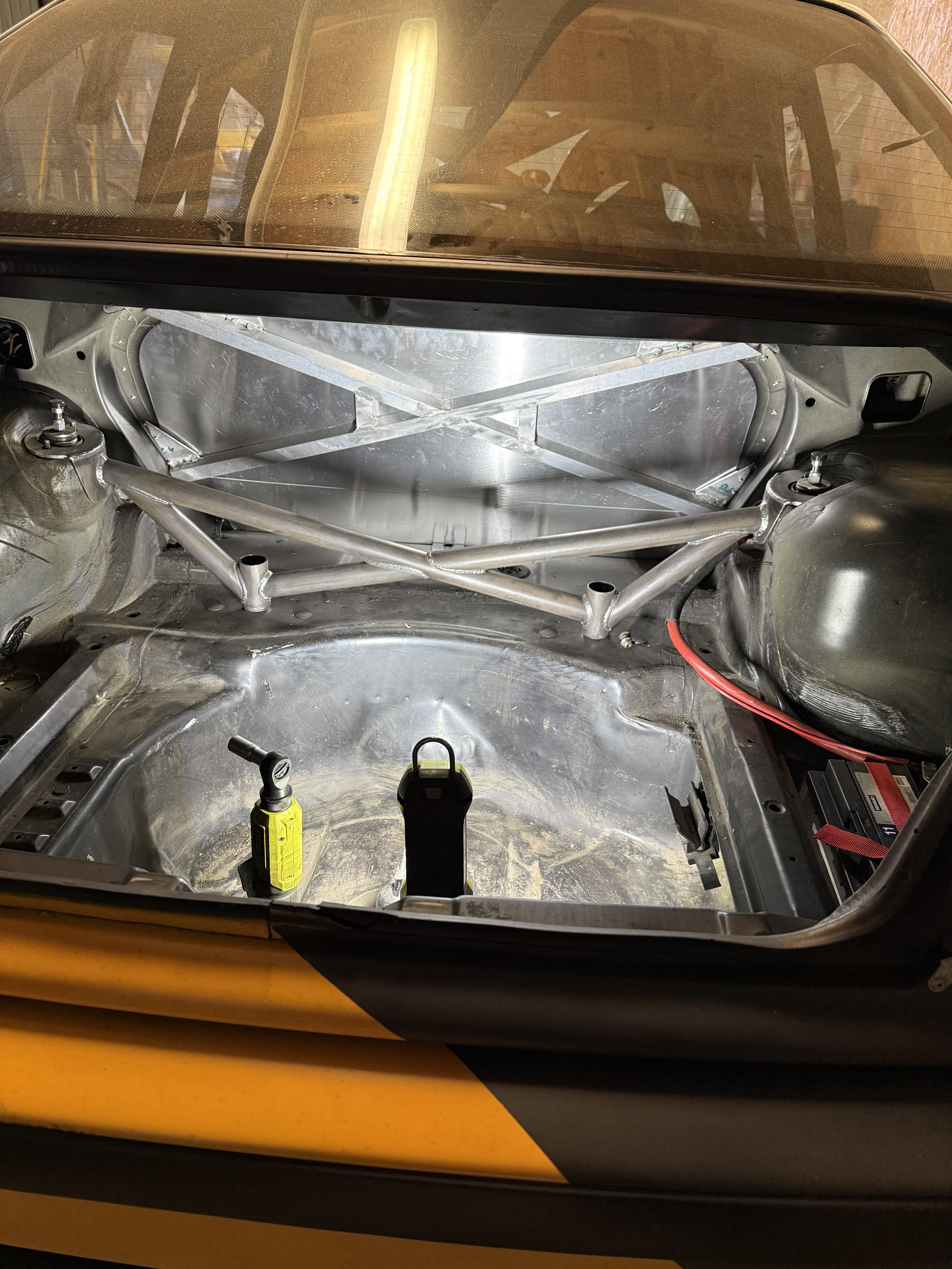

Pas grande évolution sur la voiture depuis quelque temps.
La M3 a changé de maison, ce qui a pris du temps. Qu’est-ce qu’on peut en entasser du bordel avec ses voitures… J’ai également pris le temps de plutôt bien m’installer en mettant un petit pont entre autres, avec une levée MAX de 1,20 m. Ce qui est suffisant en utilisant un siège bas, et puis sinon le toit de la voiture toucherait les poutres.
Au final pour cet hiver (printemps) j’avais prévu :
  • revoir la fixation des harnais pour respecter les recommandations en cas d’utilisation de Hans. Ce qui est maintenant obligatoire avec un arceau
  • Montage du xbrace
  • Montage des Intrax et faire une geo
Au final ça s’est pas trop mal passé pour le début.

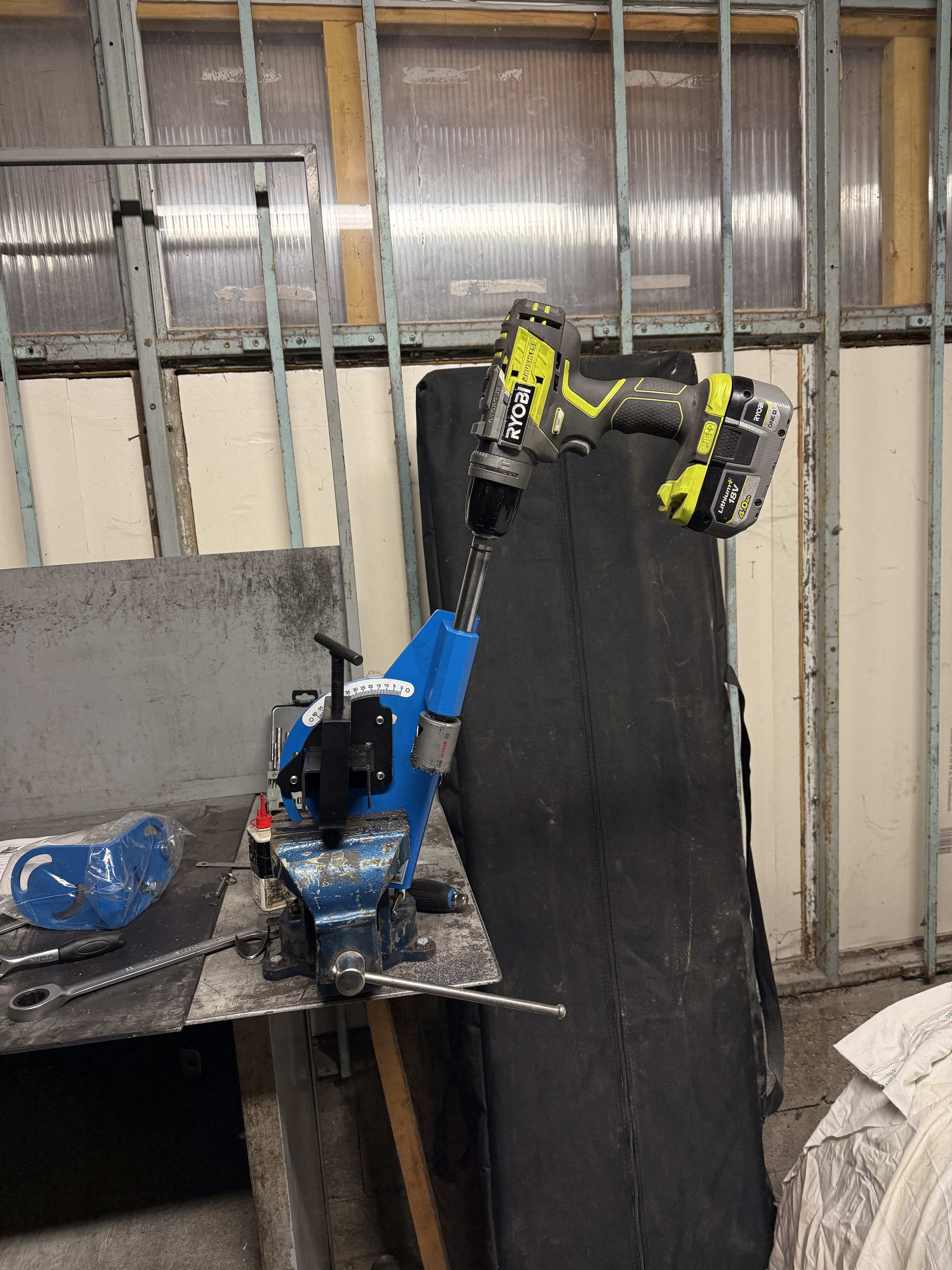

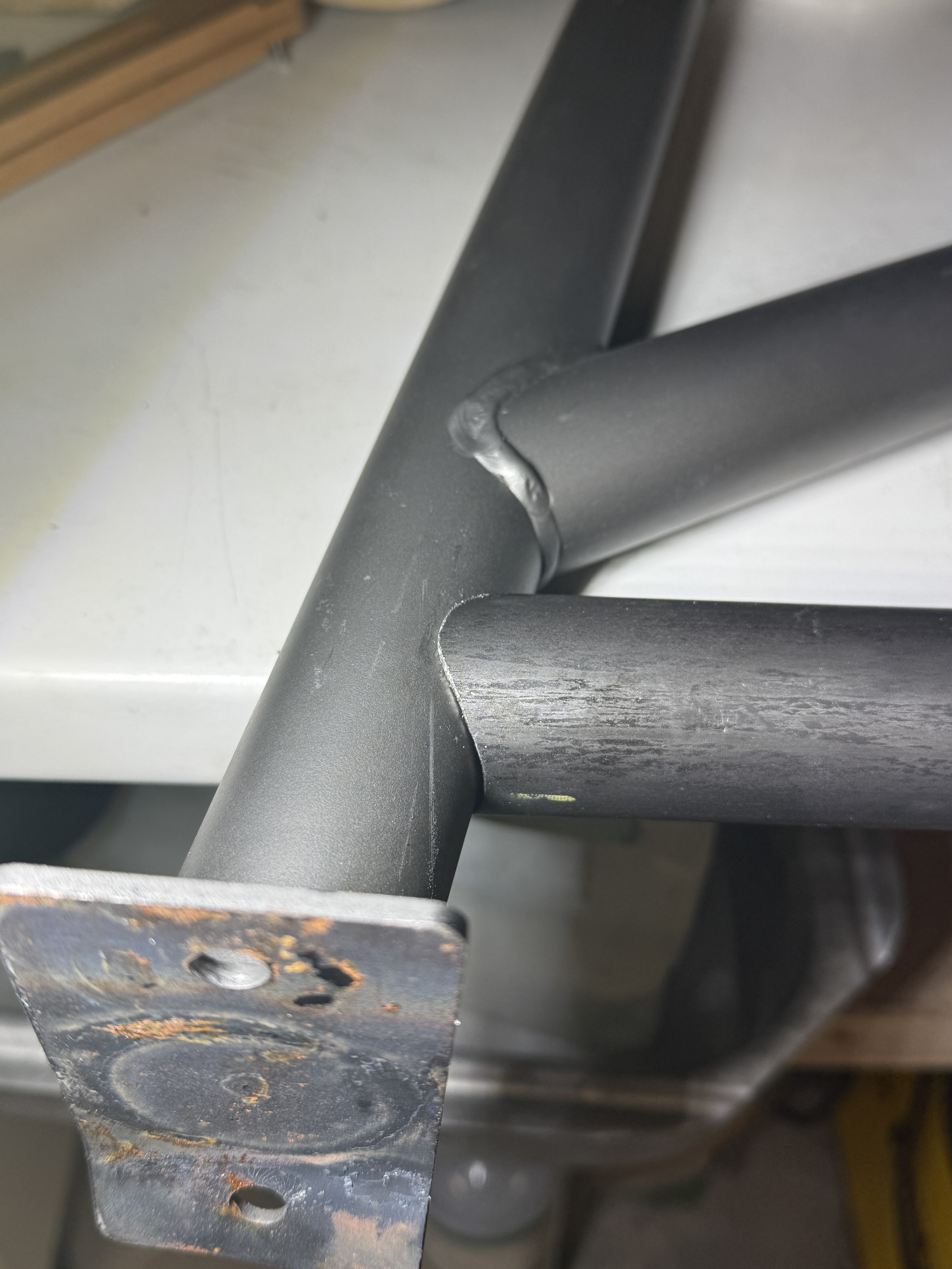

J’ai fait l’acquisition d’une petite grugeuse à tube ce qui est un gain de temps et précision.
Deux soudures, un coup de peinture et le tour est joué. Pour le xbrace, pas très compliqué, un coup de traducteur car je ne parle pas encore allemand et le montage se passe bien. Je l’ai modifié pour reprendre de l’effort vertical sur les pourtours des tourelles.
Belle qualité quant à ce X brace de YurkanCage.

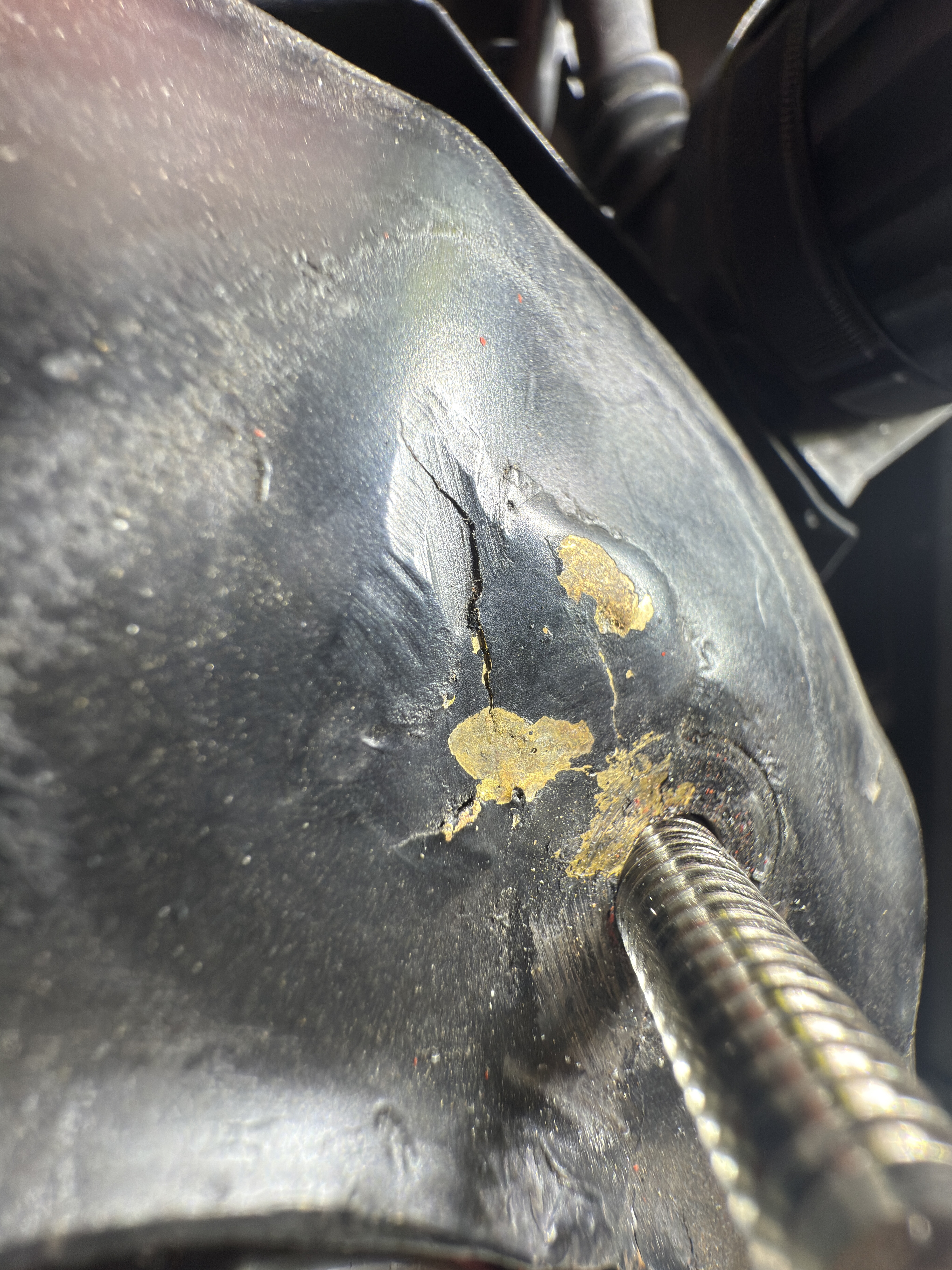

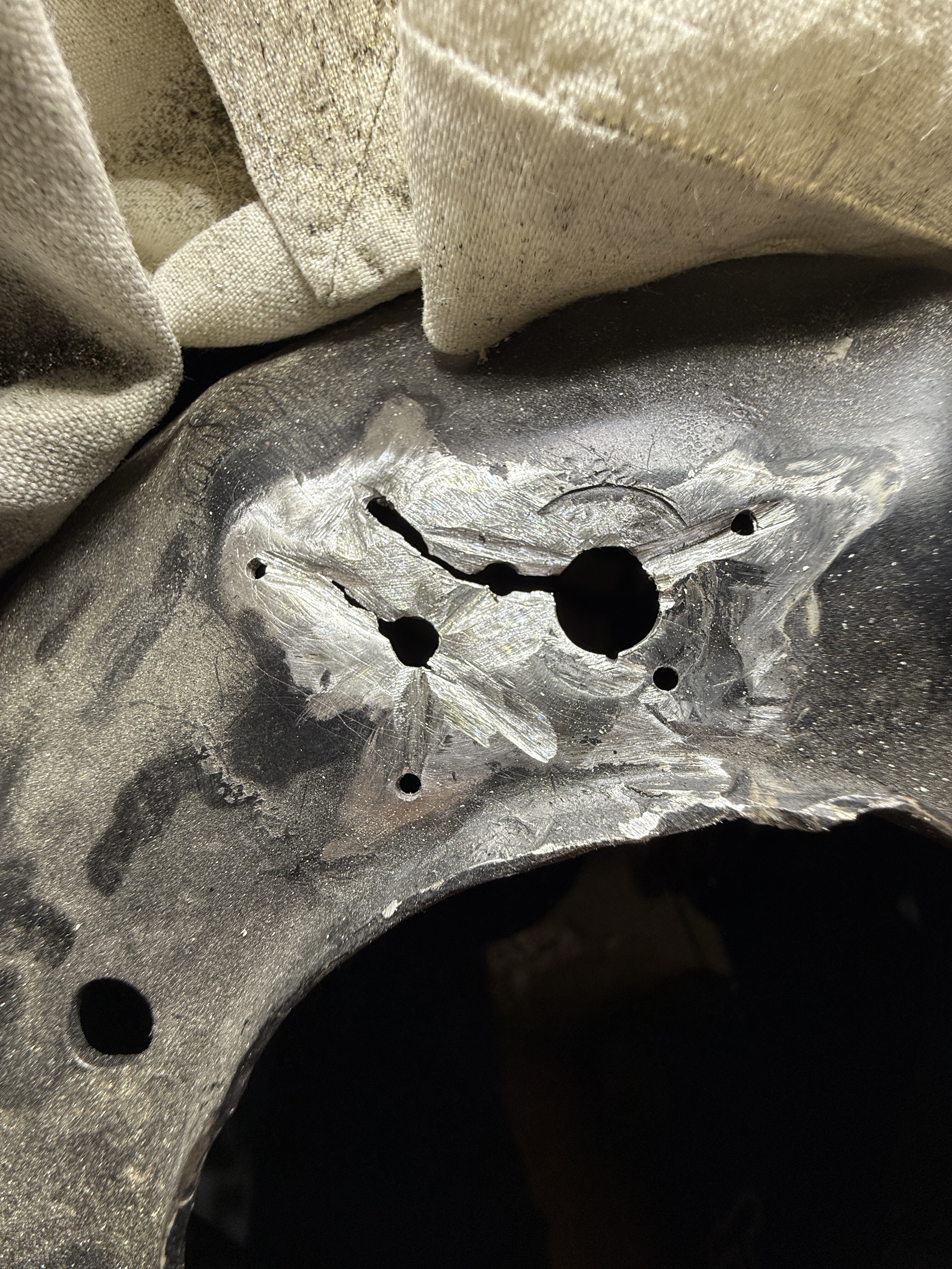

C’est le moment de monter les Intrax, ah bah non… Quelques fissures sur la tourelle avd, autant prendre le temps de le traiter correctement.
C’est également pendant ce montage à blanc que je me suis aperçu que la tige de l’amortiseur remonte plus haut que les BC racing. Chose qui pose problème avec les platines de la barre anti-rapprochement… Il va falloir remédier. J’ai regardé ce qu’il se faisait pour les barres anti-rapprochements avec des platines qui épousent le dôme des tourelles.
Bilan, il y aurait la OMP, mais il y aurait trois mois d‘approvisionnement.. Sinon le reste est à commander aux States, mais à des prix assez élevés je trouve (Rally road et Dinan). On va essayer modifier la barre actuelle et mettre un renfort oem sous la tourelle.
Me restera à planifier un changement d‘huiles et on sera bon pour commencer tout doucement cette année de roulage.
J’ai quand même hâte de voir la différence que va apporter le changement de combinés…

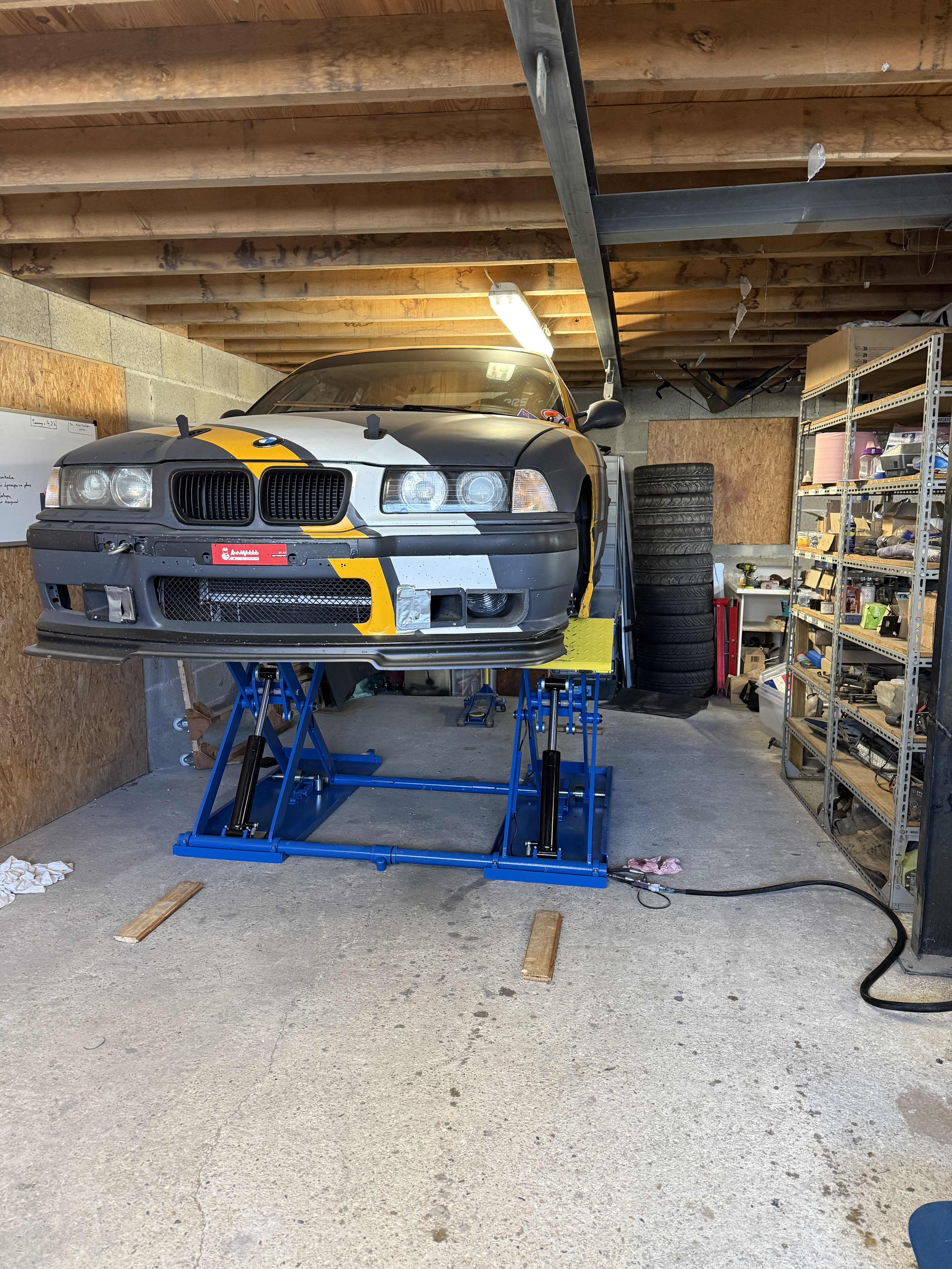

Le pont c'est quoi que tu as pris? cher? tu en es content?
Pour avoir experimenté les Intrax sur l'auto de @supermaaneuh, ils sont vraiment tops ! Rien à dire de plus. Un peu au dessus des KW Compétition je dirais. Idem en amortissement, mais plus confortables.
Il y a 3 heures, aramis a dit :
Il vient de Pont Élévateur Mobile. Fabriqué en Chine, mais tout le reste est en France, SAV compris.
Mon principal critère était la levée max car entre 1 m et 1 m 20 ça fait quand même la différence. Concernant le prix, à première vue c’est plus cher que TwinBush, mais l’huile, le kit de déplacement, les tampons et le transport sont compris dans le prix. Ce qui revient moins cher au final.
J’ai eu quelques déboires à sa réception (il faisait disjoncte). Mais le SAV a été très réactif même en période de fête de fin d’année en renvoyant finalement une centrale de commande.
Depuis, RAS.

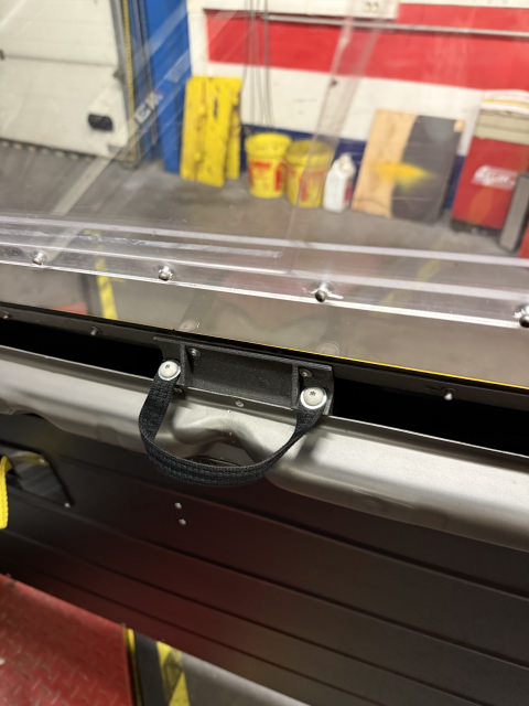

En me mettant dans le baquet passager, j'ai constaté un début de fissure dans la porte. Pour éviter que ça casse lorsque l'on ferme de porte de l'intérieur, on a fait une impression 3D pour renforcer. On en a profité également pour mettre une poignée dans le renfort.IMG_1616.jpeg

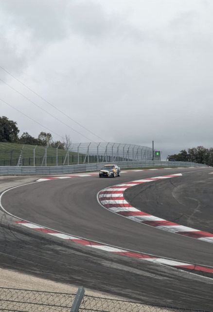

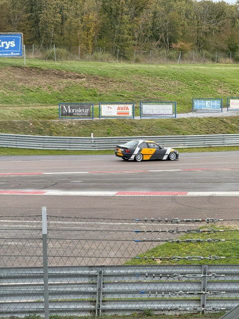

Jour J
Arrivée tranquille dans le paddock vers 7h45 pour prendre le temps de ne pas décharger à la hâte. Ce qui est sûr, c'est qu'il n'y a pas besoin d'avoir les roues sur la piste pour dire que c'est bien humide... rendez-vous sur la piste avec tout l'attirail , qui est obligatoire maintenant dans mon cas (casque, hans, combi, gants) passager y compris.
Le moins que l'on puisse dire, c'est que c'est gras en plus du "crachin" qui tombe par moment. Je prends le temps de tout faire monter en température, mais c'est vrai que l'on prend assez vite 180-200 kmh dans cette longue ligne droite. Pas évident de faire chauffer la tempé d'huile sans le calorstat, surtout qu'avec les conditions, il faut y aller doux.
Après quelques tours, ça finit par monter. Pour les pneus, à défaut d'être chaud, ils ont au moins le méritent d'être plus chaud que le macadam. C'est déjà pas mal.
Adaptation des pressions de pneus et on y retourne !
(Qualité dégeu... converti pour avoir du mp4 et que ça soit "lissable" directement)
Avec les conditions, il y a eu, a quelques endroits des moments "chaud".. Comme dans le double droite (premier virage du circuit), je perds le cul en entrée et je le remets dans l'alignement juste avant la cuvette. Ce qui fait une belle distance pour ceux qui connaissent... C'était vraiment inattendu. Sur le coup, je me revois me demander ce qu'il se passait... puis impossible à remettre droit avant la cuvette. Pourtant, je n'ai pas mis de gaz, promis, j'ai respecté les consignes (Au briefing : "Pas de drift... avec les conditions, les personnes en BMW, on vous voit venir..."). Après-coup, je pense que j'ai dû me foirer au rétrogradage.
Sinon un mec en m3 E36 ma fait un magnifique exté dans les S alors que moi je pensais être un peu à la limite du grip, lui beaucoup moins... A chacun son rythme visiblement. Pour certains, c'est plus circuit et d'autres "aller chercher le pain". Vraisemblablement, je sais où me situer. Note à moi-même pour la prochaine sortie, scotcher une baguette de pain sur le tableau de bord...
En parlant de choses comestibles, c'est l'heure de manger, rien de mieux que de profiter du restaurant des hospitalisées, qui est bien par ailleurs.
Pour le dessert, c'est un semi-soleil qui était au menu, parfait pour assécher la piste pour l'après-midi !
À la reprise, le sol était séchant puis, il a fini par être complétement sec dans l'après-midi. Ce qui a permis de rouler avec plus de rythme que le matin.
Le "Ah oui" à la fin, c'est parce que m'étais dit de freiner plus fort quitte à bloquer les roues. Au final, je ne bloque pas les roues... C'était un "Ah oui" de "Ah oui ça freine et je peux encore en mettre plus".
Visiblement, j'ai tout de même un problème concernant le dosage du frein dans le sens ou je ne mets pas assez d'effort.
N'ayant plus l'assistance de frein, je pourrai la remettre afin de ne pas avoir à mettre plus d'effort. Mais je l'avais enlevé, car je trouvais justement, que c'était trop... Un entre-deux serait pas mal, mais pas évident du tout à modifier...
Le frein, c'est un point ultra essentiel dans le pilotage et j'ai largement de quoi progresser.
CQFD, première sortie de 2025, je bouffe de la plaquette et possiblement du pneu. À cette occasion, il serait peut-être intéressant de rebrancher la durite de dépression au mastervac et essayer pour me rendre compte et faire un choix.
Au final content de la journée, car c'est toujours un plaisir de rouler sur circuit, mais en demi-teinte, car pas content de moi. Ça se traîne. On verra en 2025 pour se traîner un peu moins.

Avant la sortie, on a dégrossi une géo avec moins de para. L'objectif, c'était de passer d'une pince à peu près comme d'origine à du neutre.
Je dis dégrossi, car on le fait à la règle... À l'ancienne...
Du coup au final, j'ai un poil d'ouverture sur le train AV. On verra ce que ça donne.
