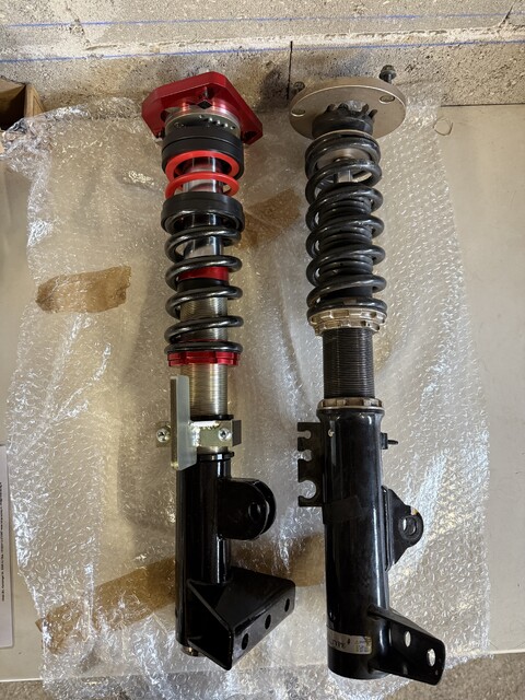

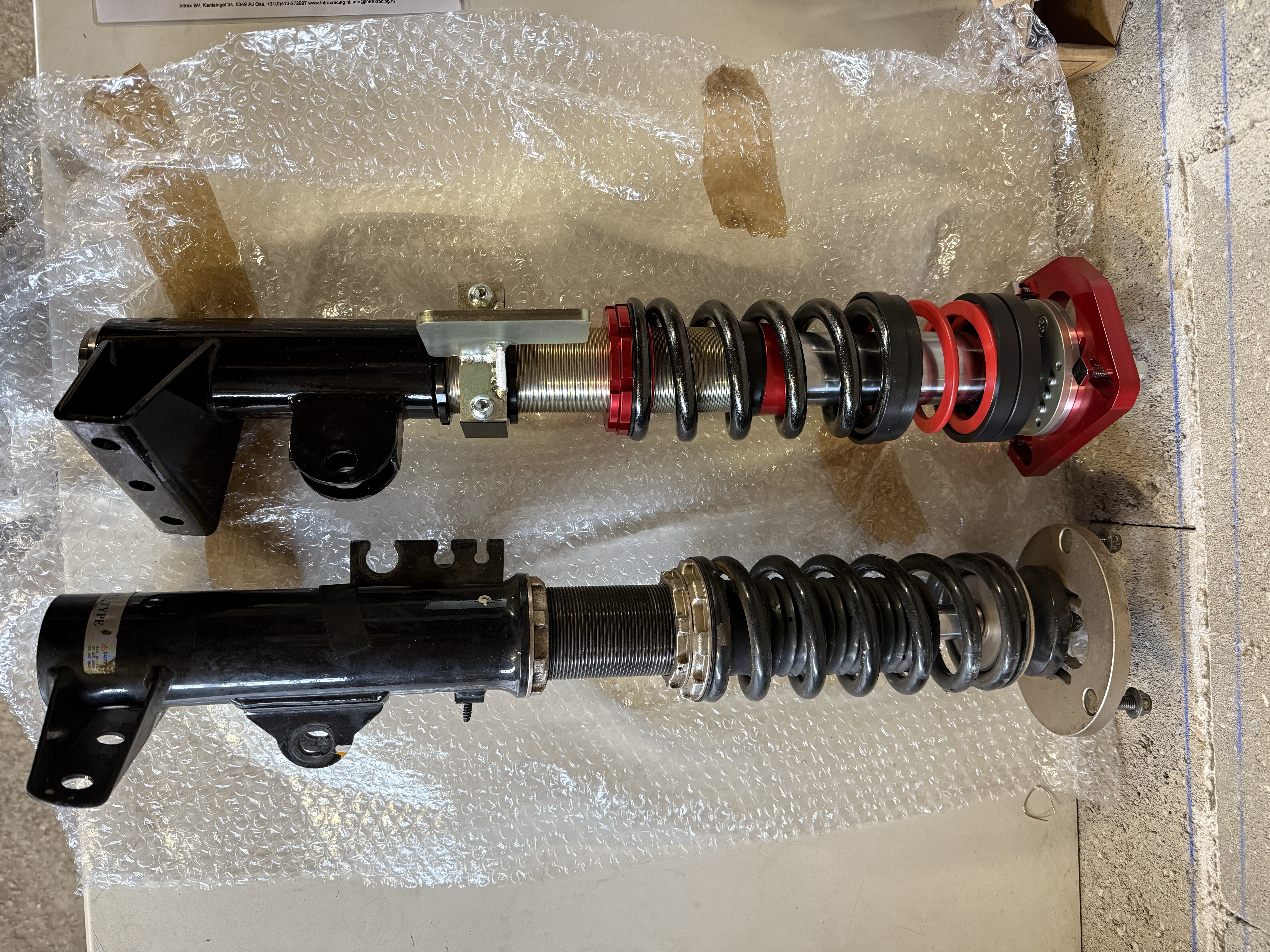

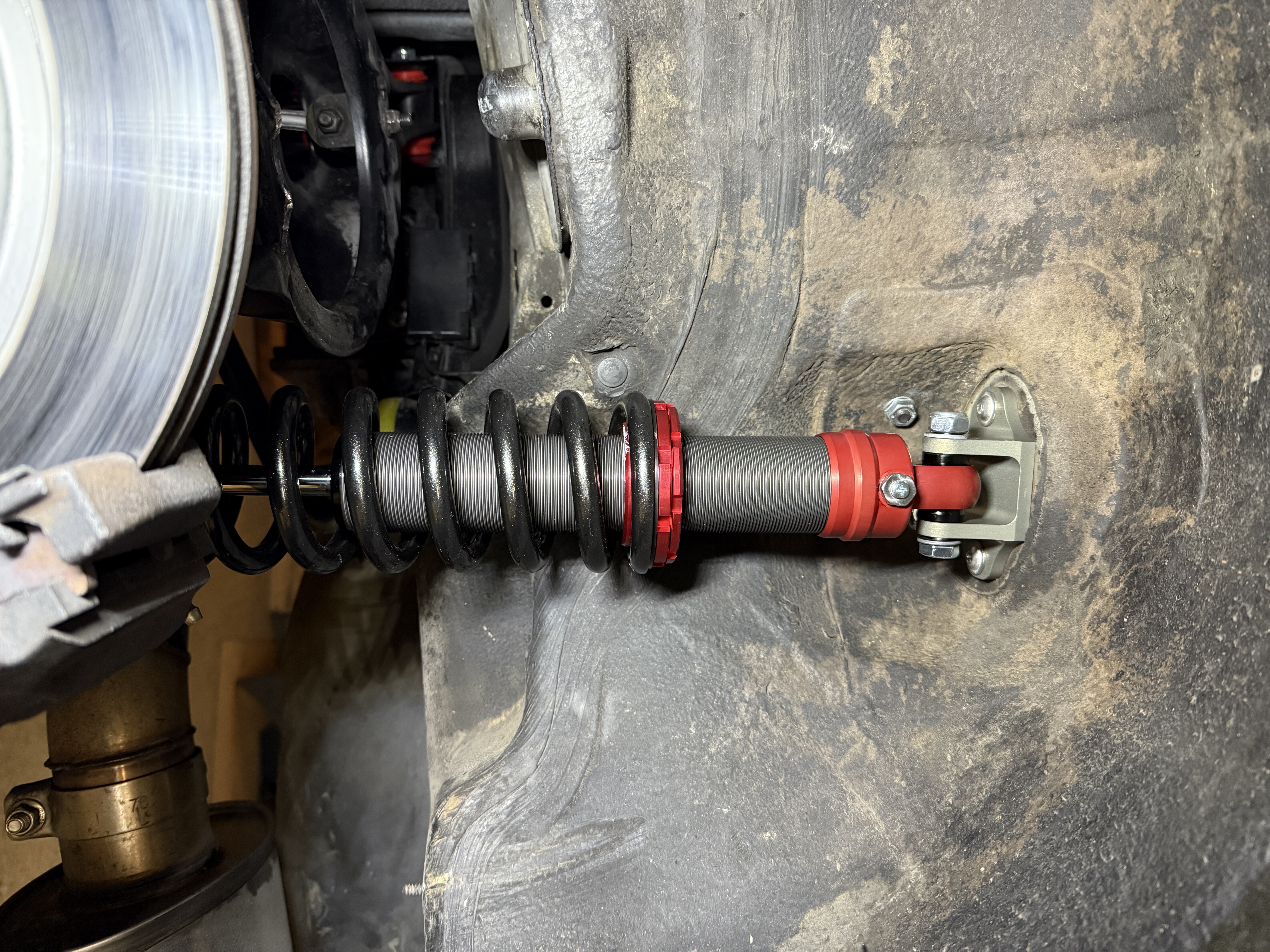

Et j’en enfin pu monter les amortisseurs, c’est beau !!
Belles différences pour le train avant...

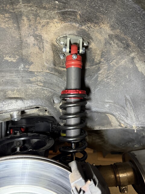

Le fait d’avoir des combinés à l’arrière m’a permis de baisser l’arrière afin d’avoir une assiette très légèrement inclinée sur l’avant. Au final j’ai baissé plus l’arrière et monté l’avant. Cela évite d’avoir une voiture trop basse. Particulièrement utile avec le transport sur “Dépanneuse”, si je veux éviter d’avoir 15m de rampe.

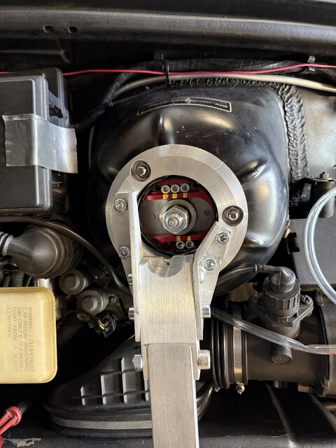

S’en est suivi une géométrie maison, avec contrôle et correction des angles de pivots. Pour le réglage du para, j’ai acheté cet outil, le TrackAce. Entre ça et la bonne vieille méthode des ficelles, on arrive à être bien précis.
À l’avant :
  • Chasse 7°
  • Carrossage -3,75°
  • Para 0,8mm ouverture total
À l’arrière :
  • Carrossage -2,2°
  • Para 1,9mm pince total
Dans le futur, peut-être que je réduirais la chasse pour voir.

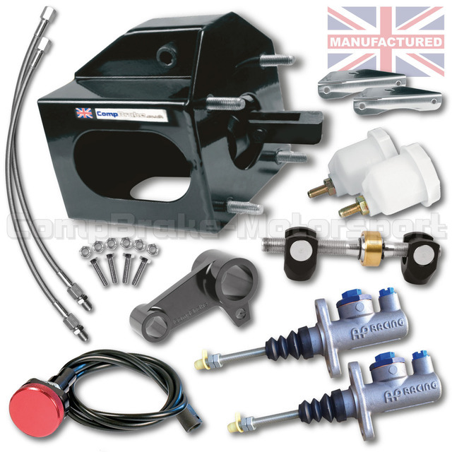

Une voiture bleue qui aurait monté un système compbrake, hé hé hé, je vois à peu près qui c'est !

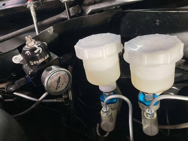

Ce qui est important c'est de bien choisir les deux maîtres-cylindres avant et arrière en fonction des diamètres et nombre de piston avant et arrière. LA télécommande au tableau de bord, j'ai pris l'option mais le ressenti est flou avec la souplesse du câble finalement je règle directement sur le système pour être certain de ce que je fais. J'avasi pris de AP Racing en maître-cylindre.

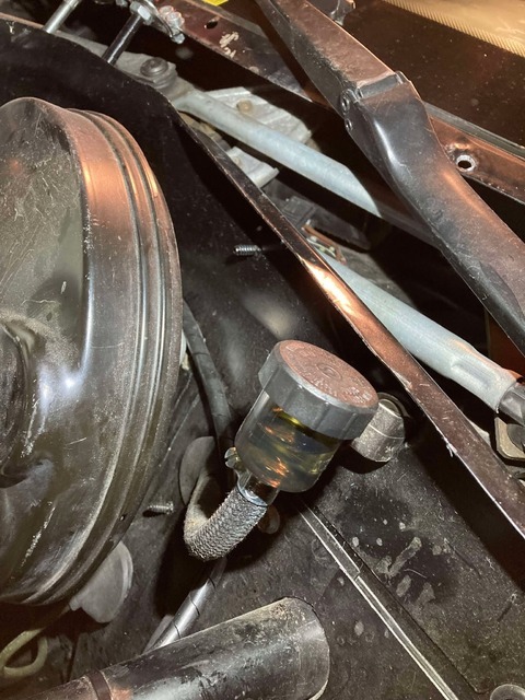

Pour le réservoir d'embrayage un réservoir de moto va bien. Le mien est un peu petit mais çà fonctionne ce serait un plus gros.
N'hésite pas à faire des montages à blanc.
Le réglage de la biellette permet réellement de modifier la répartition de la force de freinage avant arrière, j'ai trouvé le réglage idéal, c'est du pilotage pur sans abs mais sans doute moins efficace avec un guignol au volant comme moi que l'ABS Z3M de mon ex orange
Et tu n'auras pas de course de pédale ou presque, c'est la force de ton pied qui va jouer, c'est déroutant qq tours et ensuite génial.
BIAS-PEDAL-BOXES-CMB0359-AP-CMB6078-AP-CMB6158-AP-CMB6201-AP-CMB6328-AP-CMB6356-AP-CMB6483-AP-CMB6480-AP-CMB6504-AP-CMB6555-AP-CMB0358-AP-KITB.jpg
Pour repère on m'avait donné comme recommandations :
Données maitres cylindres doubles :
Avant 5/8eme 15,9 mm
Arrière 0,70 17,8 mm
Ou 0,75 19,1 mm
Avec étriers Porsche 996 atmo avant Disques M3E46 CSL
et arrière étrier OEM Z3M E36 M3 disque OEM

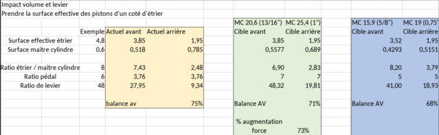

@Gatouille, c'était de la tienne dont je parlais ! Merci pour ton retour avec les infos sur les diamètres MC.
Je me suis permis de reprendre tes infos et de comparer rapidement avec ma tambouille...
  • En jaune, ma config actuelle
  • En vert, ce que j'imaginais prendre
  • En bleu le setup de Gatouille (En partant sur les 2 pistons en 36mm et 40mm de l'étrier de 996 et la ratio de pédale à 5:1 avec le kit compbrake)
je me suis servi de ceci https://performancewholesale.com.au/blogs/news/choosing-the-right-size-master-cylinder-for-your-application

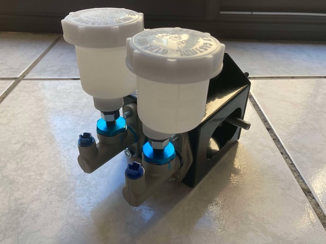

Auparavant j'avais le maître cylindre OEm Z3M et son mastervac sans abs, c'était l'horreur, des blocages de fou. Très difficiles à piloter.
Pour un produit pas cher c'est pas mal, sur le montage ils parlent de rondelles à mettre sur la biellette principale, je ne les avais reçues j'ai mis les miennes à faible coéfficient de frottement.
Le SAV nul :Ils s'étaient trompés aussi dans la biellette de commande principale, le gars ne voulait pas me croire malgré les photos, çà s'est très mal passé, je ne l'ai pas lâché finalement ils m'en envoyé un nouveau jeu...... pareil même érreur........... à nouveau la communication très agréable avec ce @#{`[ et ils en ont envoyé un nouveau jeu (deux fois trop) mais c'était les bonnes.
C'est pour çà que je me suis débrouillé avec les rondelles sinon j'y serai encore.
Le gars me disaient c'est moi qui ai préparé votre colis, je suis formel il était complet et correct.
Ben non...
Heureusement le produit est conforme à l'usage
Ah oui j'ai une pédale de E46 car le kit est soit-disant E36 plug and play , ben non çà ne va pas la biellette sur la pédale E36.

@Madbul : pour comparaison, quand on me demande de l'aide sur un dimensionnement j'utilise ce site :
Brake calculator

Pour les freins, mon seul conseil... reviens au mastervac avec l'ABS d'origine voir un ABS Motorsport pour bien faire.
Tu ne te poseras plus de question hormis sur le choix éventuel des plaquettes en soignant la ventilation des freins à l'avant
Cela fait pas trop compétition mais la répartition se gèrera tout seule. Tu n'auras plus qu'à soigner tes freinages
perso je ferai ça aussi ... un ABS motorsport, on est plus en 1960, les gestion ABS modernes sont ultra rapides et plus performantes que n'importe quel pied, même d'un illustre champion. Un ABS motorsport GT4 ou GT3 te permettra d'etre toujours à la limite du blocage à chaque freinage, sur chaque roue, donc tu auras sans faille un freinage impeccable... si tu cherche la perfo c'est la voie à adopter.
Il n'y a qu'en VHC où ça reste en double MC. la moindre Ligier de piste moderne embarque un ABS.
Comme les copains, avoir l’ABS, c’est l’assurance de ne pas flinguer un train de pneus sur un freinage raté.
J’ai eu l’occasion de rouler en 996 cup (avec ABS) face à des 997 cup (sans ABS), et à notre niveau de pilotage, bah ils perdaient à chaque freinage ce qu’ils gagnaient sur le reste avec la peur de perdre 2000€ de pneus en 3s.
Un ABS de série te rallongera peut être un peu la distance si tu te rates, mais la largeur de la piste suffit à te rattraper en prenant large hors traj. T’as perdu un tour mais pas une demi journée.
Pour le choix des pièces, fais confiance à ceux qui savent ce qui marche et qui ont essuyé les plâtres avant toi.
C'est très bien d'encourager l'ABS mais va falloir ouvrir une cagnotte.
Sur E36, l'ABS des 3.0l c'est la cata, le 3.2l reprog tient la route mais c'est pas fada.
Faut à minima passer en Mk60 standalone avec une bonne gestion pour commencer à gérer du bon semi slick avec un kgf.
Sans parler du montage c'est au moins 1500/2000€ si t'es débrouillard à récupérer une centrale en casse et tout le tintouin. Sinon c'est 4/5000 en prenant du neuf.
Quant à trouver quelqu'un qui fasse une pose proprement...
Alors un ABS Continental ou Bosch Motorsport full standalone avec le faisceau... 5 chiffres. Sans la pose.
Oui cela à un coût mais tu te poses plus de question en suivant, tu passes plus ton temps dans ton atelier à bricoler, à chercher une solution, à acheter des pièces X ou Y ... et tu peux rouler détendus et à l'attaque !
Mon vieux camarades CGTiste avec sa Z3M full piste a un ABS Motorsport (je pense le MK60) , cela se pose sans trop trop de soucis si mes souvenirs sont bons. Enfin déjà remet l'ABS d'origine et regardes ce que cela donne !
Après l'achat de la bagnole, il avait viré ABS et il était parti sur un pédalier avec un double maitre cylindre... Cela n'a pas duré longtemps... Il a remis un ABS "dardar" !
Le pédalier lui a rejoint l'étagère des belles pièces motorsport d'expo ... Paix à son âme, il ne roulera plus jamais ...
On peut aussi apprécier le pilotage sans aide, plus exigeant, sans doute moins rapide mais très plaisant au final.
On peut aussi avoir envie de limiter son budget pour faire autre chose que çà, c'est certain ma voiture irait mieux avec un train arrière grA, une vraie gestion au lieu du boitier OEM de E46 M3, des freins encore plus gros et abs motorsport, des Ohlins ou chepakoi...
Pour s'amuser 4 ou 5 fois par an, cela peut suffire.
Merci pour vos retours !
Il est clair que l'ABS motorsport est un super outil pour viser la perfo. Maintenant un vrai ABS type Bosch M5, c'est plus de la moité du prix de la voiture...
Rester sur l'ABS 3 canaux n'est pas forcément la meilleure option. Comme il n'est pas très performant, il ne faut faudrait pas rouler comme avec un motorpsort ou le but est de déclencher l'ABS pour qu'il soit en mesure de corriger chaque roue. Là, il faut quand même doser pour s'en servir comme garde-fou en cas de blocage et je me retrouverais avec quelque chose d'indosable comme à ma dernière sortie. À minima, il faudrait le boitier "motorsport" afin que ça soit moins intrusif mais, pour le prix on a le bloc ABS MK60 qui va bien (que le bloc). Donc quitte à installer quelque chose, autant partir sur le MK60 en ce qui me concerne.
En l'état, j'aime bien le fonctionnement de la M3. J'avais en tête de juste "peaufiner" pour avoir un meilleur retour de pédale. Je n'ai pas comme objectif de chercher le chrono.
Je pense réfléchir à l'intégration/compatibilité d'un ABS MK60 sur un setup avec double MC pour pouvoir l'ajouter au besoin.
