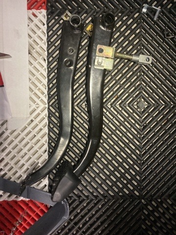

En gros, j'ai le même setup que @Gatouille , donc le kit compbrake en apracing avec le réglage déporté dans l'habitacle.
mes freins sont basés sur des étriers de Porsche 996 aux 4 coins sur disques M3e46 (en version bols)
J'ai fait un premier essai et je me suis retrouvé avec une pédale extra dure avec même des difficultés à faire monter les freins en températures (je suis en Endless ME20)
Ce qui m'a poussé à me pencher sérieusement sur le ratio à la pédale et pour cela j'ai acheté une autre pédale de frein sur LBC.
J'ai donc démonté la pédale en place:
le trou du bas pour les 2 pédales est l'emplacement d'origine de la biellette.
Le trou du haut sur la pédale de gauche est le premier essai que j'ai fait pour la déporter mais c'était trop souple et avec trop de débattement.
J'ai donc entrepris de faire un trou un peu plus bas et un peu plus centré pour d'une part avoir un peu moins de progressivité et d'autres part avoir plus de réglage via la biellette pour la course à la pédale.
la subtilité, c'est que le contacteur de frein ainsi que le ressort de rappel sont situés en face du trou d'origine.
J'ai donc modifié une biellette pour n'en garder que l'extrémité afin de replacer la goupille incluant la contre forme permettant d'actionner le contacteur.
Pour la petite histoire, j'ai tenté de faire des calculs et j'avais dessiné la cinématique sur un logiciel de CAO mais rien de mieux que la méthode empirique.
Retiens seulement que la bonne position pour moi est celle de la pédale de droite là où est positionnée la biellette bi-chromatée.
Bref, tout ça pour dire que le tout fonctionne très bien avec un bon ressenti à la pédale même si en effet, pour la performance pure un ABS motorsport serait certainement plus efficace... surtout dans des conditions humides (hein @Gabs94 🤣)
PS: j'ai oublié de préciser que j'en suis venu à ce montage car j'avais les mêmes problématiques que toi avec une inconstance à la pédale chronique et très déroutante en mode attaque.
Modifié par supermaaneuh

Merci pour les éléments fournis et pour ta phrase de fin. Ça me rassure un peu pour la suite des opérations.
Donc au final, suite à la modification du point d'accroche de la pédale, tu as un ratio total supérieur à ce que Compbrake donne ? À savoir 5:1 ?
Hello, si je compare à ce qui s’est passé avec un montage reprenant le trou de fixation d’origine de la pédale, oui le ratio ne peut être que plus important.
J’en suis venu à modifier ce point d’accroche après un appel chez compbrake qui m’ont indiqué que tous leurs utilisateurs re-percaient la pédale…

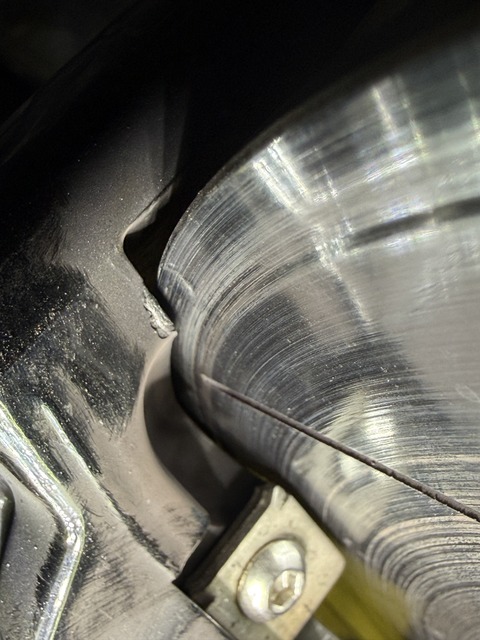

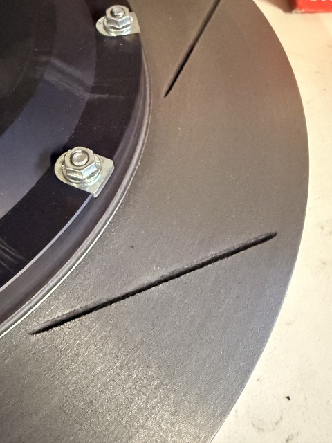

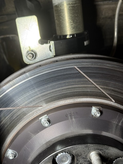

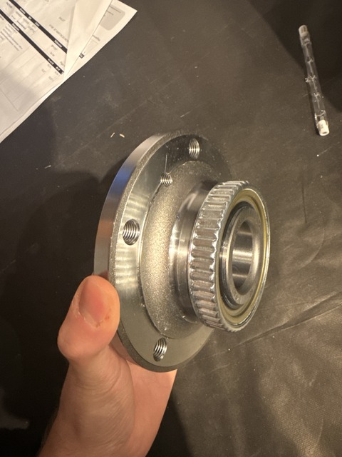

Première étape sur les freins, remettre d'aplomb les disques. Sur le kit Vmaxx, j'ai eu avec le temps les disques qui venaient toucher sur les étriers à un endroit bien spécifique. Ce qui a généré à 5 mm du bord des pistes de disques une rayure, comme on peut le voir sur les photos.
Sans doute un mauvais alignement de l'étrier, pourtant ce n'est pas faute d'avoir mesuré, mais j'ai dû me foirer sur la référence. J'ai également un roulement qui grogne, donc est-ce que sous charge un petit jeu se crée... ? Plus combiné à un léger désaxement de l'étrier.. ?
Bref, on repart sur du propre. Roulement neuf pour les deux coté (FAG) et un petit coup sur le tour pour blanchir les pistes des disques.

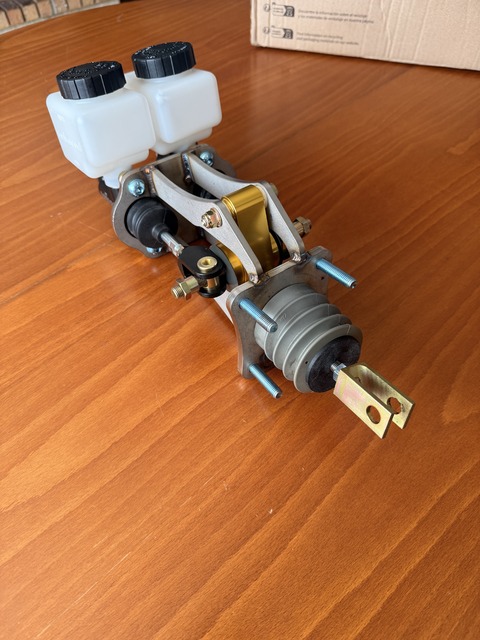

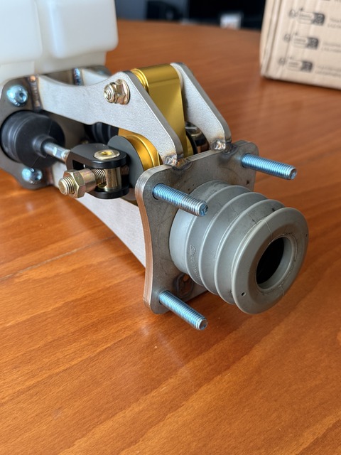

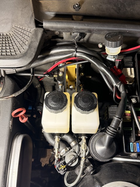

Deuxième, faire de la place dans le compartiment moteur en enlevant le maitre cylindre et le mastervac. Au passage, je pensais que ça serait plus lourd que ça.

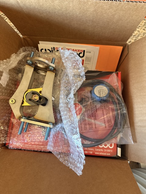

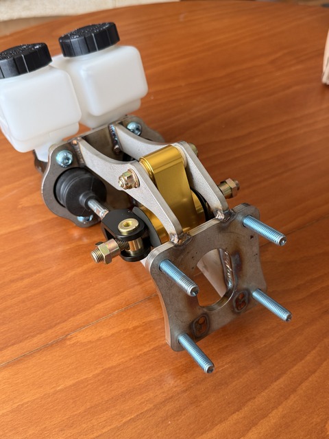

Après quelque déboire, j'ai pu recevoir le kit double MC from Canada. (En excuse, j'ai eu la commande de répartition déportée). Évidemment pour le montage, toutes les références sont en unité impérial... Faut trouver le bon pouce !

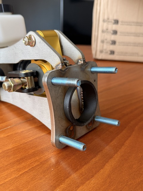

Sinon c'est bien foutu je trouve, le kit est bien fourni avec les maitres cylindres wilwood.

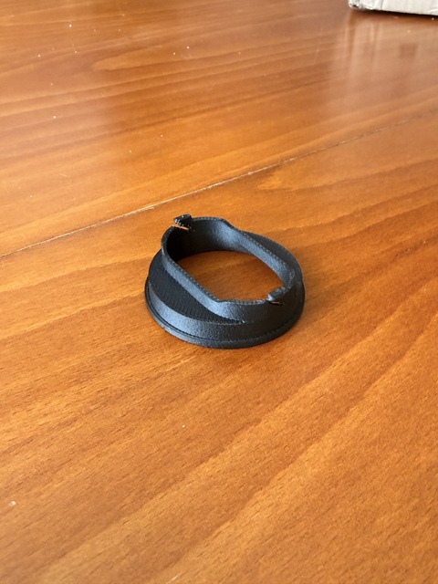

Entre temps j'ai fait mon entrée dans le monde de l'impression 3d, plus besoin de faire sous traiter mes impressions. Bambulab P1S, je valide la réputation. Elle va m'être bien utile pour la M3. Et hop on adapte le soufflet de la biellette de frein sur le kit SRS system.
Pour en revenir à lui, il s'est bien monté sans trop d'adaptation. La seule chose a été de rallonger la biellette pour avoir une pédale de frein à bon écart avec celle d'accélérateur. (L'embrayage, elle fait sa vie dans son coin... elle est beaucoup trop haute, mais bon pour rouler sur piste ça va).

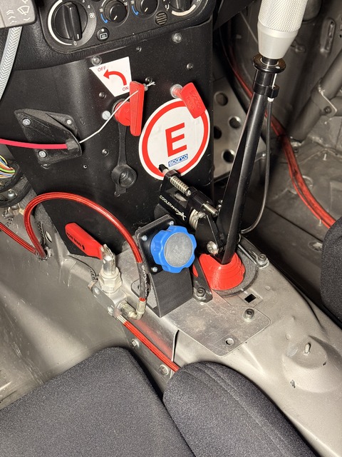

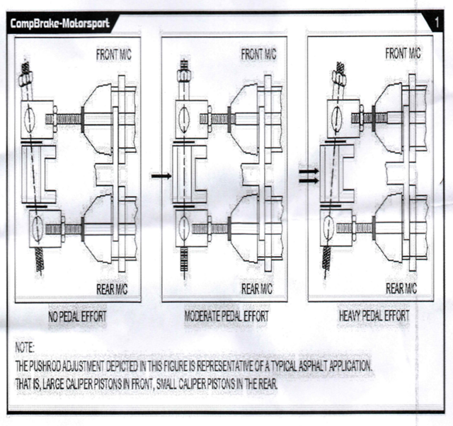

Concernant le réglage déporté, je pensais que ça serait inutilisable... et bien finalement ça semble faire le job. Si je reviens en arrière, il faut compenser l'effet ressort de la tresse de commande mais après ça tourne. À voir en condition. Il faudra mettre le sticker pour mettre en évidence le sens sur la molette.
Petite purge et en est pas trop mal. Maintenant rodage des freins et de la répartition de frein à la prochaine sortie.
Sinon pour le reste ça a été de l'entretien, changement d'un joint au niveau de la tulipe gauche de pont et donc vidange du pont, vidange moteur évidemment et vérif générale...
Salut, je te conseille quand même un repère sur le réglage coté compartiment moteur et ajuster la répartition directement sans la commande surtout au début pour trouver le bon feeling. Sur mon kit anglais il y avait un conseil de préréglage assez pertinent je n'ai pas eu à beaucoup modifier la répartition.
