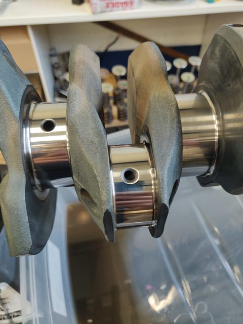

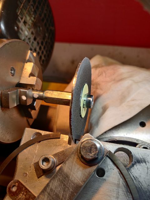

Avant l’arrivée des bielles, ayant un peu de temps, nous avons procédé à un poli miroir des états de surfaces des tourillons et manetons.
Sur la base d’une thèse concernant différentes textures pour les portées de vilebrequin. Dans laquelle l’état de surface « poli miroir » est défini comme "à prioriser sur les portées de vilebrequins. Elles repoussent l’apparition du grippage et permettent de réduire l’usure sur le coussinet lors d’un chargement nominal représentatif." (https://www.google.com/url?sa=t&rct=j&q=&esrc=s&source=web&cd=&ved=2ahUKEwiLv6LP5cnzAhVtzoUKHUIyAm4QFnoECAcQAQ&url=https%3A%2F%2Fwww.theses.fr%2F2017ENAM0018.pdf&usg=AOvVaw27lPk48yjBlM1ny4cTd6tp)

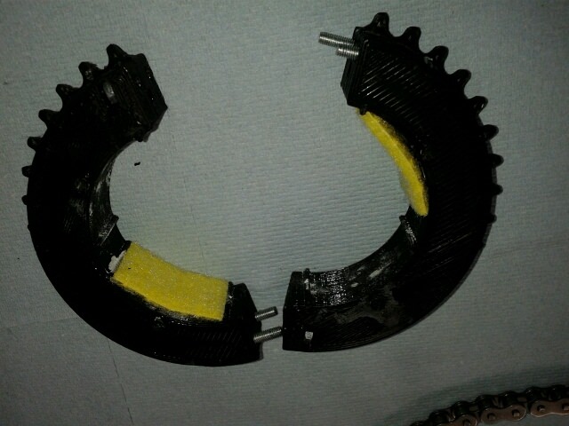

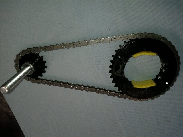

Pour se faire, afin de le faire dans la meilleure des conditions, on a fait l’outil suivant.
Dans les demi-coques on met des patins à polir. De l’autre côté, on fait tourner le pignon avec une perceuse.
Après on fait varier le grain de la pâte et le temps d’exposition.
Au final le résultat rend top. Presque un miroir. On parvient bien à remarquer la différence de rugosité entre un palier fini et un comme avant.
Après c'est clair que le gain est difficilement quantifiable. :)
Mais plus les surfaces sont lisses, plus les frictions sont limitées moins il y a de pertes donc...
Modifié par Madbul

c'est technique, ingénieux et débrouillard, j'adore ce genre de préparation...
ça vient flirter avec la sorcellerie !!!  :-)   :-)

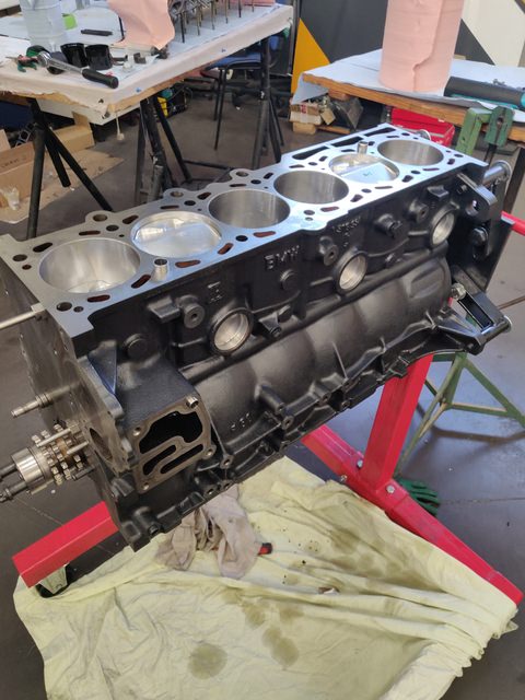

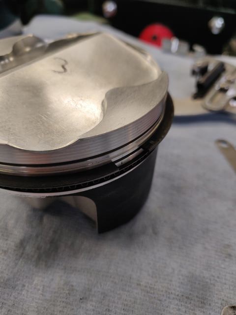

Avant de monter les pistons sur les bielles, il a fallu contrôler les jeux des segments de piston en se basant sur la doc Wiseco.
On est parti sur une application à mi-chemin entre High performance street et circle track. L'important et de garder un écart de coupe entre le segment supérieur et inférieur.
Pour être au maximum précis, on a fait un montage avec le tour et du papier de verre.
En prenant le temps, ça a permis de rester sur des valeurs aux centièmes.
Pour le montage des pistons sur les bielles, il a fallu revoir les des axes de pistons. Ils ont tous reçus le même traitement que les paliers de vilebrequin.

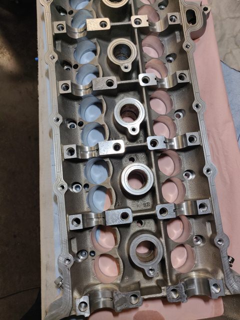

Le bloc a eu le droit un petit de coup de rafraîchissement. Ok une fois à sa place, on ne le verra presque pas... mais bon pour le moment, on le voit bien.
Même si elle n'était pas forcément usée, la chaîne sera neuve ainsi que le rail tendeur de chaine.
Concernant la contre culasse, "il n'y a que les c**s qui ne changent pas d'avis.."
Elle a donc eu le droit à 6 perçages à côté des puits de bougies.
Pour faire le premier démarrage et les vérifications au ralenti, je pensais mettre de la Motul 8100 10w60 (moins couteuse que la castrol) avec les filtres à neufs. De sorte qu'elle serve d'huile "poubelle" pour récupérer tout ce qui est huile de montage, etc...
Puis la remplacer par de la Castrol avec de nouveau filtre pour faire la partie rodage. Vous en pensez quoi ?
